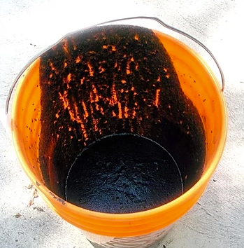

yellosax писал(а):Почитал паспорт этой смеси MasterEmaco T 1400 FR не нашёл толком время жизни смеси, одно нашёл Не замешивайте ремонтный состав в большем объеме, чем сможете использовать в течение 10 минут. Нууу как то очень
быстро,сомневаюсь что в домашних условиях можно будет такое отлить. Залить за 10 минут обьём станины, это только в условиях подготовленного предприятия. А вот с эпоксидкой можно чётко работать 30-40 минут.
Вот вот, с такой проблемой и сталкиваемся на опытном производстве, хотя там бетоны немного другие...
Всё проще когда форма заполняется снизу бетононасосом сразу из мешалки. Там можно успевать. но это уже не для дома и не на пару раз.

hmnijp, Вы получаете паспортный расплыв конуса? Что-то не похоже на сверхподвижную смесь.

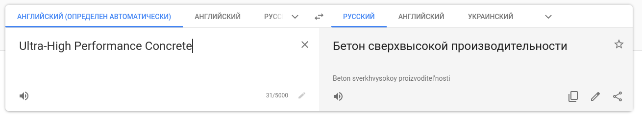

hmnijp писал(а):Да это перевод термина UHPC...
Это кто ж так переводит-то?.. :)

K@RLSON писал(а):hmnijp, Вы получаете паспортный расплыв конуса? Что-то не похоже на сверхподвижную смесь.
Не мерили, тк это болше виброукладываемые смеси и класс подвижности в целом производителем не заявлен для них. хотя есть и саморастекающиеся немецкие, скоро будем испытывать.
Но производитель заявляет что должно проливаться нормально, что в принципе более менее происходит если охлаждать ниже нормы, но отвибрироваться и поднять воздух они нормально не успевают. А пузыри и сильный нагрев - тоже не хорошо)
Тут основной вопрос во времени жизни и на сколько хорошо это всё успевает смешиваться за такое короткое время)
Домол нельзя, там уже готовая фракция 3-5мм.
По мешалке - да, нужна более эффективная.
Вот по соответствию - уже были прецеденты что партия(хотя немного другой смеси) не соответствовала по прочностным очень сильно, отправляли на экспертизу, затем ломали печь, футеровали заново.

hmnijp, жаростойкость какая нужна?

K@RLSON писал(а):В смесь добавляют не более 10% воды(по весу).
ага, 9 в этом случае
K@RLSON писал(а):hmnijp, жаростойкость какая нужна?
это плавильные агрегаты, там важен предел прочности при температуре, а так же смачиваемость металлом, стойкость к размытию им и тп. в общем рабочие за 1000гр. на фото был bor аluсast 35W.

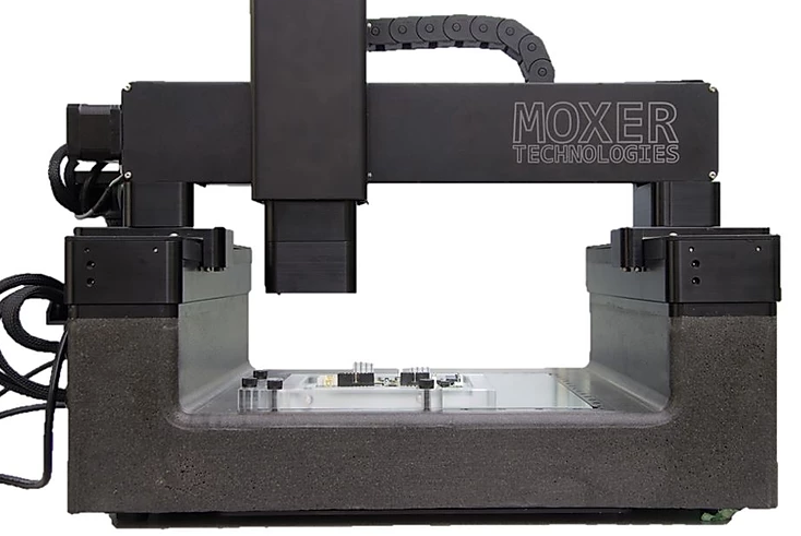

Сообщения: 3023
Re: ВСО из полимербетона
Или я что-то не понимаю?
Вот простой пример. Буржуй сделал станину для хоббийного станка. Смесь песка и смолы. Процентное содержание на скрине.
Screenshot - 18.02.2020 , 18_17_44.png (3418 просмотров) <a class='original' href='./download/file.php?id=176851&mode=view' target=_blank>Загрузить оригинал (175.6 КБ)</a>
Screenshot - 18.02.2020 , 18_17_25.png (3418 просмотров) <a class='original' href='./download/file.php?id=176854&mode=view' target=_blank>Загрузить оригинал (266.97 КБ)</a>
Screenshot - 18.02.2020 , 18_16_56.png (3418 просмотров) <a class='original' href='./download/file.php?id=176852&mode=view' target=_blank>Загрузить оригинал (417.7 КБ)</a>
Screenshot - 18.02.2020 , 18_17_12.png (3418 просмотров) <a class='original' href='./download/file.php?id=176853&mode=view' target=_blank>Загрузить оригинал (282.53 КБ)</a>
Что здесь не так? Что поведет, усохнет или треснет от того, что он его по 5 часов в день гонять будет. О какой пропорции компонентов речь? Нравится гладкий внешний вид - смолы больше. Красить будешь - делай смесь суше.
Главное, чтобы смола встала на всю высоту станины.
Я на работе пол наливной молотком испытывал. И бил его и бросал сверху на него 1кг молоток. А ему пофиг. Даже сколов нет. А на стол максимум фреза из рук выскользнет или ключ на 30 упадет с 50мм расстояния. Что может случиться со столом? Речь не идет о станинах для профессионального использования. Там однозначно чугун. Но не потому, что лучше а, скорее всего проще. И технология нам знакома. Мы пока до композита дойдем индусы из бамбука будут делать лучше и жестче.
