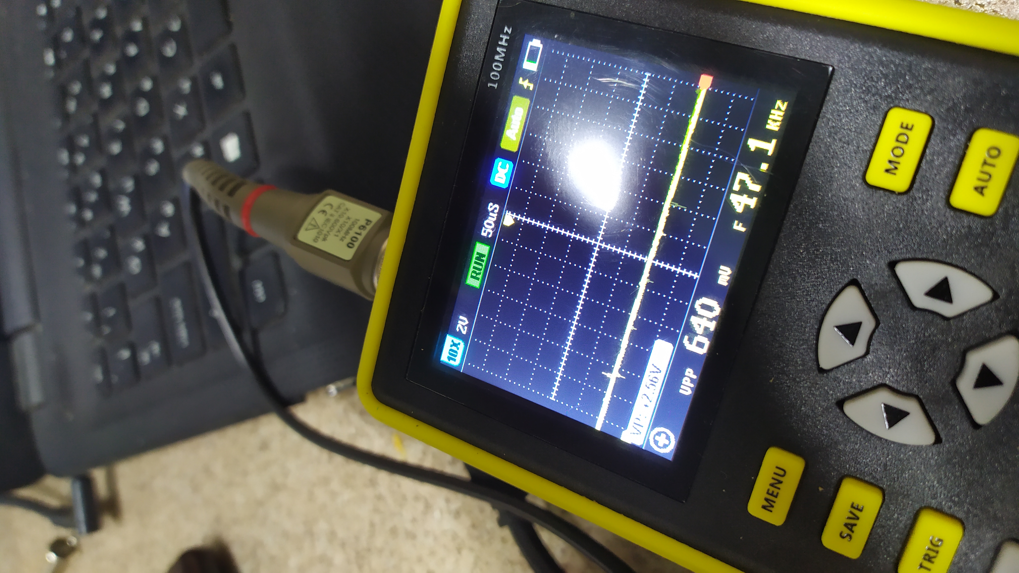

Мучал сегодня этот модуль преобразователя Шим-напряжение, который идет в комплекте с mdk2. Поменял lm358 на хорошую. Добавил конденсатор на 1 мкф по выходу, так как место под него есть. Практически показания на мониторе и частотнике совпадают.
Подключение стандартное. In1 in 2 к плате контролера, +12, сом соответственно на +12 и gnd контроллера. Avi и gnd на vi и asm частотника.

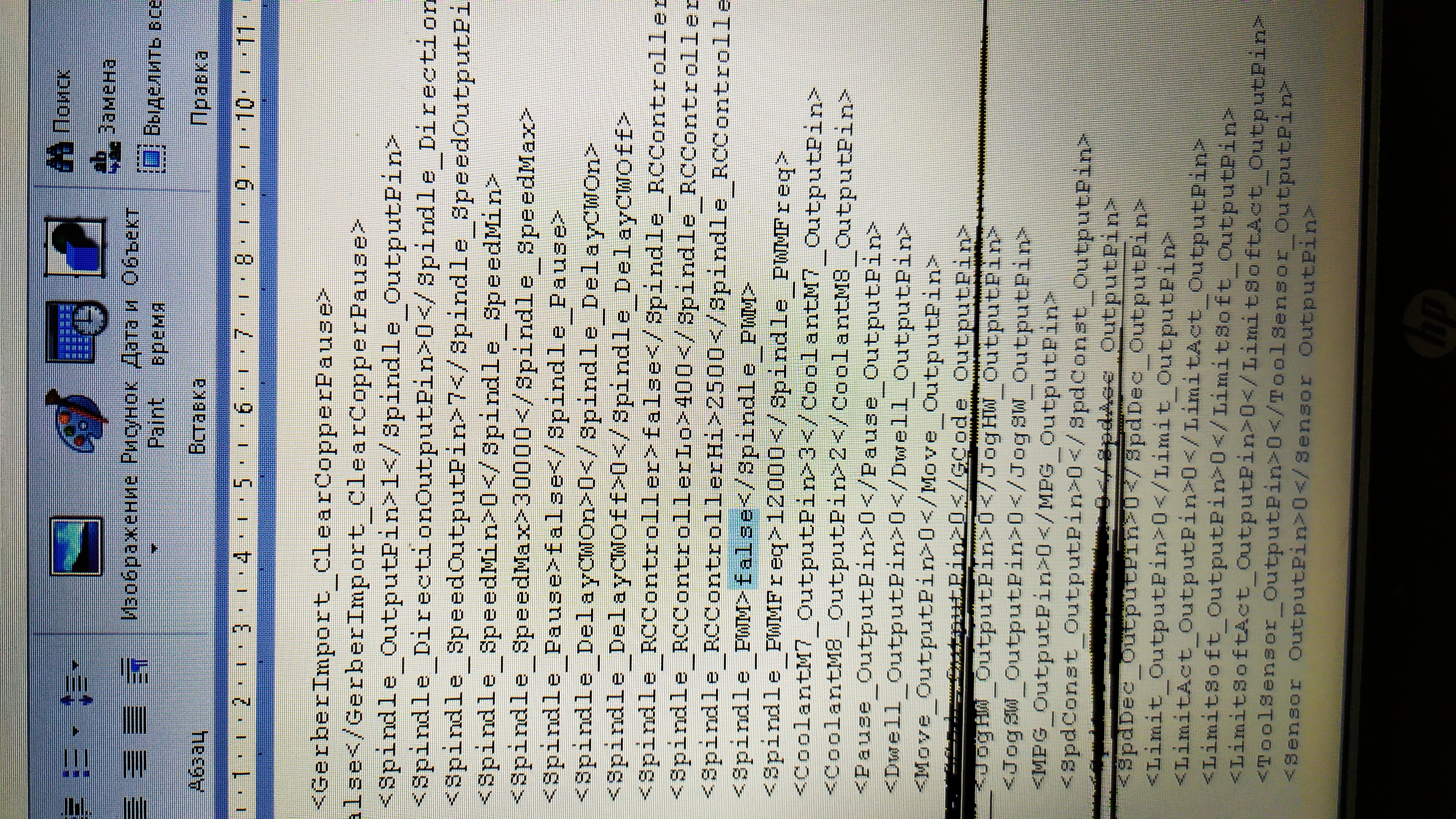

Вопрос как ограничить частоту ШИМ в настройках? У меня этот значек не активен. Подозреваю что из за этого ползунок в программе адекватно срабатывает только до 8 риски. После этого начинается спад по напряжению.
Таким образом, считаю что прилагаемый в комплекте адаптер работает от 0 до 10000 Гц. А в настройках контроллера у меня стоит 12000.

Порылся на Али экспресс и увидел закономерность, предлагаемые платы частота-напряжение как раз имеют диапазон 1-10000 Гц. Построены аналогично нашей плате.

Настройки программы можно менять в файле setting. Только предварительно снять с него ограничения на запись.
Однако на верхнюю частоту ШИМ это не повлияло... Видимо зашито в процессоре...

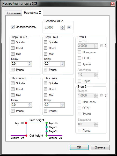

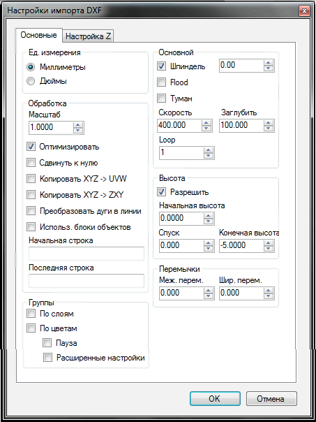

Подскажите где что в настройках поменять при чтении файла dxf, чтобы не возвращался в точки? Получается что вырезал круг, возвратился в точку, поехал резать следующий, опять вернулся и тд. Хочется чтобы резал по порядку..
IMG_20200313_210756.jpg (4305 просмотров) <a class='original' href='./download/file.php?id=178215&mode=view' target=_blank>Загрузить оригинал (4.9 МБ)</a>
Сообщения: 3310
Re: Управление контроллером MK1 и MK2 (planet-cnc)
СергейКа писал(а):вырезал круг, возвратился в точку, поехал резать следующий, опять вернулся и тд
Странно. Вот накидал для проверки, все ОК. Киньте свой dxf посмотрю.

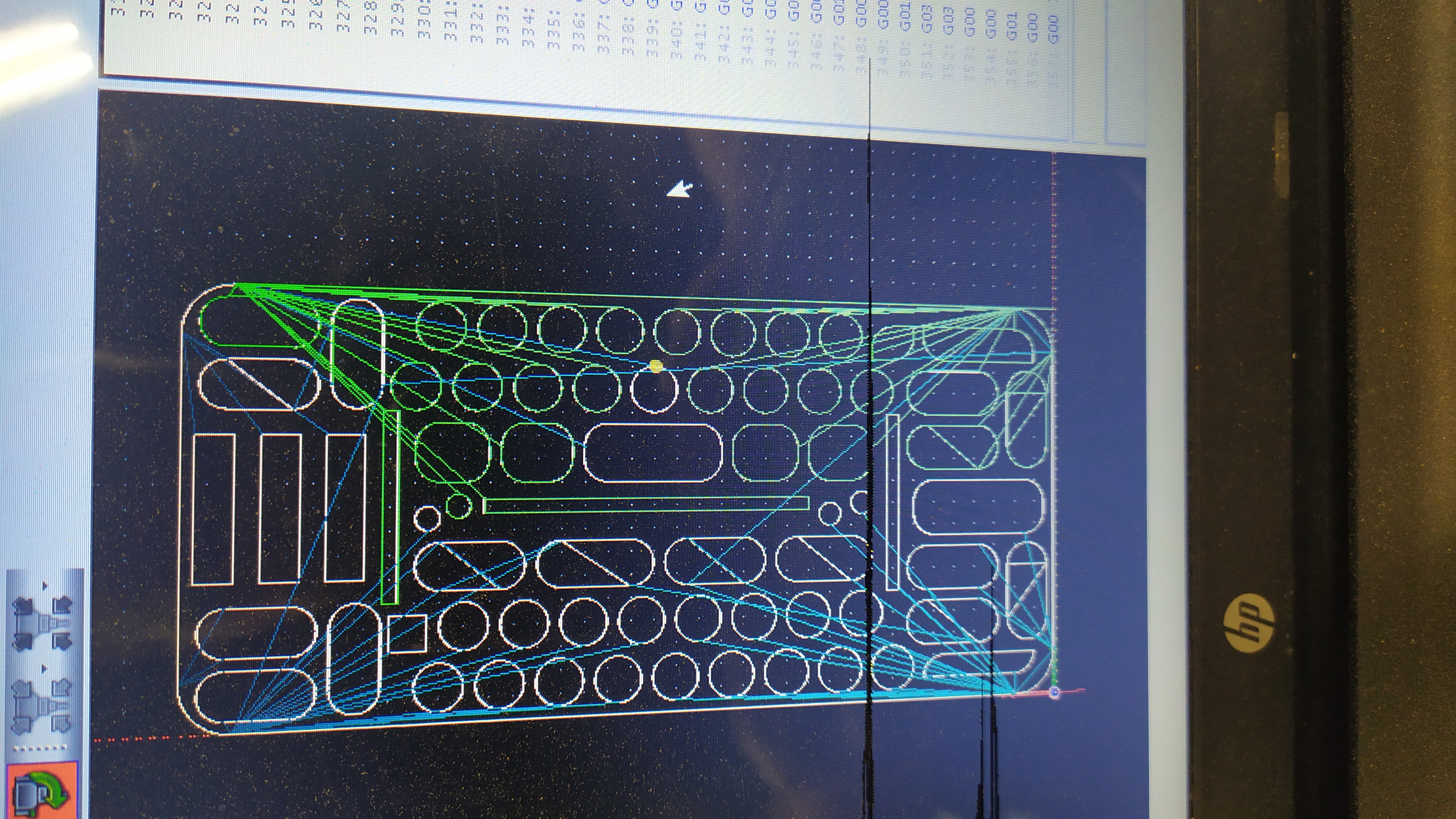

По экспериментировал, отключил сортировку и вот что получилось:

Уже лучше но все равно видно, что есть возврат в точку, в левом нижнем углу. Куда копать дальше? В настройках есть что, относительно чтения файлов dxf ?
