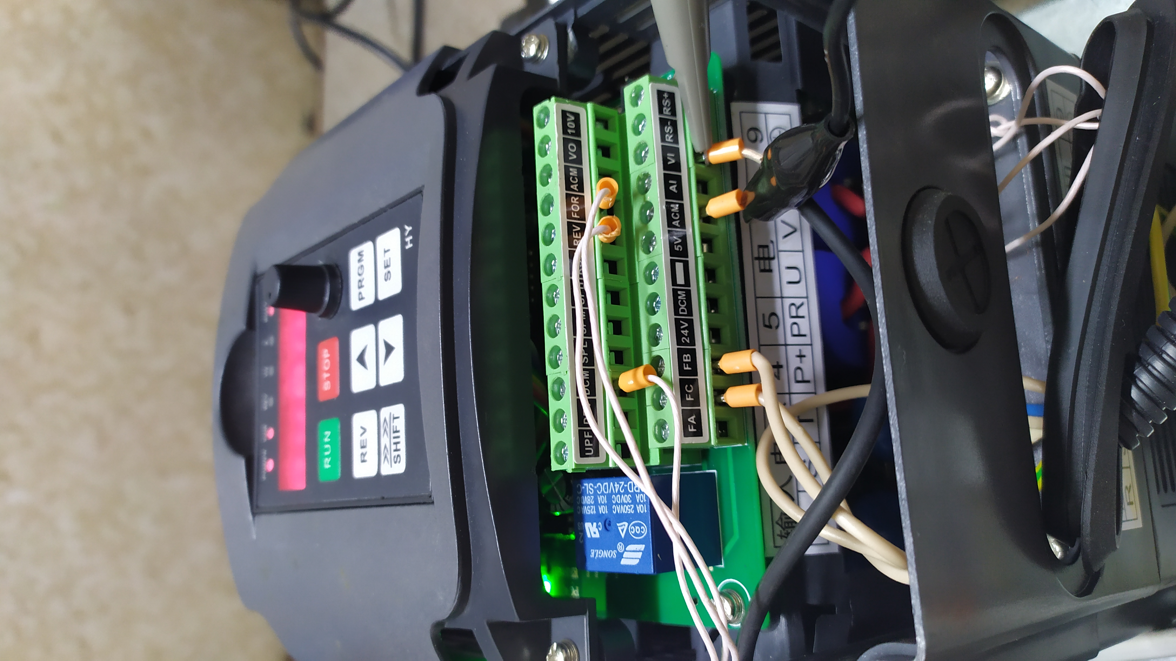

Мучал сегодня этот модуль преобразователя Шим-напряжение, который идет в комплекте с mdk2. Поменял lm358 на хорошую. Добавил конденсатор на 1 мкф по выходу, так как место под него есть. Практически показания на мониторе и частотнике совпадают.
Подключение стандартное. In1 in 2 к плате контролера, +12, сом соответственно на +12 и gnd контроллера. Avi и gnd на vi и asm частотника.
