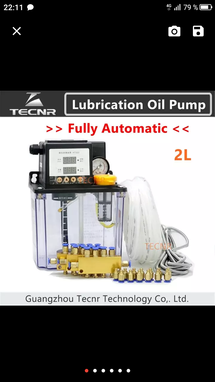

Задумался о смазке гаек швп и кареток. У китайцев есть с таймером и просто ручные. Разница цены соответственно в два раза. Кто пользуется, как в эксплуатации? Какое масло? Станку не сутками и не часто работать, но всё же надо кормить маслом :)

HeavyToshik писал(а): но всё же надо кормить маслом
ручной, у него больше нагнетаемое давление. ну и зачем переплачивать? я вообще на плунжерный шприц насандалил шланги

А чем смазывать из жидких масел и как часто в процессе работы?

HeavyToshik писал(а):А чем смазывать из жидких масел и как часто в процессе работы?
А вот это вопрос на миллион) Скажу сразу - точного ответа вам никто не даст, всё упирается в - температуру за бортом(бывает ли меньше нуля и прочее) есть ли система рекуперации(что вытекло в утиль или через поддон и фильтры назад) Лично я построил систему смазки, но пока мажусь литолом, благо его можно смазывать раз в пол года, при малом режиме эксплуатации. Вообще гуглите брошюры под ваши каретки и рельсы, там написано какие масла, как часто менять в зависимости от километраже пробега кареток и скоростей подач.
Это больше зависит не от брошюр на каретки, а от условий эксплуатации - наличия защит и с чем работаете.
Если это дерево/мдф да и в открутую - это одно дело, - надо постоянно вымывать пыль чтобы не коксовалась. А если закрытые и без сож - вообще другое, там проще смазать раз в неделю консистентной, если не реже. если это ластохвост какой нибудь и есть поддон, то третье.(то что на картинке больше подходит под них, когда нужен непрерывный поток смазки)
Да и к тому же если работаете с деревом на роутере, и мажете жидкой - нужно ещё смотреть чтоб не стекало на заготовку, когда лить будете, тк это сразу брак. + дроссельная система как на фото по мне так тут совершенно бестолковая - больше подойдет чтоб всё целиком засрать а не смазать. Нужно нормальные импульсные питатели под нужную дозу масла, а с этой к верху нормально не дойдет, а то что дойдет - потом потечет обратно через нижнюю точку, и так каждый раз, тк система фактически открытая. Будете каждый раз ждать пока целиком прокачается. На крайний случай хотя бы обратный клапан перед каждой кареткой.
А так ставить импульсные максимально близко к каждой точке смазки, они будут и в качестве обратного клапана(чтоб не стекало по системе в нижнюю точку, и четко дозировать по объему, а не по времени работы насоса. Почитайте про отличия дроссельных и импульсных систем смазки. выглядят они так
