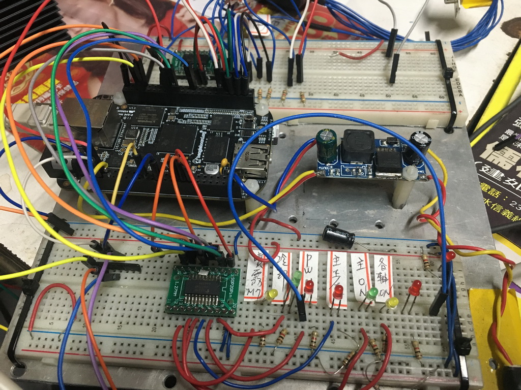

Сообщение sv_jan »
Waiting for your new arisc driver to complete soon.
Hope it is possible to replace BBB + Machinekit with OrangePi-CNC.
IMG_0265-s.JPG (3245 просмотров) <a class='original' href='./download/file.php?id=176305&mode=view' target=_blank>Загрузить оригинал (384.36 КБ)</a>
IMG_0266-s.JPG (3245 просмотров) <a class='original' href='./download/file.php?id=176306&mode=view' target=_blank>Загрузить оригинал (294.35 КБ)</a>

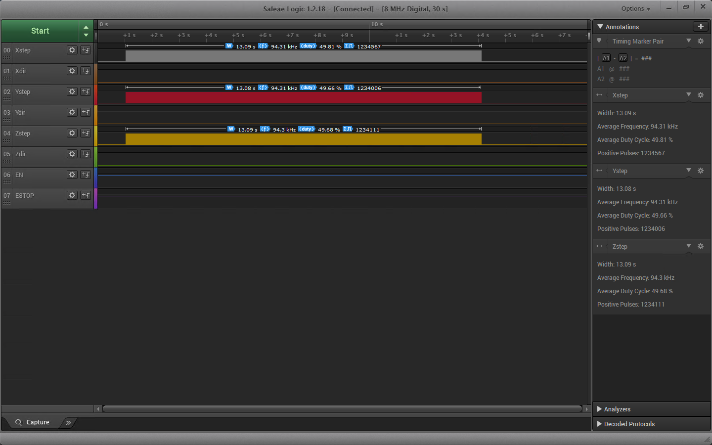

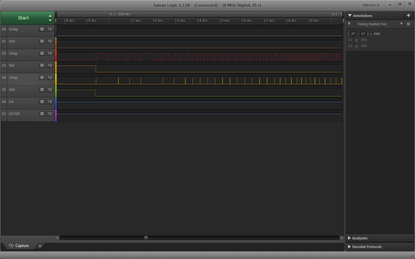

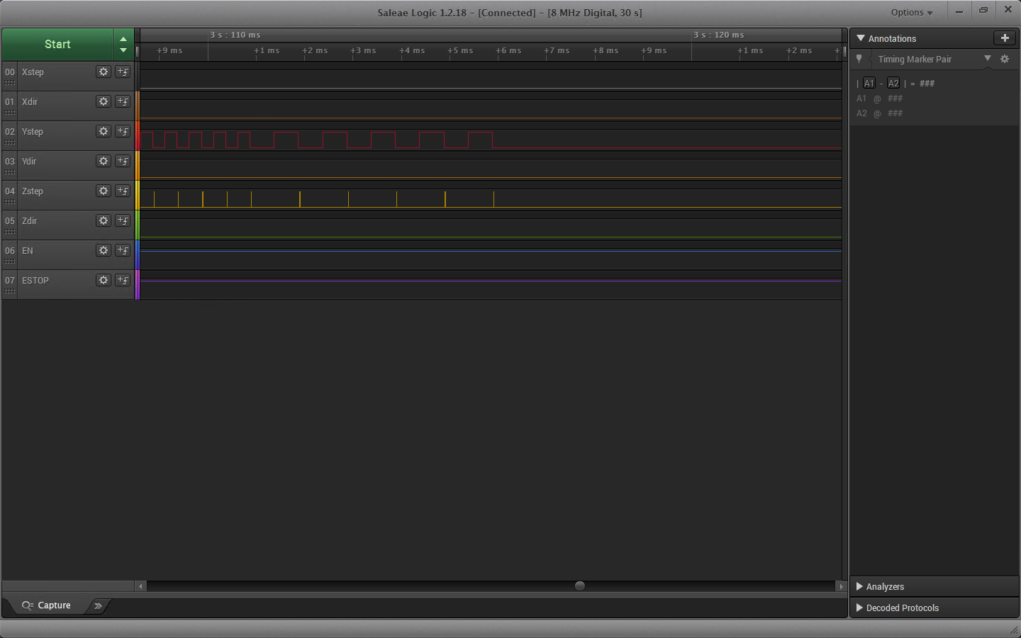

Сообщения: 7490
Re: LinuxCNC + Orange Pi
Не прошло и пяти лет, как драйвер сопроцессора готов. Назовём это альфа версией. Прогнал пару-тройку своих реальных УП на 3-х осевой морде tkemc. Полёт нормальный. Желающие протестировать есть? Завтра могу подготовить набор тестовых файлов. Но по хорошему, нужно всё в коде подчистить и написать нормальные доки как для обычного GPIO драйвера. Кстати, одновременно юзать драйверы hal_gpio_h3 и arisc - нельзя. Они будут мешать друг другу дёргать пины. В драйвере сопроцессора есть свой драйвер GPIO - arisc.gpio. Над драйвером arisc.pwmgen ещё думаю.
Добавил в драйвер arisc.stepgen интересную функцию управления скважностью STEP сигнала. Если какой-то из параметров steplen/stepspace равен нулю, то скважность будет всегда 50%. В данном примере для оси Z параметры steplen/stepspace = 4000/1000. А для оси Y они равны нулю, поэтому используется динамическая длина сигнала STEP. На осциллограмме это выглядит примерно вот так
