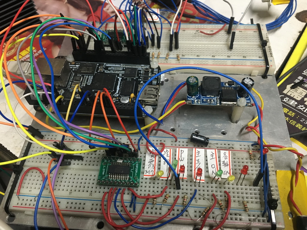

I can't output 16kHz when the 4 axis or xyz pitch is different,
Only use 6KHz or less, otherwise errors will occur.

Сообщение sv_jan »
Waiting for your new arisc driver to complete soon.
Hope it is possible to replace BBB + Machinekit with OrangePi-CNC.
IMG_0265-s.JPG (3510 просмотров) <a class='original' href='./download/file.php?id=176305&sid=e32b7095025aff075cef0a9cb6d0a0c6&mode=view' target=_blank>Загрузить оригинал (384.36 КБ)</a>
IMG_0266-s.JPG (3510 просмотров) <a class='original' href='./download/file.php?id=176306&sid=e32b7095025aff075cef0a9cb6d0a0c6&mode=view' target=_blank>Загрузить оригинал (294.35 КБ)</a>

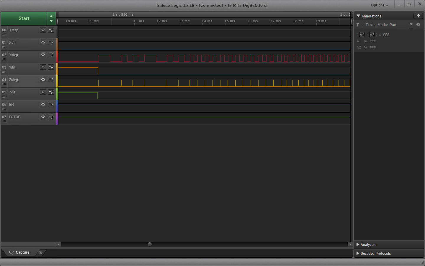

Re: LinuxCNC + Orange Pi
Работа с сопроцессором близится к завершению. Свежие тесты выглядят неплохо. Нужно как-то проверить точность по шагам на длинных УП. Наверно, можно сделать счётчик на STM'ке. Ну и натурные тесты бы не помешали :)
На фотках ниже тест, где 1 шаг равен 1-му микрону. С подачей 10 м/мин летает без проблем.
2020-02-06_162410.png (3441 просмотр) <a class='original' href='./download/file.php?id=176324&sid=e32b7095025aff075cef0a9cb6d0a0c6&mode=view' target=_blank>Загрузить оригинал (118.88 КБ)</a>
2020-02-06_162418.png (3441 просмотр) <a class='original' href='./download/file.php?id=176323&sid=e32b7095025aff075cef0a9cb6d0a0c6&mode=view' target=_blank>Загрузить оригинал (114.72 КБ)</a>

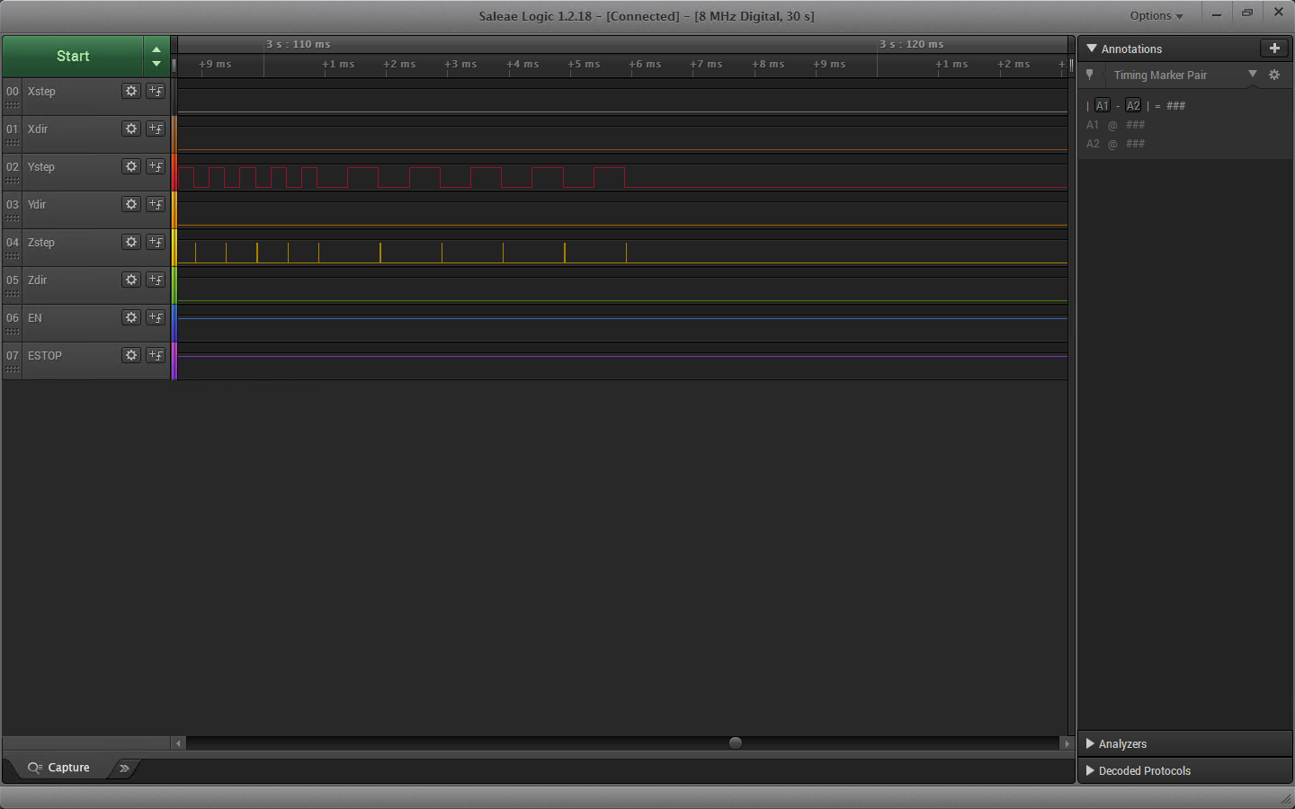

Не прошло и пяти лет, как драйвер сопроцессора готов. Назовём это альфа версией. Прогнал пару-тройку своих реальных УП на 3-х осевой морде tkemc. Полёт нормальный. Желающие протестировать есть? Завтра могу подготовить набор тестовых файлов. Но по хорошему, нужно всё в коде подчистить и написать нормальные доки как для обычного GPIO драйвера. Кстати, одновременно юзать драйверы hal_gpio_h3 и arisc - нельзя. Они будут мешать друг другу дёргать пины. В драйвере сопроцессора есть свой драйвер GPIO - arisc.gpio. Над драйвером arisc.pwmgen ещё думаю.
Добавил в драйвер arisc.stepgen интересную функцию управления скважностью STEP сигнала. Если какой-то из параметров steplen/stepspace равен нулю, то скважность будет всегда 50%. В данном примере для оси Z параметры steplen/stepspace = 4000/1000. А для оси Y они равны нулю, поэтому используется динамическая длина сигнала STEP. На осциллограмме это выглядит примерно вот так
2020-02-06_220709.png (3404 просмотра) <a class='original' href='./download/file.php?id=176344&sid=e32b7095025aff075cef0a9cb6d0a0c6&mode=view' target=_blank>Загрузить оригинал (106.41 КБ)</a>
2020-02-06_233208.png (3385 просмотров) <a class='original' href='./download/file.php?id=176346&sid=e32b7095025aff075cef0a9cb6d0a0c6&mode=view' target=_blank>Загрузить оригинал (107.5 КБ)</a>
2020-02-06_233129.png (3385 просмотров) <a class='original' href='./download/file.php?id=176347&sid=e32b7095025aff075cef0a9cb6d0a0c6&mode=view' target=_blank>Загрузить оригинал (108.74 КБ)</a>
2020-02-06_220742.png (3404 просмотра) <a class='original' href='./download/file.php?id=176343&sid=e32b7095025aff075cef0a9cb6d0a0c6&mode=view' target=_blank>Загрузить оригинал (136.12 КБ)</a>
