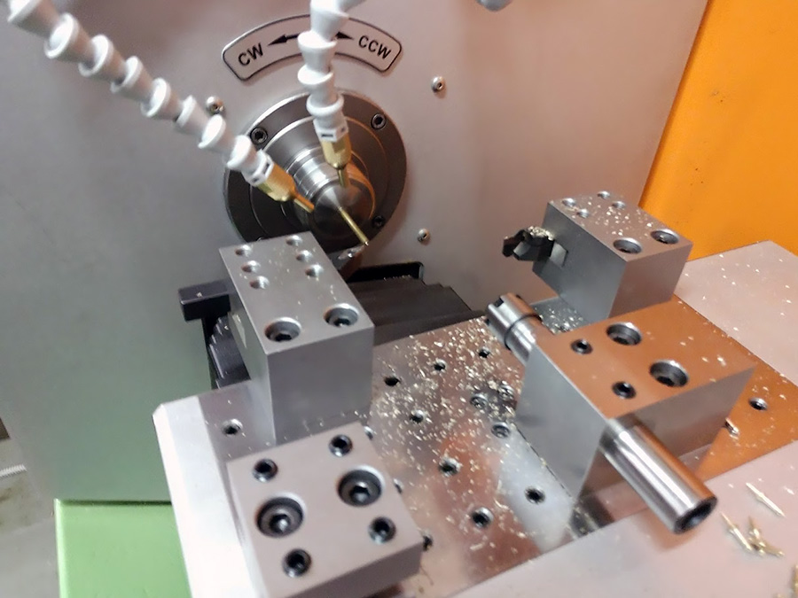

Первая стружка и тест автоподачи.
https://youtu.be/euN-ntQXX1I
Вырезал наконец основные резцедержки, завтра сделаю слесарку.
Есть сложности пока со втыкание в Г коды и писанием на токарной стойке. Ни когда прежде с токарными чпу не работал.
Вот например: какого дьявола не работает команда g4 s5 в отдельной строке.

Leopold_V писал(а):не работает команда g4 s5 в отдельной строке.
А не в отдельной работает?
Ps подачу удобнее в мм/об задавать

RNDL писал(а):А не в отдельной работает?
Да тоже как то странно, например: м8 g4 s5 работает, а m61 g4 s5 нет.
На момент подачи прутка нет вращения по этому перехожу в g98, после подачи прутка переключаюсь перед обработкой в g99.
Надо конечно подачу заготовки сделать отдельной программой и вызывать внутри другой программы, но пока не совсем понимаю как, читаю макропрограммирование.

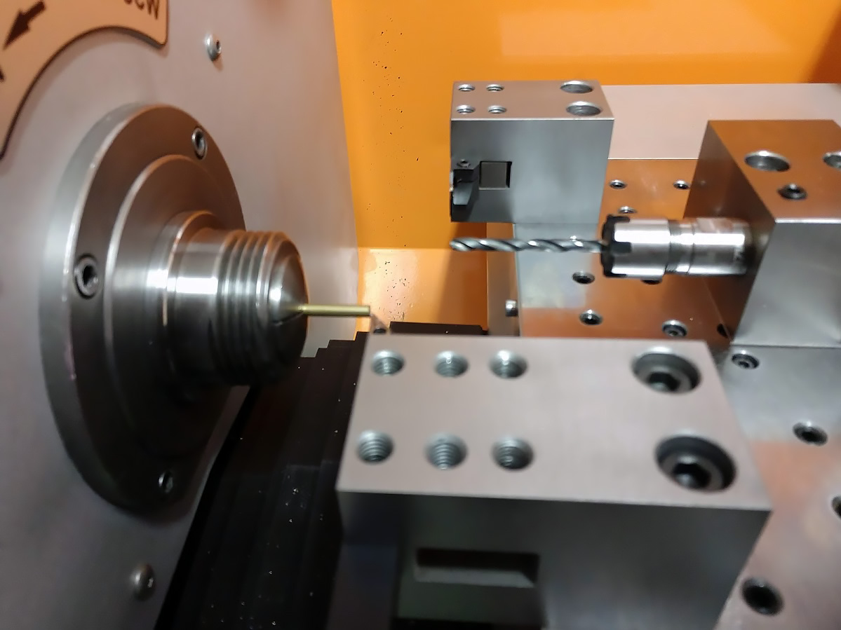

Стоило начать работать, как пришло понимание что автоматическая задняя бабка прям нужна. Прикупил комплектуху, строю.
Чутка надо придержать, поддрабливает мелочь.

Да немного мелких деталей для пробы точнул, видяшку не снимал, думал сниму на серии, но пока вожусь с мелочами которые не понимал пока работать не начал.
Собрал пневматический поджим, надеюсь проблема решится, в понедельник буду пробовать снова.
Управляется командами М79 М78 зажать, отпустить заднюю бабку.

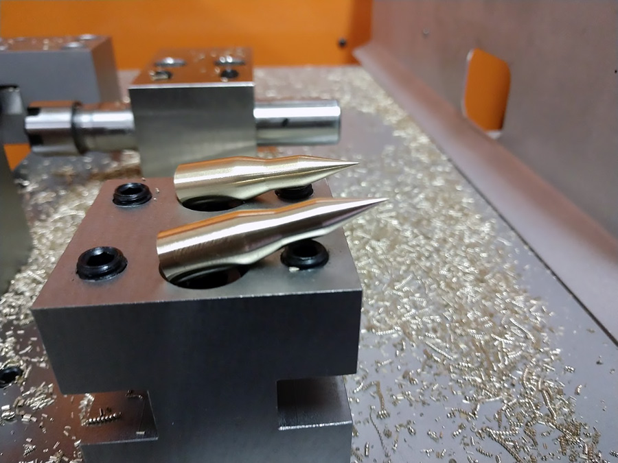

Сидел себе спокойно и тут товарищь судомоделист пришел с мольбами :hehehe:
На длинном вылете, с далеко разведенными резцами и через одно место написанной софтиной но наклепал :freak:

Ну вот уже ближе к теме в автомате располыскал детальки
