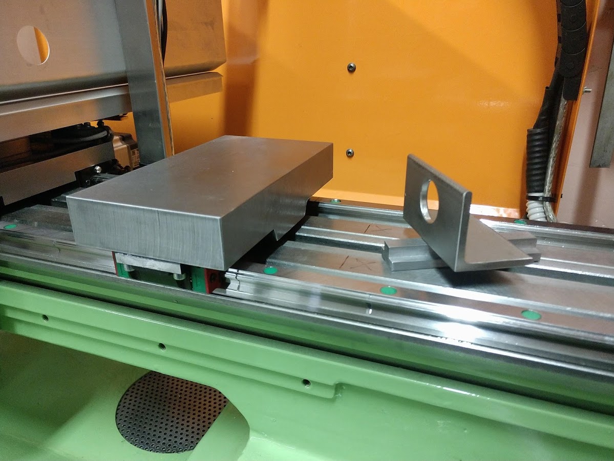

Стоило начать работать, как пришло понимание что автоматическая задняя бабка прям нужна. Прикупил комплектуху, строю.
Чутка надо придержать, поддрабливает мелочь.

Собрал пневматический поджим, надеюсь проблема решится, в понедельник буду пробовать снова.
Управляется командами М79 М78 зажать, отпустить заднюю бабку.

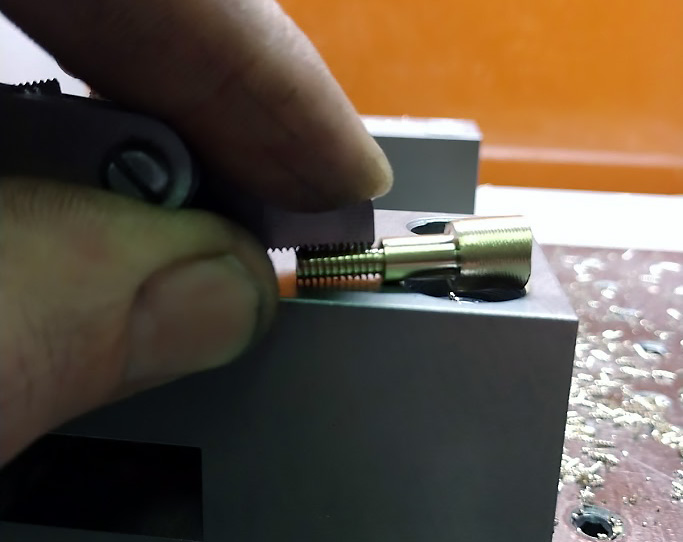

За тестил нарезание резьбы, G32 5/32 UNC. Не смотря на не тот радиус на пластине режет более менее, даже профиль более менее целый :thinking:
https://youtu.be/qBtxUfHgQMI
Поменял еще одну пару подшипников в муфте зажима цанги.
С токарником наверное все, буду софт осваивать :)

Пластина по люминтию на проходном?
Leopold_V
Сообщения: 138
Зарегистрирован: 07 дек 2017, 09:51
Репутация: 255
Настоящее имя: Игорь
Откуда: СПб
Re: Schaublin 102 N-VM в ЧПУ
Сообщение Leopold_V »
Kupfershcmidt писал(а):Пластина по люминтию на проходном?
Да, по цветмету.

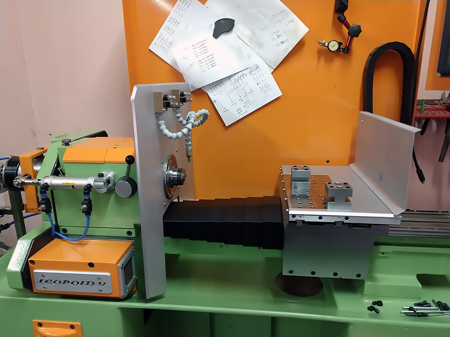

Что в сухом остатке :)
Механика:
Z
Рельсы Хивин 15 типоразмер, каретки 1 преднатяг, по три штуки на рельсу , швп 16, сдвоенные гайки. Одна опора FK12, вторая самодельная на штатном месте, фулл дуплекс.
Сервопривод Панасоник 400 Вт, шестерни и ремень, соотношение 1 к 2.
Расход по оси 320 мм с цангой, 175 мм со штатным патроном.
Х
Рельсы Хивин 15 типоразмер, каретки 1 преднатяг, по две штуки на рельсу , швп 12, резьбовая гайка с первым преднатягом. Поставлена в опоре FK10
Сервопривод Панасоник 400 Вт, шестерни и ремень, соотношение 1 к 1.5 Вот здесь намудрил надо было четное деление ставить, теперь есть погрешность в периоде :)
Расход по оси 125 мм, высота над центрами 30 мм.
Все детали осей 40Х, термичка 32-34 единицы, шлифовка базовых плоскостей.
Главный привод:
Штатный асинхронный мотор, 1.5 кВт
Три положения шкивов 100-1450 об/мин, 500-2500 об/мин, 1100 -3340 об/мин.
Оставлена коробка 1:1, 1:8
Пневматика:
Пневмоцилиндр зажима цанги. Управление М10, М11
Пневмоцилиндр подачи заготовки. Управление М60,М61,М62,М63
Пневмоцилиндр подачи заднего центра. М78,М79
Система тумана М08,М09
Электрика:
Стойка TDb990 на две оси, поддерживает линейки. (компенсация не равномерности шага швп в стойке)
Серводрайверы Панасоник А4
Частотник Шнайдер 2.2 кВт 312 альтивар
Линейки 0.001 на осях
Энкодер 1024.
Индуктивные концевики.
куча шнайдеровских релюшек
все внешнее питание 24 Вт постоянка
