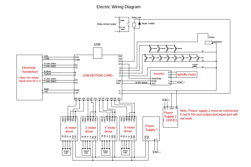

Подскажите как правильно подключить к плате данный шпиндель?
3333.JPG (3418 просмотров) <a class='original' href='./download/file.php?id=175194&sid=c4cd2f8a657e33280ee457801b054e88&mode=view' target=_blank>Загрузить оригинал (49.55 КБ)</a>
conecct (1).jpg (3418 просмотров) <a class='original' href='./download/file.php?id=175195&sid=c4cd2f8a657e33280ee457801b054e88&mode=view' target=_blank>Загрузить оригинал (114.35 КБ)</a>
asher
Сообщения: 114
Зарегистрирован: 02 июл 2019, 12:56
Re: USB Motion Card STB4100
Сообщение asher »
Я так понял по такой схеме?
InkedInked1_схема_LI.jpg (3377 просмотров) <a class='original' href='./download/file.php?id=175212&sid=c4cd2f8a657e33280ee457801b054e88&mode=view' target=_blank>Загрузить оригинал (438.46 КБ)</a>
или нужно ещё реле добавлять на запуск?
ещё не понял, на регулировку оборотов нужно подтягивающий резистор ставить?
Provodnik
Сообщения: 197
Зарегистрирован: 11 мар 2018, 17:40
Репутация: 13
Сообщение Provodnik »
Реле или опторазвязку на запуск обязательно.
Посмотрите в это теме схема была.
Резистор на обороты не нужен. Итак сигнал с резистора идёт.

Народ хочу подключить шпиндель к плате. Подскажите пожалуйста по настройкам самого матча.
Что-то не пойму, почему у меня с выходов com и dac выходит 13в, питание на плату приходит 24в.
nickoass
Сообщения: 248
Зарегистрирован: 15 сен 2014, 21:38
Репутация: 23
Настоящее имя: Николай
Откуда: Киров
Сообщение nickoass »
danielskor писал(а):Народ хочу подключить шпиндель к плате. Подскажите пожалуйста по настройкам самого матча.
Питаю плату тоже от 24в на выходе DAC 11вольт.
danielskor
Сообщения: 15
Зарегистрирован: 07 фев 2020, 11:11
Настоящее имя: Даниил
Сообщение danielskor »
nickoass писал(а): Питаю плату тоже от 24в на выходе DAC 11вольт.
А как частотнику эти 11в?не страшны?
Попробую запитать от 12. Посмотрим какое выходное будет на dac
