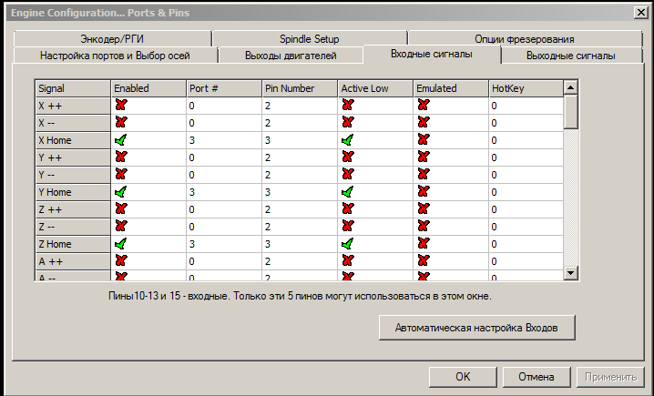

в чем проблема? кто сталкивался?
у меня стоят датчики NPN NC, в Мач настройки такие
33.PNG (3085 просмотров) <a class='original' href='./download/file.php?id=176337&sid=1806cb91ef6f6d606a45ba432325efca&mode=view' target=_blank>Загрузить оригинал (27.97 КБ)</a>
по одному подключенному датчику хоумится нормально, но как подключаю все, он перестает реагировать

asher писал(а):перестает реагировать
Всё правильно.У вас несколько нз датчиков на одном пине сидят.

shalek писал(а):Так, что не в этом дело.
я понимаю в чем дело, дачики NC включены всегда, я их инвертировал в Мач и он определяет когда датчик выключается, но только когда один подключен, т.к. на этой плате все датчики на одном пине, Мач просто не видит что один из дачиков выключился.
но как тогда их подключать то в таком случае?

asher писал(а):NC
Там то nc.
asher писал(а):как тогда их подключать то в таком случае?
Последовательно. Схему не могу найти. Плюсы со всех датчиков в кучу и к плюсу источника питания. Минус первого к минусу источника. Сигнальный первого к минусу второго. Сигнальный второго к минусу третьего. Сигнальный третьего ко входу платы.
