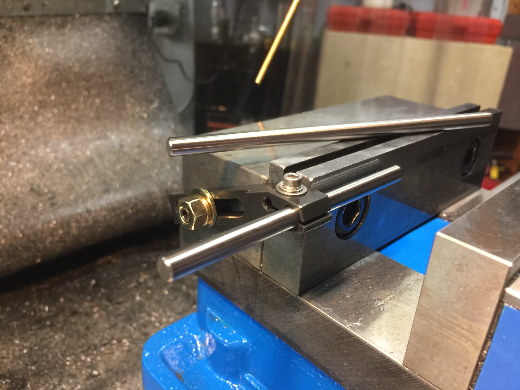

Подсмотрел у взрослых дядек какими упорами они пользуются
Фрезеровка в тисках4.png (8397 просмотров) <a class='original' href='./download/file.php?id=176072&mode=view' target=_blank>Загрузить оригинал (196.32 КБ)</a>

hmnijp
Сообщения: 1553
Репутация: 542
Откуда: Ульяновск
Re: Станок 600х400х150 мм
Сообщение hmnijp »
Я бы тиски просверлил и прицепил что нибудь минималистичное...
Тиски сверлить возможности нет
hmnijp
Сообщения: 1553
Репутация: 542
Откуда: Ульяновск
Сообщение hmnijp »
sima8520 писал(а):Тиски сверлить возможности нет
нет дрели/шуруповерта?)
Да не буду я портить тиски. Мне проще и в кайф сделать красивый упор, чем долбаться со сверловкой тисков, а потом думать как там резьбу нарезать
hmnijp
Сообщения: 1553
Репутация: 542
Откуда: Ульяновск
Сообщение hmnijp »
Ну там нет никаких проблем со сверловкой и нарезкой. Сверлил и нарезал резьбу сбоку в лекальных и копиях куртов - никаких проблем, закалка везде только поверхностная.
Да и что значит портить? Если это - привести в рабочее состояние для удобства работы, что сделано на многих нормальных с завода, и о чем не удосужились подумать производители ваших. Как будто им от этого жить тяжелее станет) Просто упор то для тисков - зачем его сложно вязать к остальному, когда есть решение в разы проще, удобнее, и всегда будет вместе с ними - поставил тиски, он уже тут. снял тиски - и он с ними убрался, нигде не валяется) А такой на столе занимает места ещё столько же сколько сами тиски...
Ну это имхо...

Я вот так делал.
Но на китайских тисках у меня были отверстия.
Правда они 3" - 73 модель.
Упор на тисках хорош для мелочи, у меня же бывают и длинногабаритые детали, будь то ал. профиль. Поэтому местный упор не удобен, нужен "мобильный" который можно установить не зависимо от нахождения тисков и габаритов деталей
