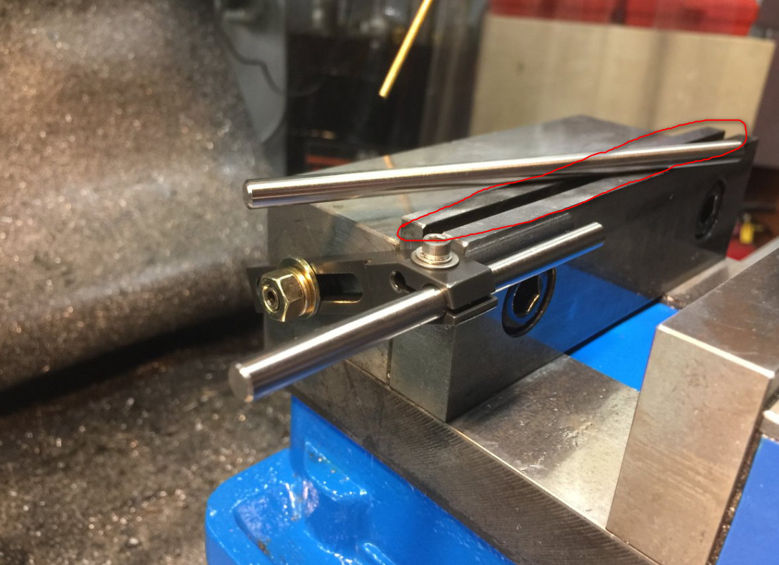

unnamed.jpg (8070 просмотров) <a class='original' href='./download/file.php?id=176157&sid=cc5e79f16b219786d3702b837f6bb9ac&mode=view' target=_blank>Загрузить оригинал (54.29 КБ)</a>
p1bfle5l87as8adp6sql1i9u3 (1).jpg (8070 просмотров) <a class='original' href='./download/file.php?id=176159&sid=cc5e79f16b219786d3702b837f6bb9ac&mode=view' target=_blank>Загрузить оригинал (836.9 КБ)</a>
Re: Станок 600х400х150 мм
20191209_215934.jpg (8045 просмотров) <a class='original' href='./download/file.php?id=176161&sid=cc5e79f16b219786d3702b837f6bb9ac&mode=view' target=_blank>Загрузить оригинал (3.54 МБ)</a>
20200113_150837.jpg (8045 просмотров) <a class='original' href='./download/file.php?id=176160&sid=cc5e79f16b219786d3702b837f6bb9ac&mode=view' target=_blank>Загрузить оригинал (3.83 МБ)</a>
Я вот так делал.
Но на китайских тисках у меня были отверстия.
Правда они 3" - 73 модель.

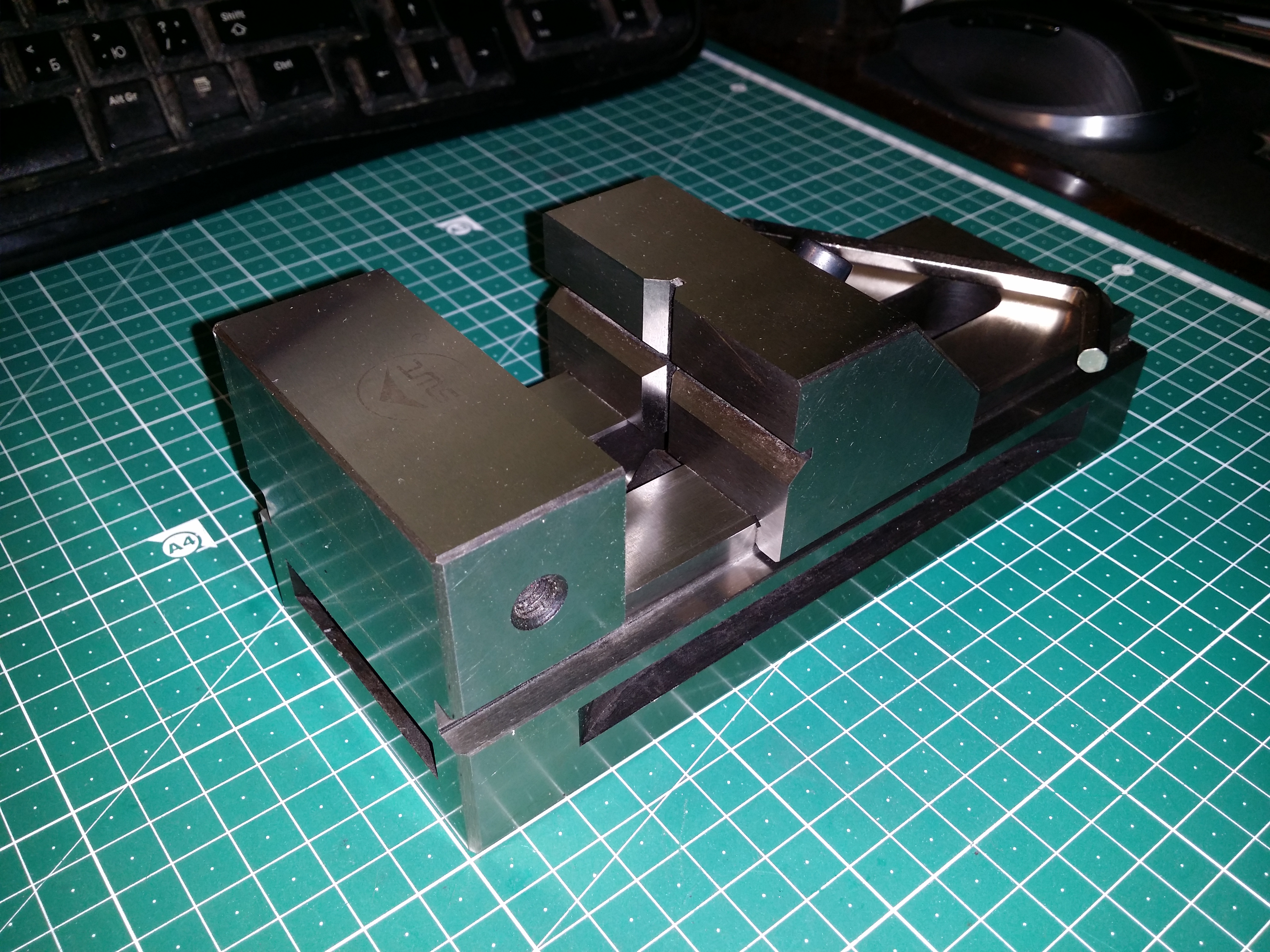

hmnijp, а что за паз в губке тисков?
2020-02-04_095224.jpg (7981 просмотр) <a class='original' href='./download/file.php?id=176177&sid=cc5e79f16b219786d3702b837f6bb9ac&mode=view' target=_blank>Загрузить оригинал (190.14 КБ)</a>
Это паз для упора. видел на просторах

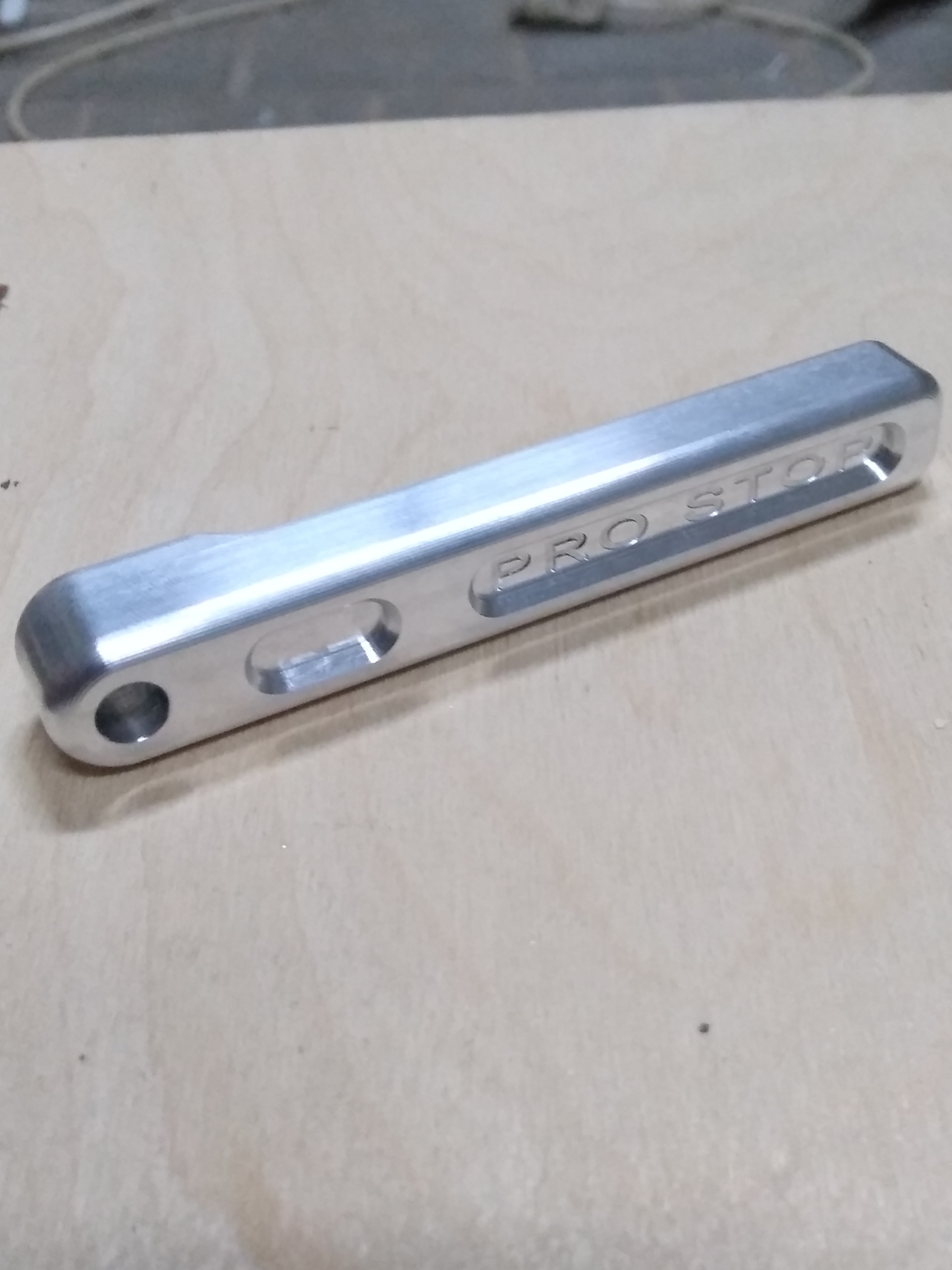

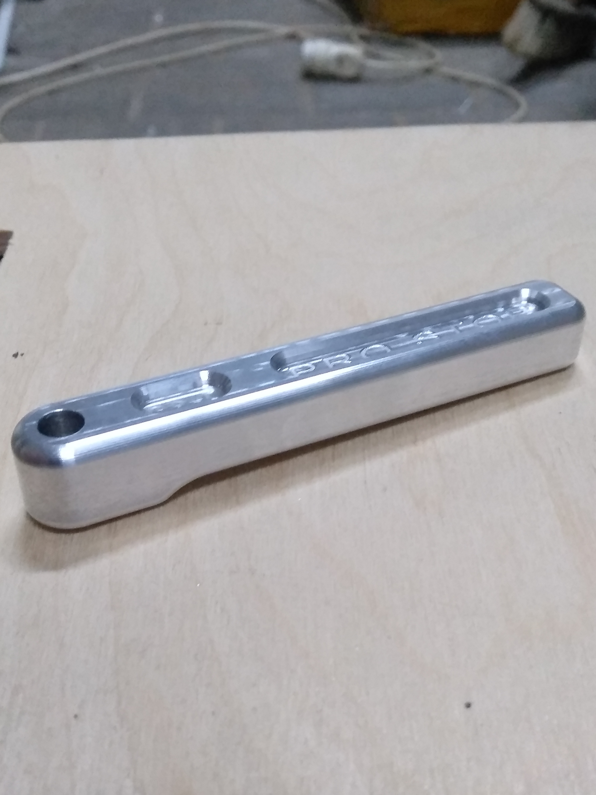

Начал фрезеровать детали упора для тисков
IMG_20200215_174912.jpg (7726 просмотров) <a class='original' href='./download/file.php?id=176746&sid=cc5e79f16b219786d3702b837f6bb9ac&mode=view' target=_blank>Загрузить оригинал (1.12 МБ)</a>
IMG_20200215_174940.jpg (7726 просмотров) <a class='original' href='./download/file.php?id=176747&sid=cc5e79f16b219786d3702b837f6bb9ac&mode=view' target=_blank>Загрузить оригинал (912.51 КБ)</a>
IMG_20200215_175011.jpg (7726 просмотров) <a class='original' href='./download/file.php?id=176748&sid=cc5e79f16b219786d3702b837f6bb9ac&mode=view' target=_blank>Загрузить оригинал (1.06 МБ)</a>
