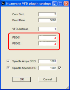

Доброго времени суток всем. Подскажите, пожалуйста, знает ли кто номера регистров этого частотника для управления им через rs485? Не могу разобраться в этой теме, а очень нужно...

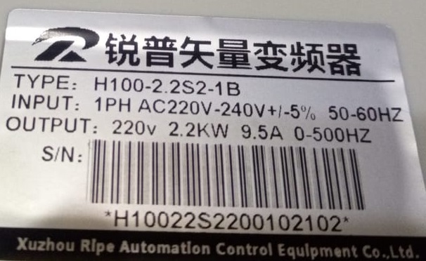

HY02D223B

При покупке частотника надо было попросить китайца отправить полный мануал, как сделал я.
Но судя по количеству народа участвующих в данной теме, китайцы не хотят раскрывать ноухау.
Купил след.частотник H100 вместе с мотором на 2.2 квт. Получил, инструкции никакой нет. Написал продавцу, прислал.
В документации указан частотник E3 series, но все регистры совпадают, все работает.
За 3 часа подключил, делая это впервые в mach3. Час потерял - не работает модбас и все.

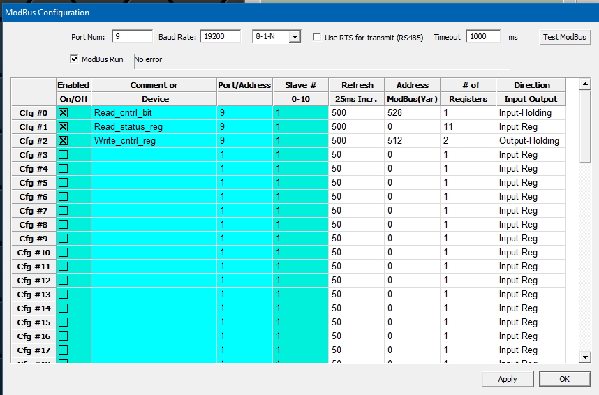

Mach3 который высылают китайцы с али (Mach3VersionR3.041) вместе с платой управления оказался нерабочим в плане ModBus - ошибка CRC пакета данных ModBus.
Установка более свежей версии все ОК.
Может кому пригодится. Upd: По настройкам полностью совпадает с Хуаньянгом (номера параметров и их значения).

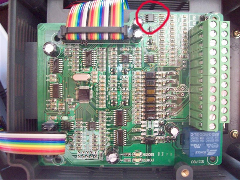

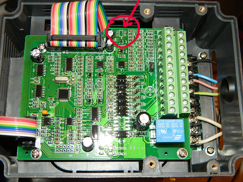

Чтобы частотником по модбасу управлять нужен частотник с распаянной микросхемой. У меня не было. Купил распаял. Заработало.
