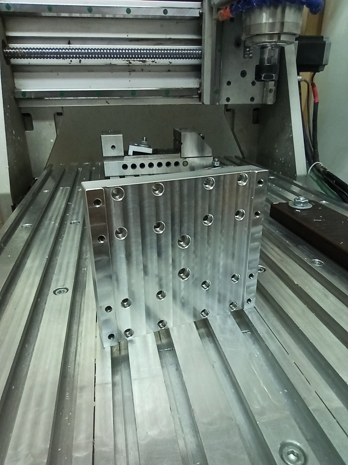

Продолжаю запил в стиле Макса "надо чтоб было красиво"(С)
IMG_20200126_193746.jpg (4688 просмотров) <a class='original' href='./download/file.php?id=175797&mode=view' target=_blank>Загрузить оригинал (670.45 КБ)</a>
IMG_20200126_194414.jpg (4688 просмотров) <a class='original' href='./download/file.php?id=175798&mode=view' target=_blank>Загрузить оригинал (3.6 МБ)</a>
Грядёт полировка и анодирование.
nevkon писал(а):никогда не должна быть в натяг и даже плотную без крайней необходимости не рекомендуется делать.
Пробовал я тут под м4 3.2мм насверлить (номинальный, ёк)
Винт din912 8.8 нерж. А2 не лезет в то отверстие после резьбо-фрезы ни при каком раскладе.
В итоге сверлю 3.5мм.

Nonstopich писал(а):Пробовал я тут под м4 3.2мм насверлить (номинальный, ёк)
Я если под метчик делаю 3.3 даже под что то более вязкое типа нержи 3.4мм А не пробовал 3.3мм и чуть больше взять на 0.05мм на диаметр или там программа и менять нельяз ?
