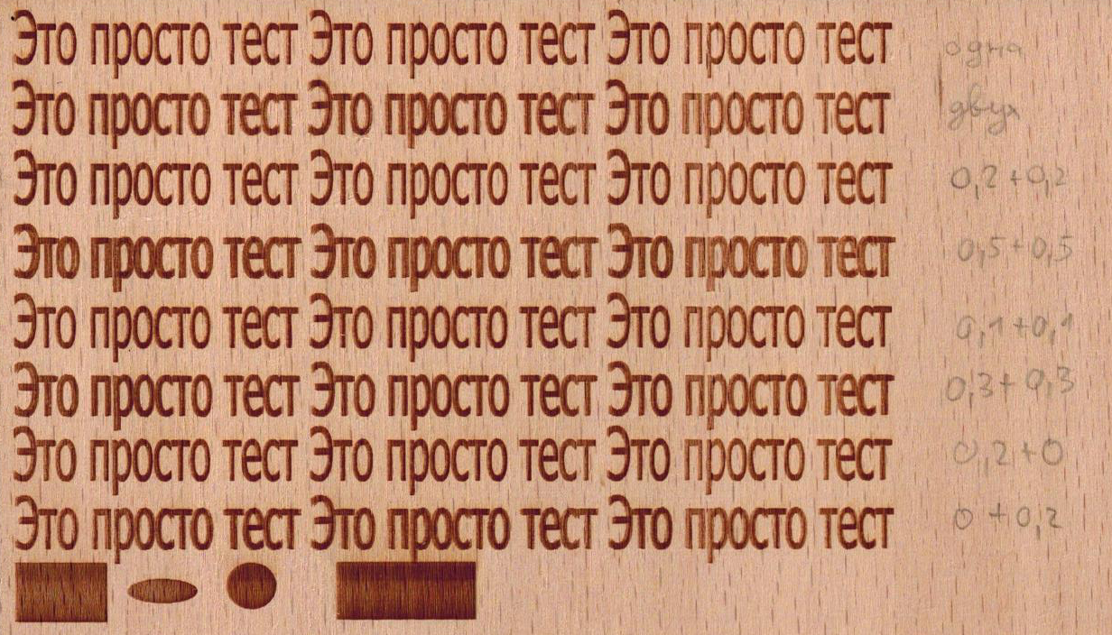

Что неправильно в моем размышлении?
Я думаю:
Гравировка при "однонаправленной гравировке" дает нормальный результат. Если выбран режим "двухнаправленная гравировка" то появляется размытие в каждой строке. Если бы проблема была в механике, то размытие должно было бы появляться только на каждой второй строке. Значит вопрос в программных настройках???

сохранили или записали кнопой write?
шпулю попробовать подтянуть винт(ы) ее крепления
еще можно попробовать поиграть с параметром компенсации люфта (backslash) на вкладке user, там так же, как в настройках - прочитать, ввести значение, записать.
Jurko писал(а):Если бы проблема была в механике, то размытие должно было бы появляться только на каждой второй строке
дык оно так и проявляется - каждая вторая строка сдвинута относительно соответствующей ей первой)

сделал такую рамку как показано у Александра на видео, размер 40х40мм, скорость гравировки 250мм/сек, выступы не заметны.

на рамке не видно, а на буквах есть

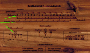

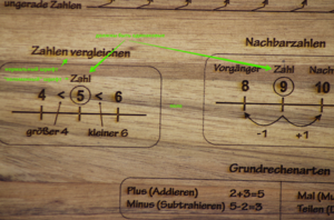

Спасибо, всем спасибо, я уже понял что всё идет к такой настройке. На крупном шрифте опробовал, получается, постараюсь настроить всю маску и протестить.
Я сделал один готовый макет (дощечка для сына в школе, у него с математикой туго)) в режиме "однонаправленной гравировки".
Вот результат.

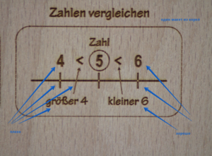

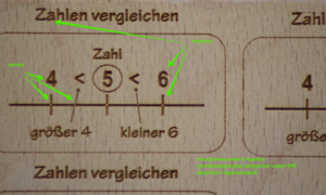

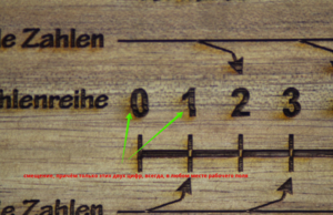

В принципе с этим можно жить, но есть два неприятных момента, я показываю их на фото. Некоторые буквы и элементы, несколько ломаются, становятся зубчатыми. Пробовал гравировать в другом месте рабочего поля. Результат один в один.
Откуда могут быть такие глюки?
Мне ещё не хватает опыта сопоставить и охватить такие проблемы. Если есть глобальные, общие ошибки, фокус, люфт,... это как-то понятно, а вот когда не видима система ошибок, совсем не понятно.

Попробуйте в чистом RDWorksе цифры выгравировать и геометрические фигуры.
Может плагин вносит ошибку? Что показывает симуляция?

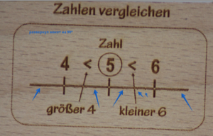

Сообщения: 25
Зарегистрирован: 30 май 2018, 13:32
Зубцы на кромках отдельных элементов макета, RUIDA RDC6442S
Сообщение Jurko »
Всем привет,
стартану ещё одну попытку решить проблему со своим лазером.
Китаец, новый, 500x700мм, RUIDA, Version RDC V8.01.63, Controller RDC6442S-B(EC).
Оптика и механика выставлены насколько это возможно, геометрия нормальная.
Если я создаю любые макеты в РД, то всё гравируется нормально.
Если я загружаю свой макет из кореля, начинаются проблемы. И это не важно как он попадает в РД, через плагин, как DXF или JPG файл. Сохраняю файл напрямую в автокаде, проблема остается. Гравировка всегда проходит с одинаковыми ошибками — это зубцы на отдельных кромках частей макета.
Зубцы появляются всегда в одном и том же месте, не зависимо от типа загрузочного файла, место расположения на рабочем столе, скорости гравировки. Симуляция показывает красивые дорожки передвижения. Работаю в одностороннем режиме гравировки.
Если я поворачиваю макет на 90°, одни зубцы исчезают, другие появляются и остаются всегда.
В приложении исходный файл в DXF и фото проблем.
Кто сталкивался с подобными проблемами, подскажите пожалуйста, что с этим можно попробовать сделать?

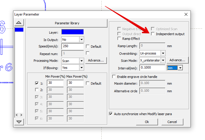

Только что я сделал гравировку в independent mode, всё получилось красиво, но долго.
И ещё заметил один момент, когда голова находится слева, на экране руиды она показана справа. ?

В общем чудес не бывает, буду засучивать рукава и вперёд)
Я думаю всё же, что вопрос в механике, хочу сбросить все ремни, смазать подшипники, и проверить вообще плавность хода по осям. Санок уже был собранный, с накинутыми ремнями не так просто разобраться что там происходит.
Когда закончу железные работы - сообщу результаты.

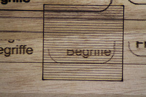

В общем беда, остается беда.
Здесь живое описание проблемы:
https://youtu.be/NNW-BQ2nBak
