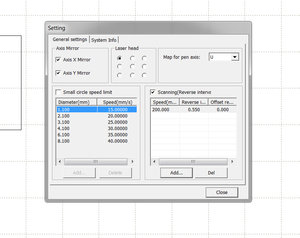

Re: Лазер в режиме scan задваивает изображение
Не прочитал, что двунаправленный режим был отключен
Тогда см. картинку - в системных настройках RDWorks поставить галочку "Scanning" и добавить в таблицу свою скорость гравировки и параметр "Revers interval" - подбирается
опытным путем (можно начать с 0.5). И так для каждой скорости.

motor, Спасибо за подсказку. Действительно помогло. Двоение по X урегулировалось. Что интересно, получился ряд с шагом 0,2 мм для скоростей 100, 200, 300, 400, 500 - 0,2, 0,4, 0,6, 0,8, 1,0. Выше пошли чуть другие значения. Ну да и фиг с ними, ибо гравировка на 1000 мм/сек мне вряд ли часто будет нужна.
В общем, собака порылась таки не в задваивании включений лазера, как я предполагал, а просто выбивались четные и нечетные строки гравировки. Мальчики - направо, девочки - налево. DSP тратит некоторое время на обработку, хоть и написано "32 бита". А время на таких скоростях дорого.
Дмитрий, я вас как-то через раз понимаю.
Шо, вы еще не устали от наблюдения таких результатов на окружающих станках? В общем, теперь и картинка не нужна - все просто в пределах нормы.
Тут как посмотреть. В Руиде есть конкретная выборка люфтов - в юзверьских параметрах "бэклаш". Там фиксированные значения, которые никак не зависят от скорости. Константа. В посте 12 указано место других настроек, которые хоть как-то зависят от скорости и подставляются автоматом.dima7411 писал(а):Разве это: пост #12, не выборка люфтов?
В этом-то магическом слове и была проблема.dima7411 писал(а):Или просто магическое слово DSP ?
Работают, работают. Ога. С костылями. Со встроенными, надо признать, но с костылями.dima7411 писал(а):И AWC и Ruida прекрасно работают с "тупыми 542" и "умными" DM422, DM 442, DM556.
Но, теряли шаг, при смене направления с EM705. Но, это, блин, я не смог их, того, настроить, наверное.
Так результат-то стал нормальным.dima7411 писал(а):Ну и, результат - в студию!
Про скорость и точность обработки, которая заложена в мозги драйвера. И которой все равно не хватает.dima7411 писал(а):Звиняйте, но все надписи про 32 бит, не понимаю про что они (
Это я про то самое запаздывание мозгов драйвера, а не скорость обработки на станке. Опоздание на какие-то миллисекунды выливаются во всякие неприятности.dima7411 писал(а):Andy52280 писал(а):
