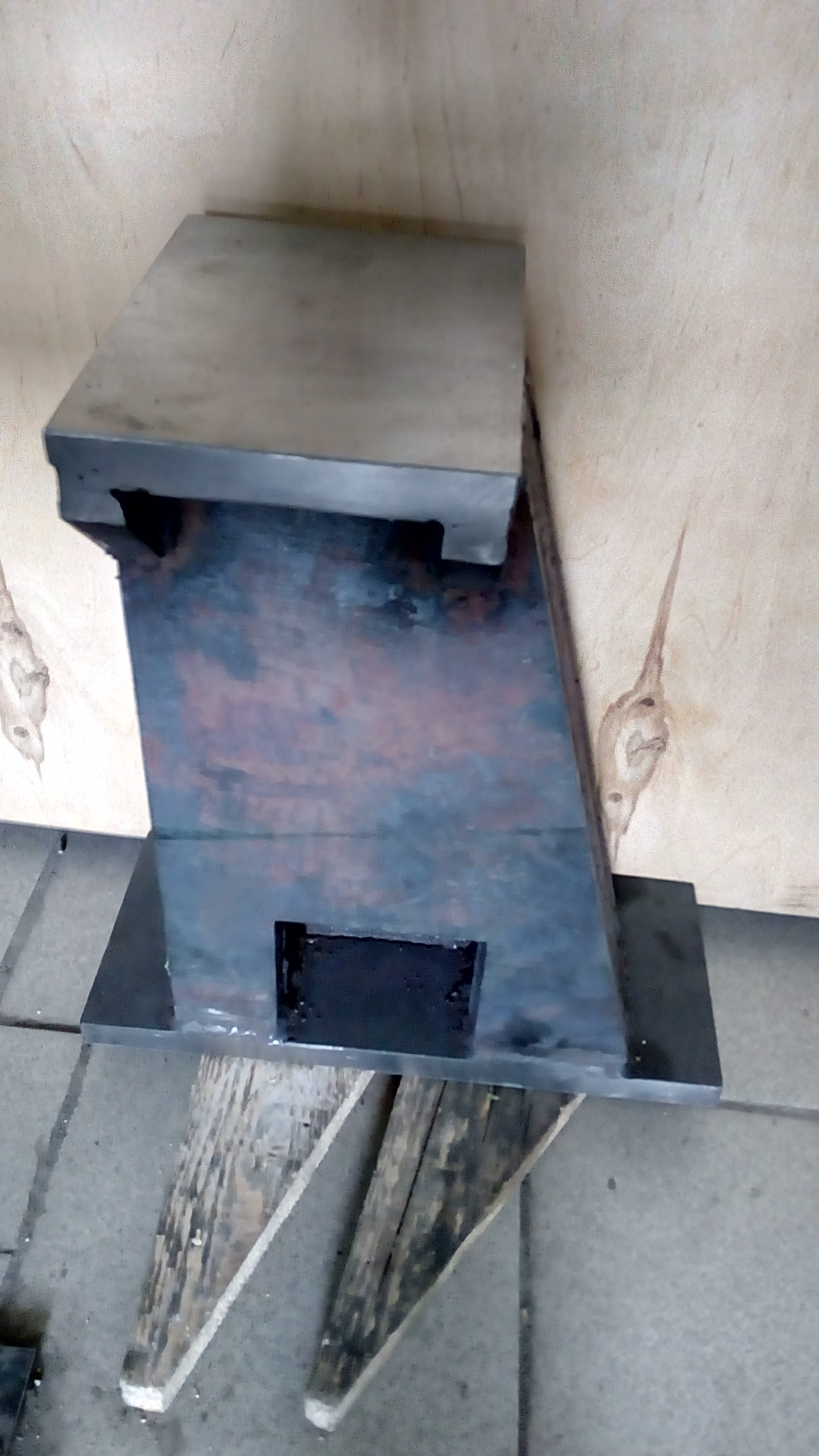

Как и обещал, скидываю фото готовых деталек
448.jpg (5002 просмотра) <a class='original' href='./download/file.php?id=175149&mode=view' target=_blank>Загрузить оригинал (1.79 МБ)</a>
541.jpg (5002 просмотра) <a class='original' href='./download/file.php?id=175150&mode=view' target=_blank>Загрузить оригинал (1.64 МБ)</a>

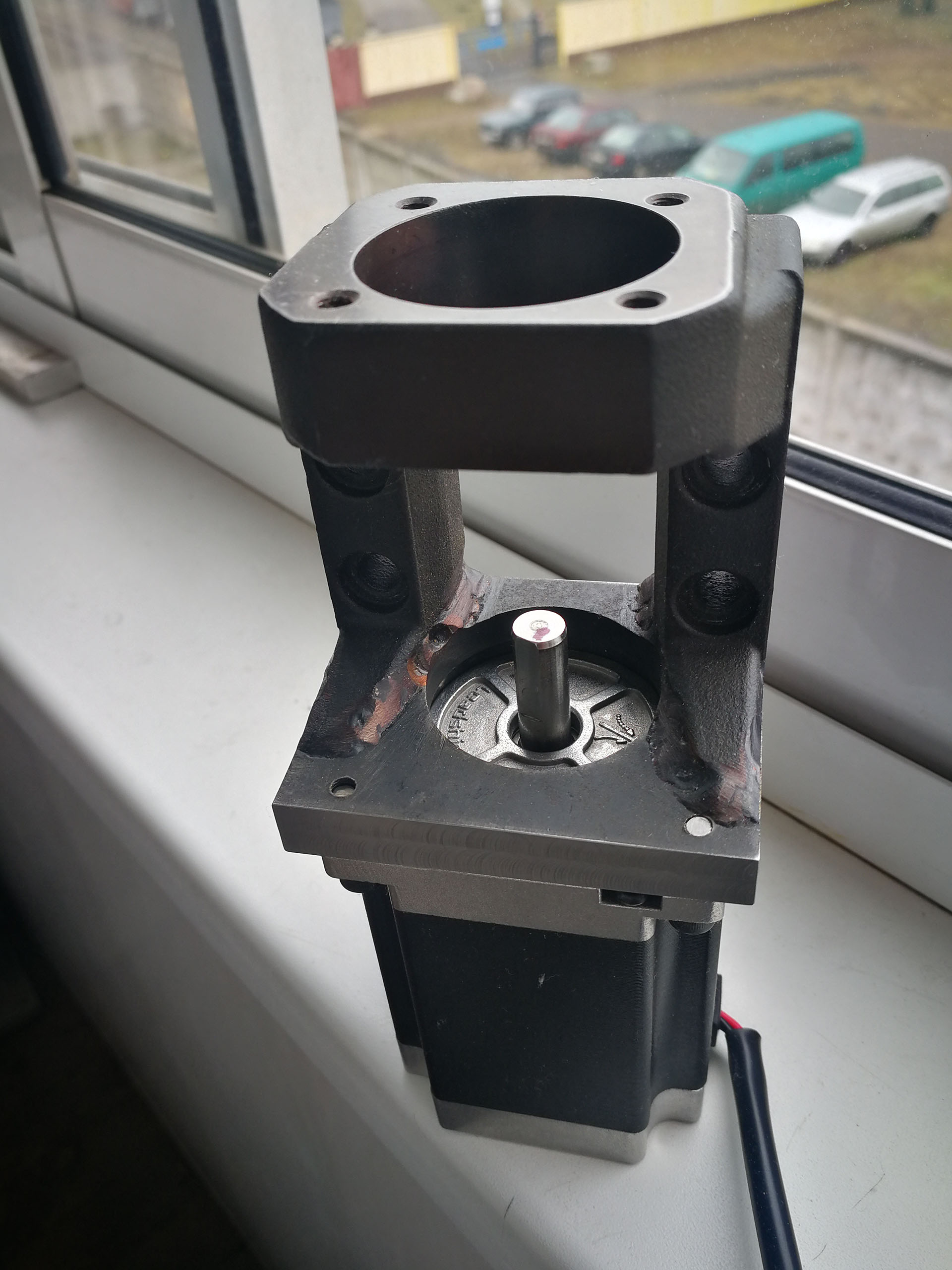

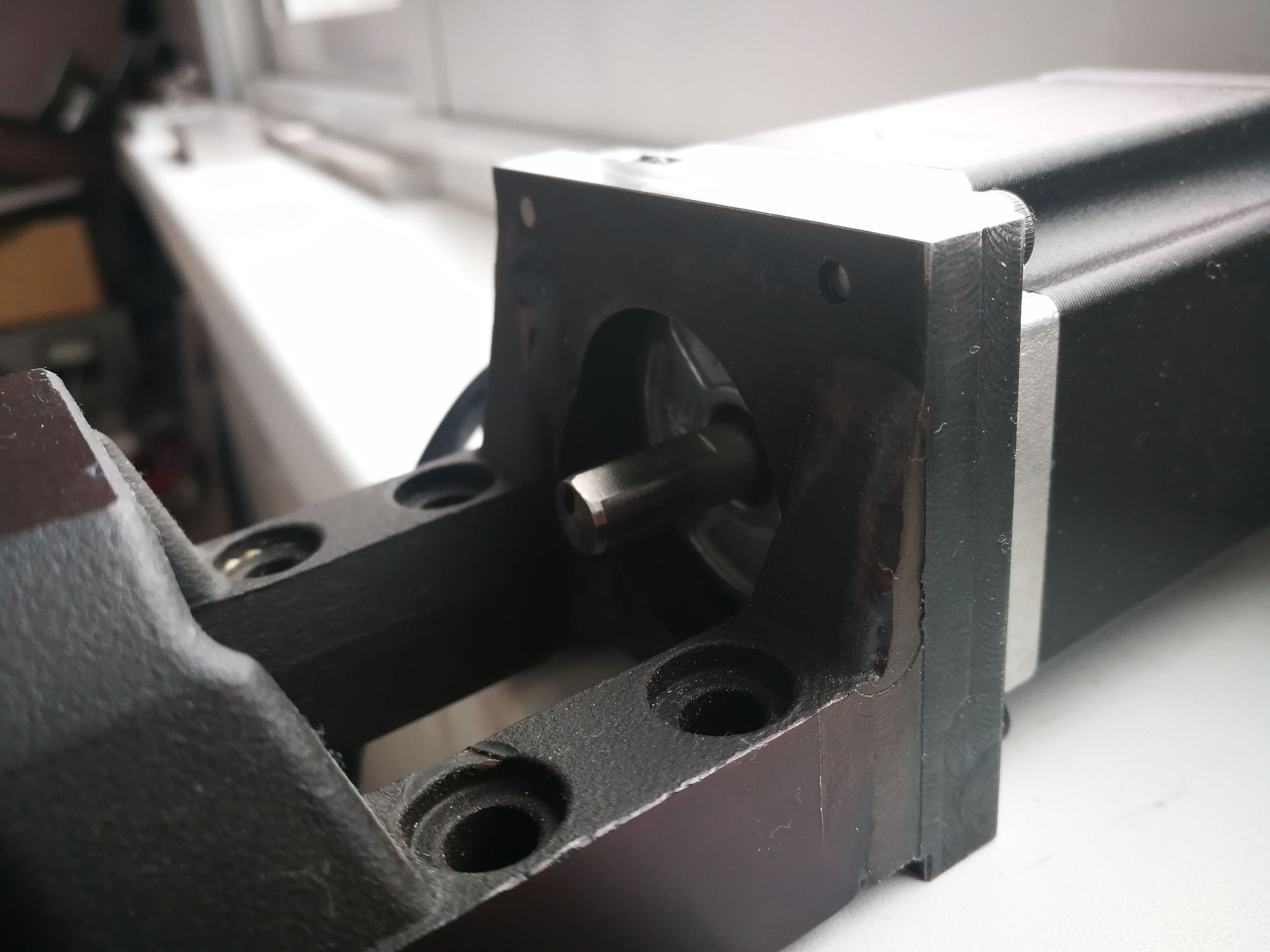

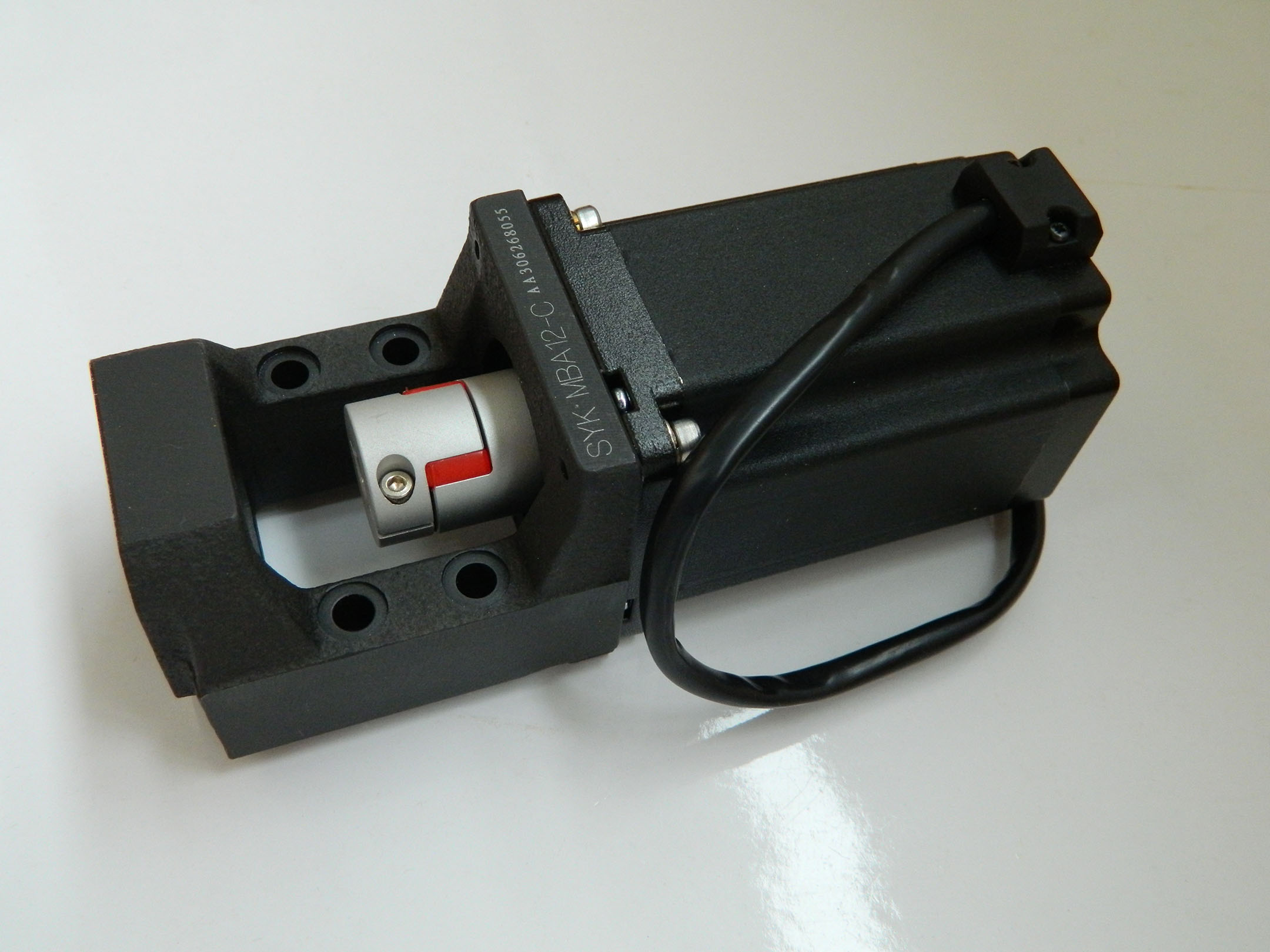

Сообщения: 2893
Re: ЧПУ фрезер по цветным металлам
Dmitriy777 писал(а):Хотелось бы поглядеть получше.
Брал и хорошие и дешевые. Разница на фото:
Рама под мотор Китай. Не скажу, что хрень, но в руки не просится. Скорее всего делают (восстанавливают) из ломаных креплений. Скупают как лом и восстанавливают. Цену просят как за фирмовую. Может чуть дешевле.
На фото чуть доработал фрезой. Посрезал лишние горбыли сверху и с низу. Видно приварили свежую пластину.
IMG_20200119_135905-1.jpg (4856 просмотров) <a class='original' href='./download/file.php?id=175164&mode=view' target=_blank>Загрузить оригинал (367.42 КБ)</a>
IMG_20200119_135941-1.jpg (4856 просмотров) <a class='original' href='./download/file.php?id=175165&mode=view' target=_blank>Загрузить оригинал (418.65 КБ)</a>
Вот фото SYK
DSCN4784.JPG (4856 просмотров) <a class='original' href='./download/file.php?id=175166&mode=view' target=_blank>Загрузить оригинал (276.32 КБ)</a>
Может кому-то разница и не существенна.

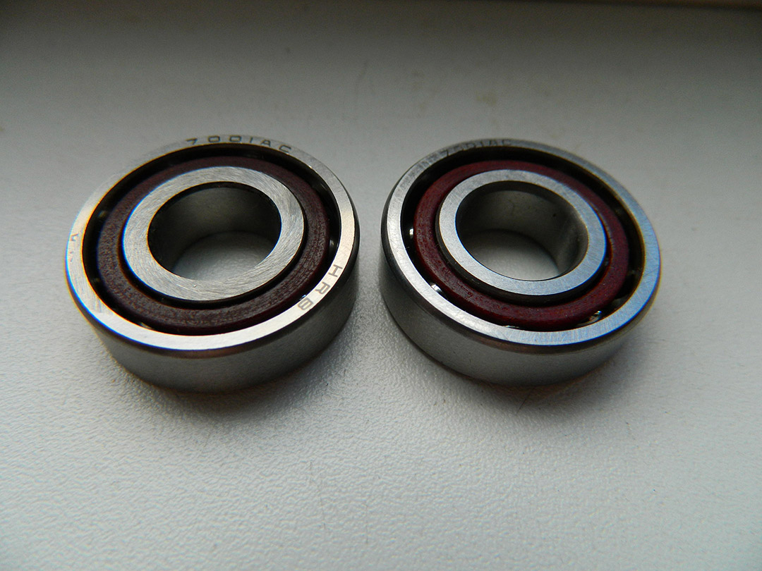

Точно так же с опорами под ШВП
Купил Китай с радиальноупорными подшипниками. Видим как на наждаке натяг сделали.
DSCN5717.JPG (4856 просмотров) <a class='original' href='./download/file.php?id=175167&mode=view' target=_blank>Загрузить оригинал (221.46 КБ)</a>
DSCN5719.JPG (4856 просмотров) <a class='original' href='./download/file.php?id=175168&mode=view' target=_blank>Загрузить оригинал (227.42 КБ)</a>
А здесь уже хорошая опора с заводским дуплексом.
DSCN5809.JPG (4856 просмотров) <a class='original' href='./download/file.php?id=175169&mode=view' target=_blank>Загрузить оригинал (172.62 КБ)</a>
Разница заметна даже одним глазом.
P.S. За крепление мотора открыл спор, мотивируя тем, что было указано страна изготовления Тайвань и мне сразу же выслали действительно SYK. Страну изготовления убрали.
