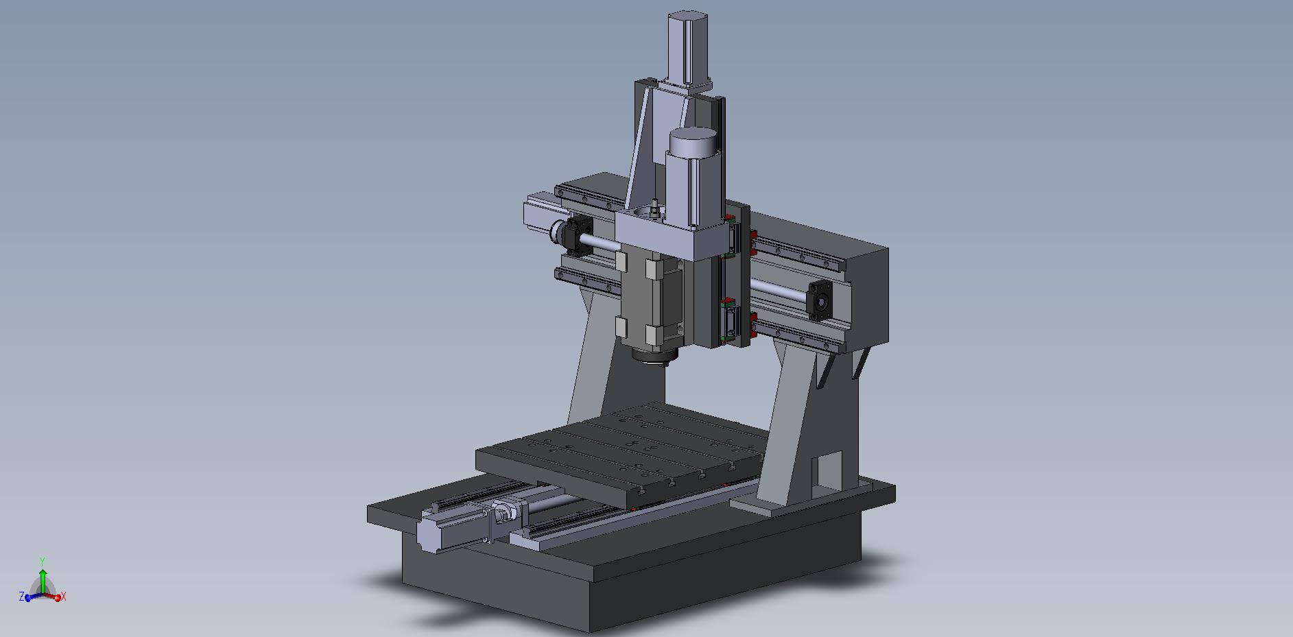

Прошел опять год, а точнее даже больше и снова здраствуйте :hehehe: . Постройка станка не заброшена, просто ввиду большого количества работы, работа над самим станком идет медленно...
Стойки и портальная балка были сварены, затем они несколько месяцев пролежали без дела, после чего был произведен отпуск сварных напряжений, после отпуска детали вновь "отдыхали" :D в углу мастерской, пока в конце прошлого года, наконец-то, не поехали на фрезеровку и шлифовку. В общем, основные самые сложные детальки готовы, также были приобретены рельсы и каретки Hiwin 30-го размера.
Теперь о допущенных косяках, которые, думаю будет полезно знать новичкам, которые надумают делать сварную конструкцию:
1) На своем опыте, еще раз, хорошо уяснил смыл фразы "Хочешь что-то сделать, сделай это сам". Заказаная резка на плазме была сделана отвратно, если бы знал, то сделал бы припуск на рез больше (10, а не 5 мм), а лучше бы распустил плиту болгаркой самостоятельно. В итоге пришлось доводить заготовки до ума при помощи той же болгарки, на что ушло очень много времени. Некоторые заготовки пришлось вырезать заново.
2) По сварке, тут больше моменты, чем косяки... На тот момент, я впервые варил такую сложную конструкцию из таких толстых плит (толщина метала 20мм), не думал, что сварка может так сильно гнуть такие толстые плиты. Поводки на портальной балке местами достигли где-то 5мм. Поэтому, если кто-то думает, нужна термичка после сварки или нет, то от себя могу сказать, что однозначно термичка нужна. Как хорошо сварить толстые детали с разделаной фаской сплошным швом, чтобы не было раковин и чтобы не было вообще поводок и потом обойтись без термички, я не представляю.
3) Теперь итог, из-за допущенных просчетов с припусками и хреновой плазменной резки, после фрезеровки и шлифовки получил местами уход размеров от изначальных проектных на 5 - 15мм.
Фрезеровкой и шлифовкой доволен, хоть пришлось хорошо заплатить, ребята вложились в оговореные допуски...
Попутно не много переделал проект, теперь он выглядит так. Зараннее отвечу - защиту пока не прорисовывал
