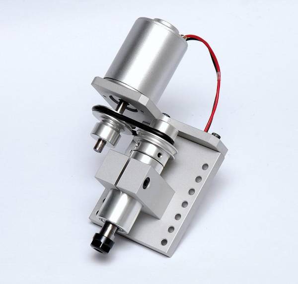

на ебае продаюца кучи цанг ER11, баксов по 15.
er11.JPG (1930 просмотров) <a class='original' href='./download/file.php?id=11825&mode=view' target=_blank>Загрузить оригинал (352.21 КБ)</a>
на их основе мона попробовать замутить нечто вроде такого
spindle.jpg (1930 просмотров) <a class='original' href='./download/file.php?id=11826&mode=view' target=_blank>Загрузить оригинал (22.66 КБ)</a>
ето так, наводка ;)

evgenyjp писал(а):на ебае продаюца кучи цанг ER11
эх, думаешь я не смотрел ? :)
следующий вариант будет на этих адаптерах.
