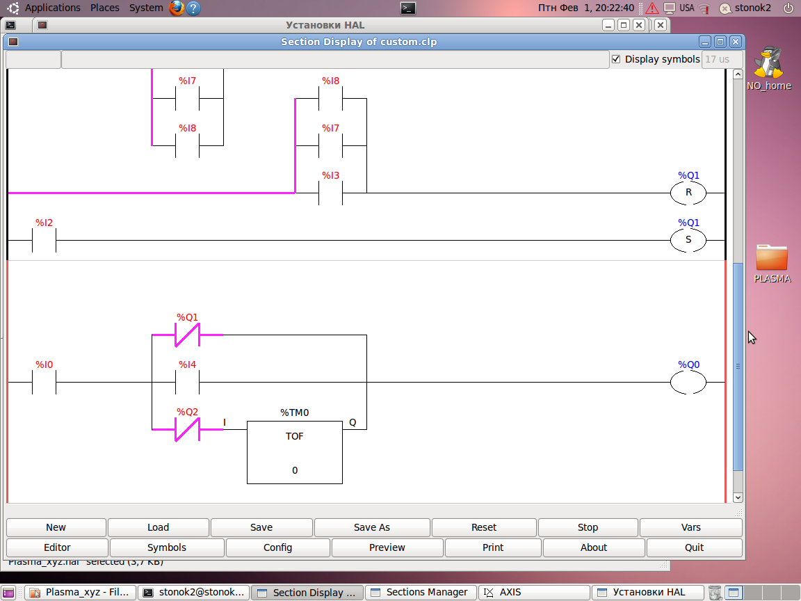

по ладдеру- он у вас должен сейчас выглядеть вот так:
Выделение(003).jpg (2113 просмотров) <a class='original' href='./download/file.php?id=11463&mode=view' target=_blank>Загрузить оригинал (84.92 КБ)</a>

Обнаружено
Если аварийный останов сработал
то даже после сброса по пин11
диаграмма переходит в другое устойчивое состояние (смотри рис).
И система может продолжать движение без остановок.
Наблюдение второе:
Если лист выгнулся, то сигнал дуги может появиться раньше полного опускания ПЦ.
Это событие не есть авария (главное, чтобы движение не началось до полного опускания ПЦ).
222.png (2060 просмотров) <a class='original' href='./download/file.php?id=11525&mode=view' target=_blank>Загрузить оригинал (123.91 КБ)</a>

1240 писал(а):Если аварийный останов сработалто даже после сброса по пин11диаграмма переходит в другое устойчивое состояние (смотри рис).
да - так и задумано
это состояние позволяет повторно запустить программу
а уж там в шапке команды на деактивацию этих виртуальных контактов в ладдере
1240 писал(а):Это событие не есть авария (главное, чтобы движение не началось до полного опускания ПЦ).
как бы там ни было - движение начнется не по состоянию дуги - а по сигналу с концевика ПЦ
так что думаю с этим все в порядке
