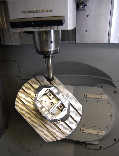

Эти же принципы касаются также 4-х и 5-и осных станков:
Фотографии:
5 осей4 оси
00006.jpg (8588 просмотров) <a class='original' href='./download/file.php?id=23&mode=view' target=_blank>Загрузить оригинал (210.47 КБ)</a>
00013.jpg (8588 просмотров) <a class='original' href='./download/file.php?id=26&mode=view' target=_blank>Загрузить оригинал (76.75 КБ)</a>
00021.jpg (8588 просмотров) <a class='original' href='./download/file.php?id=24&mode=view' target=_blank>Загрузить оригинал (167.56 КБ)</a>
00020.jpg (8588 просмотров) <a class='original' href='./download/file.php?id=25&mode=view' target=_blank>Загрузить оригинал (214.85 КБ)</a>
