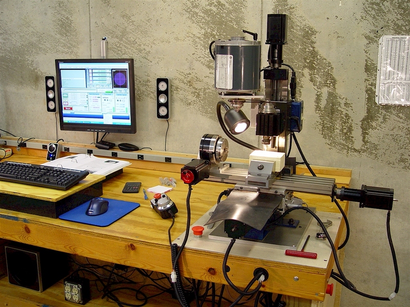

Это мой в стадии разработки.Двигаться заставил,но только от клавы.
CIMG1609.JPG (7711 просмотров) <a class='original' href='./download/file.php?id=873&mode=view' target=_blank>Загрузить оригинал (384.27 КБ)</a>
