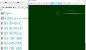

Сообщение igor1352 »
Добрый день . имею вполне рабочий постпроцессор 5 осей . меняю плату управления, ухожу с мача3 . Разработчик Kflop сказал что мне необходимо добавить "Для активации RTCP используйте GCode G43.4H1" . не могу сообразить куда добавлять . В программирование не силен . Кто поможет? повермилл создает вполне вроде как годную УП . НО В окне KMotionCNC (mach3) абракадабра.
не работает. програма не видит команды. код выглядит примерно так. %
N1 G90
N2 G0 Z60.
N3 X60. Y0 A0 B0
N4 S1500 M3
N5 G0 Z60.
N6 X60. Y0 A0 B0
N7 G1 X60.08 Y.384 Z59.996 A-.298 B0.321 F3000
N8 X60.161 Y.769 Z59.986 A-.596 B0.643
N9 X60.244 Y1.154 Z59.968 A-.895 B0.965
N10 X60.328 Y1.539 Z59.943 A-1.194 B1.288
N11 X60.414 Y1.924 Z59.911 A-1.494 B1.61
N12 X60.5 Y2.31 Z59.872 A-1.794 B1.934
N13 X60.587 Y2.697 Z59.826 A-2.094 B2.257
N14 X60.674 Y3.083 Z59.772 A-2.395 B2.581
N15 X60.763 Y3.47 Z59.711 A-2.696 B2.904
N16 X60.851 Y3.857 Z59.643 A-2.998 B3.228
N17 X60.94 Y4.244 Z59.568 A-3.3 B3.552
N18 X61.029 Y4.632 Z59.485 A-3.602 B3.8

вопрос похоже решил. необходимо установить "галочку". в папке "инициализации." OFF- RTCP! В САМОМ ВЕРХУ! хотябы траектория стала правильной)) попробывать нет возможности станок разобран.

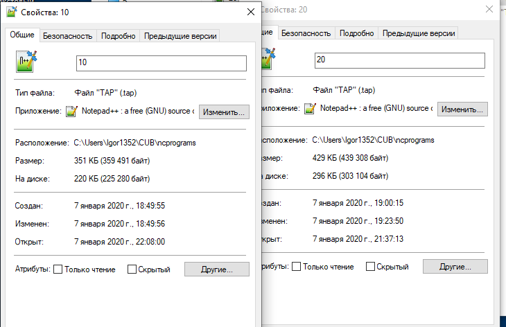

всеже немного не ясно до конца как работает эта функция-RTCP. 1 траектория вывод разный. где то проскакивало мнение что постпроцессор добавляет пару сотен "невидимых" кадров. прикольно то что и файл УП меньше по размеру.Есть у кого соображения на сей счет? у меня нет профильного образования. но понять хочется)
10 RTCP.PNG (10466 просмотров) <a class='original' href='./download/file.php?id=174570&mode=view' target=_blank>Загрузить оригинал (70.45 КБ)</a>
