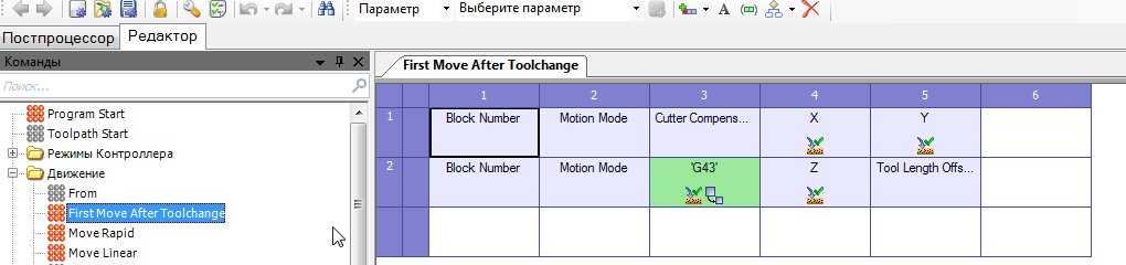

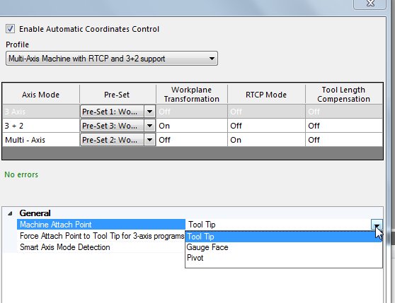

Сообщение NikolayUa24 »
igor1352 писал(а):но очень захотелось RTCP . быстрей обработка... и.т.д
Где включить
выбрать что вам надо (10514 просмотров) <a class='original' href='./download/file.php?id=174495&mode=view' target=_blank>Загрузить оригинал (90.54 КБ)</a>

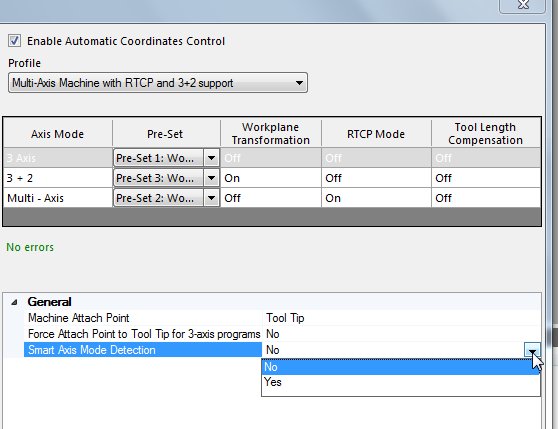

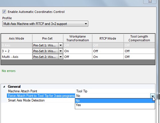

NikolayUa24
Сообщения: 1299
Репутация: 256
Настоящее имя: Николай
Re: PowerMill - вопросы
Вам к владельцам Кфлоп http://www.cnc-club.ru/forum/viewtopic. ... 44&t=10981
И попробовать включить настройки (10499 просмотров) <a class='original' href='./download/file.php?id=174502&mode=view' target=_blank>Загрузить оригинал (38.82 КБ)</a>
2030.jpg (10499 просмотров) <a class='original' href='./download/file.php?id=174503&mode=view' target=_blank>Загрузить оригинал (42.98 КБ)</a>
2031.jpg (10499 просмотров) <a class='original' href='./download/file.php?id=174504&mode=view' target=_blank>Загрузить оригинал (42.04 КБ)</a>
2032.jpg (10499 просмотров) <a class='original' href='./download/file.php?id=174505&mode=view' target=_blank>Загрузить оригинал (42.62 КБ)</a>
Ваша редакция компенсация длины инструмента  function GetSafeZScriptlet67() (10489 просмотров) <a class='original' href='./download/file.php?id=174506&mode=view' target=_blank>Загрузить оригинал (48.73 КБ)</a>
Фанук компенсация длины инструмента (10489 просмотров) <a class='original' href='./download/file.php?id=174508&mode=view' target=_blank>Загрузить оригинал (47.95 КБ)</a>

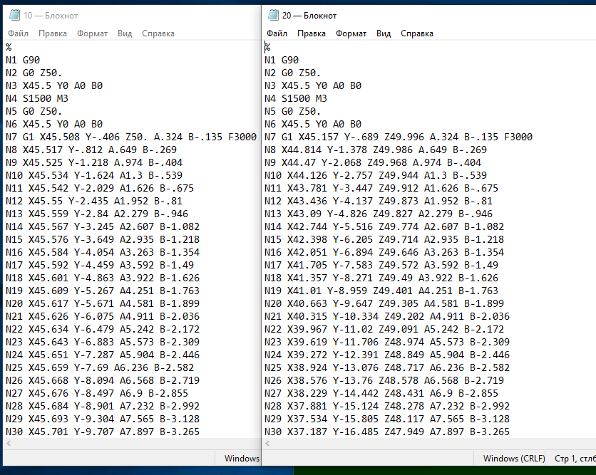

igor1352
Сообщения: 54
Зарегистрирован: 28 ноя 2019, 21:18
Настоящее имя: Игорь
Сообщение igor1352 »
всеже немного не ясно до конца как работает эта функция-RTCP. 1 траектория вывод разный. где то проскакивало мнение что постпроцессор добавляет пару сотен "невидимых" кадров. прикольно то что и файл УП меньше по размеру.Есть у кого соображения на сей счет? у меня нет профильного образования. но понять хочется)
