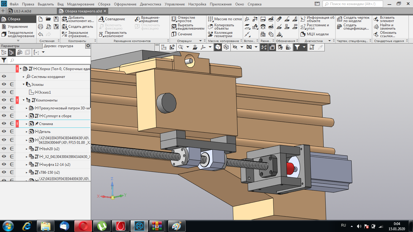

Решил не искать лёгких путей, и поставить ШВП по всем осям. 1605 - поперечка, 2005 - продольная. По продольной - 2 гайки - для преднатяга.
Все детали уже в пути.
Примерно так всё это будет выглядеть, пока только не решил куда поставлю концевики домашнего положения. Все фрезерованне детали из АМГ-6, 20мм
1.png (4219 просмотров) <a class='original' href='./download/file.php?id=174995&mode=view' target=_blank>Загрузить оригинал (208.08 КБ)</a>
2.png (4219 просмотров) <a class='original' href='./download/file.php?id=174996&mode=view' target=_blank>Загрузить оригинал (243.5 КБ)</a>
3.png (4219 просмотров) <a class='original' href='./download/file.php?id=174997&mode=view' target=_blank>Загрузить оригинал (241.25 КБ)</a>
4.png (4219 просмотров) <a class='original' href='./download/file.php?id=174998&mode=view' target=_blank>Загрузить оригинал (233.48 КБ)</a>
Безымянный.png (4219 просмотров) <a class='original' href='./download/file.php?id=174999&mode=view' target=_blank>Загрузить оригинал (197.56 КБ)</a>
Сообщения: 21923
Re: Сбыча давней мечты: токарник Jet GHB1340
А как вот эти узлы собирать будешь?
2.png (4212 просмотров) <a class='original' href='./download/file.php?id=175000&mode=view' target=_blank>Загрузить оригинал (230.89 КБ)</a>
4.png (4212 просмотров) <a class='original' href='./download/file.php?id=175001&mode=view' target=_blank>Загрузить оригинал (212.66 КБ)</a>
Там нет возможности юстировки при сборке: на первой картинке нельзя выставить по месту расстояние от винта до фартука и компенсировать непараллельность фартука направляющим по Z, а на второй параллельность винта направляющим по X.

UAVpilot писал(а):Там нет возможности юстировки при сборке: на первой картинке нельзя выставить по месту расстояние от винта до фартука и компенсировать непараллельность фартука направляющим по Z, а на второй параллельность винта направляющим по X.
Так как работа разовая, планировался колхоз со слесаркой и подкладыванием пластинок щупа. Но всё же от колхоза я решил избавиться и сделать возможность юстировки углов и расстояния:
6.png (4165 просмотров) <a class='original' href='./download/file.php?id=175015&mode=view' target=_blank>Загрузить оригинал (290.07 КБ)</a>
7.png (4164 просмотра) <a class='original' href='./download/file.php?id=175016&mode=view' target=_blank>Загрузить оригинал (235.99 КБ)</a>
Adskiydart писал(а):По икс конец свободный, само отъюстируется изгибом винта )
Неа. Конец винта по этой оси болтаться точно не будет - он будет входит в отверстие вала, соединённого с рукояткой ручной подачи(это родные детали станка). Конец моего ШВП винта будет имитировать конец станочного трапециедального винта.
Сообщения: 21923
CNC-Logic писал(а):Так как работа разовая, планировался колхоз со слесаркой и подкладыванием пластинок щупа. Но всё же от колхоза я решил избавиться и сделать возможность юстировки углов и расстояния:
1. Теперь пропала возможность юстировки оси гайки относительно оси винта в горизонтальной плоскости. :) Сделай как в первом варианте, только используй не "подкладки" под пластину для крепления гайки, а вертикальные "щёчки", а пластину между ними.
2. Тут вообще ничего не поменялось, горизонтальность винта по прежнему жёстко задается вертикальностью задней стенки суппорта (которая совсем не вертикальная, ибо литьё), к которой крепится вся эта конструкция. Боковые вставки слева и справа сделай так, чтобы они накладывались на пластину крепления двигателя и на детальки, прикрученные к задней стенки суппорта.
P.S. Овальные отверстия не нужны, если всё хорошо вымерить, то для юстировки будет достаточно стандартных отверстий под болты (типа ф6.5мм под болт М6).

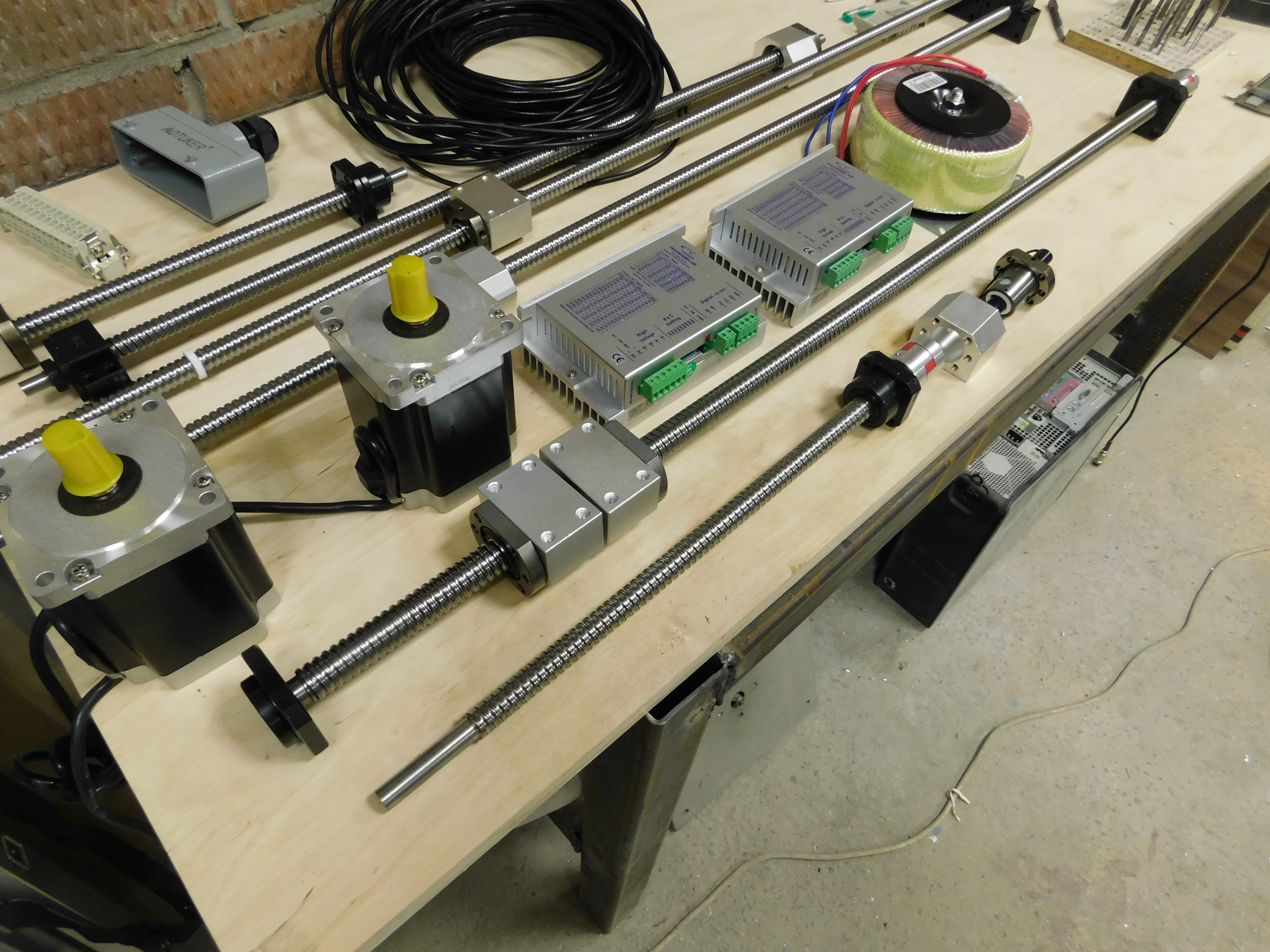

DSCN0014.JPG (3948 просмотров) <a class='original' href='./download/file.php?id=175362&mode=view' target=_blank>Загрузить оригинал (4.32 МБ)</a>
DSCN0015.JPG (3948 просмотров) <a class='original' href='./download/file.php?id=175363&mode=view' target=_blank>Загрузить оригинал (4.4 МБ)</a>
Пришли передачи, ШД, транс, драйверы. Драйверы решил попробовать Yako 2608
DSCN0016.JPG (3948 просмотров) <a class='original' href='./download/file.php?id=175364&mode=view' target=_blank>Загрузить оригинал (4.1 МБ)</a>
