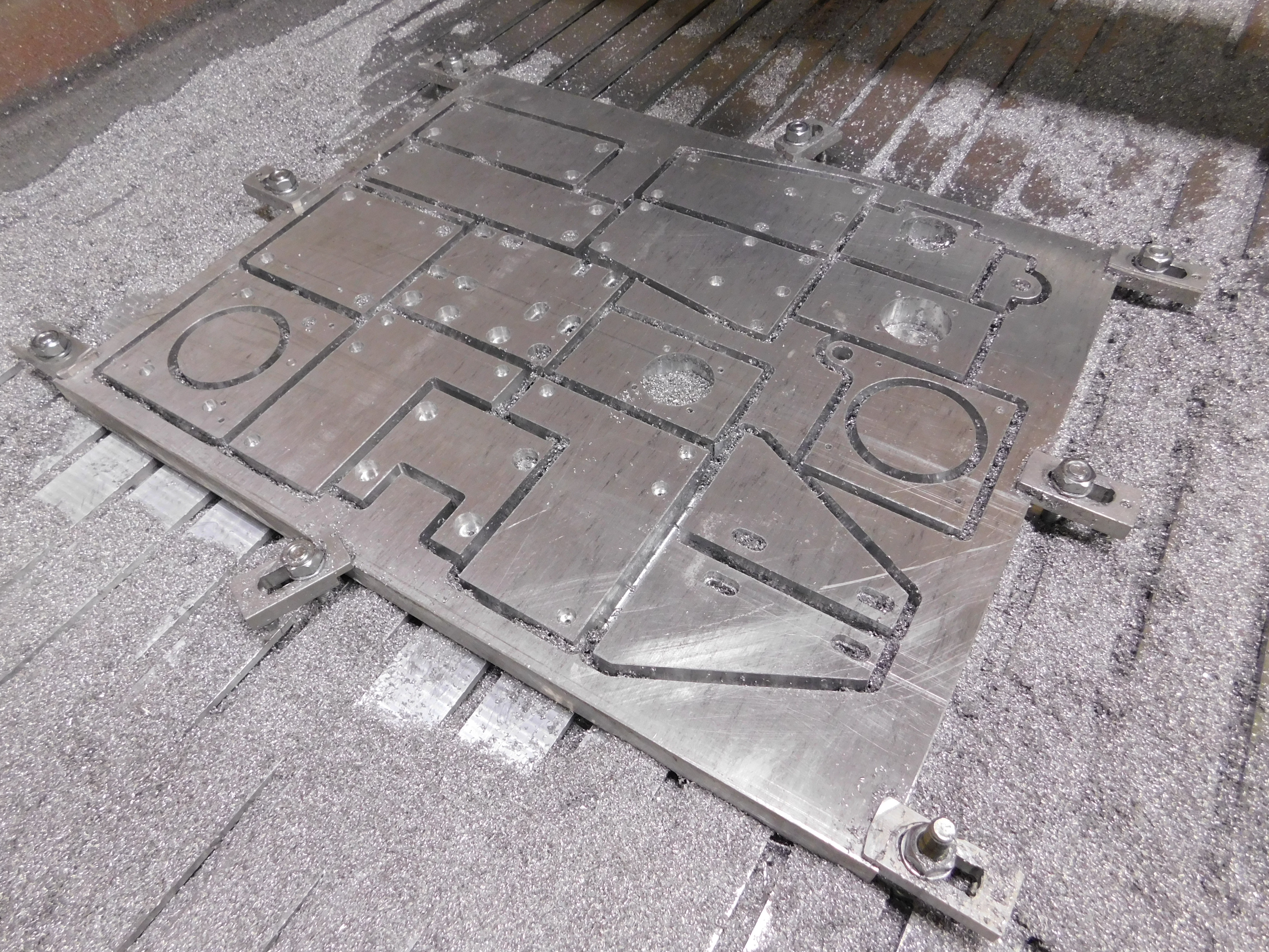

Решил не искать лёгких путей, и поставить ШВП по всем осям. 1605 - поперечка, 2005 - продольная. По продольной - 2 гайки - для преднатяга.
Все детали уже в пути.
Примерно так всё это будет выглядеть, пока только не решил куда поставлю концевики домашнего положения. Все фрезерованне детали из АМГ-6, 20мм

CNC-Logic
Сообщения: 1540
Репутация: 815
Откуда: г.Новосибирск
Re: Сбыча давней мечты: токарник Jet GHB1340
Сообщение CNC-Logic »
Кое что перерисовал, кое что решил оставить как есть. Пока не буду афишировать подробности.
Первые результаты:
DSCN0014.JPG (4115 просмотров) <a class='original' href='./download/file.php?id=175362&sid=6f25647ed392643e989a72d17899cc98&mode=view' target=_blank>Загрузить оригинал (4.32 МБ)</a>
DSCN0015.JPG (4115 просмотров) <a class='original' href='./download/file.php?id=175363&sid=6f25647ed392643e989a72d17899cc98&mode=view' target=_blank>Загрузить оригинал (4.4 МБ)</a>
Пришли передачи, ШД, транс, драйверы. Драйверы решил попробовать Yako 2608
DSCN0016.JPG (4115 просмотров) <a class='original' href='./download/file.php?id=175364&sid=6f25647ed392643e989a72d17899cc98&mode=view' target=_blank>Загрузить оригинал (4.1 МБ)</a>
