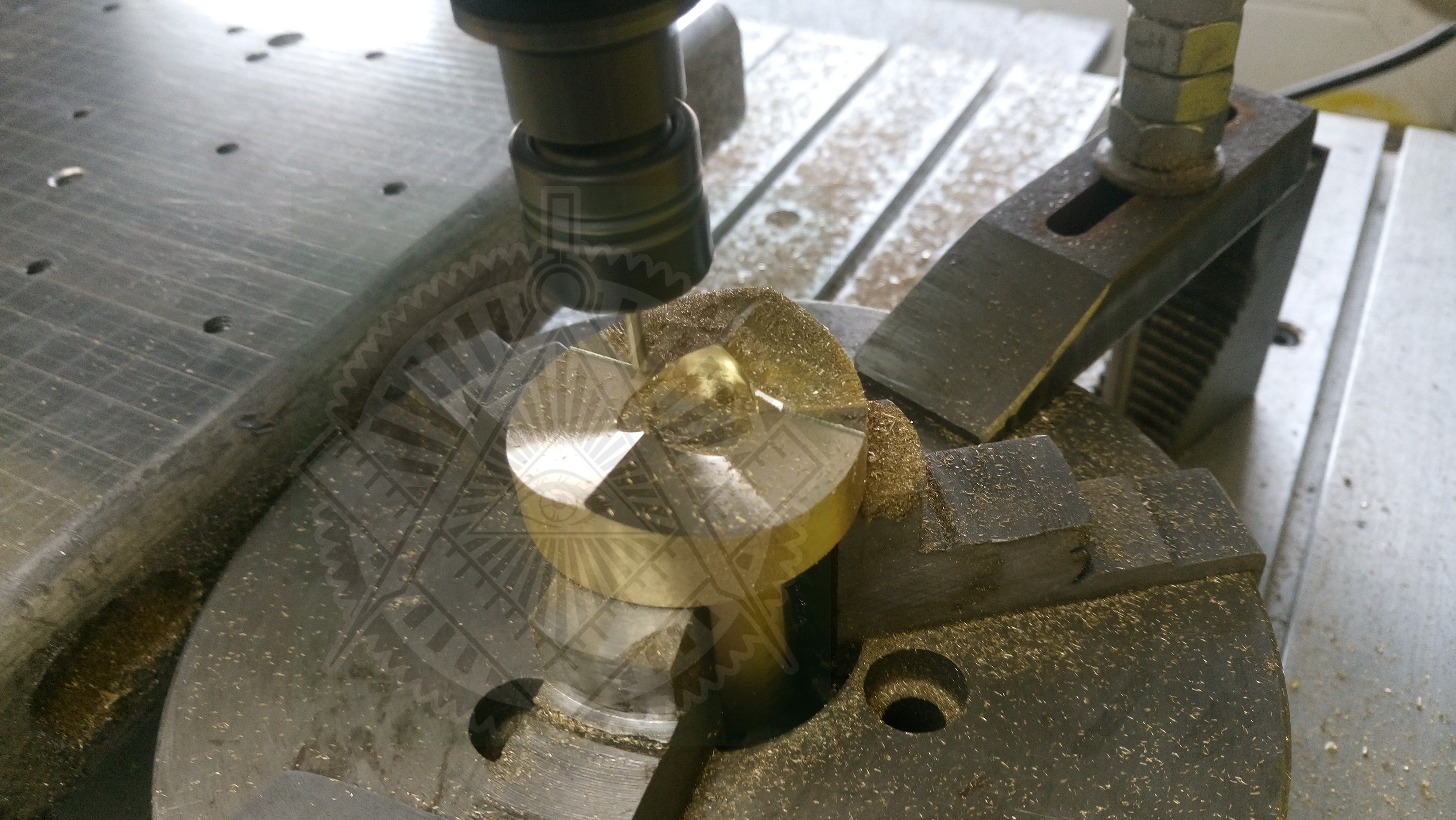

Решил я сегодня доделать недостающие деталюшки от собираемого станочка. Пришел на работу, взял деталюшку и осознал, что зажимать её некуда. Одни тиски стоят на сверлилке и снимать их низя, а на вторых нету поворотного основания. Ну достались они мне без него, что делать... И если на плоском горизонтальном столе использовать их можно без проблем с помощью обычных прижимов, то выставлять их на вертикальной плоскости та еще заморока. Вес около 100кг и мелкие отверстия куда надо вставить болтики. Кран мы так пока и не доделали поэтому придется выставлять всё это дело вручную, что сильно напрягает. Решил прогрызть нормальный паз для болтов М20 и направляющей шпонки.
IMG_20191218_123547.jpg (4406 просмотров) <a class='original' href='./download/file.php?id=173548&mode=view' target=_blank>Загрузить оригинал (3.36 МБ)</a>
IMG_20191218_123557.jpg (4406 просмотров) <a class='original' href='./download/file.php?id=173549&mode=view' target=_blank>Загрузить оригинал (2.59 МБ)</a>
IMG_20191218_124602.jpg (4406 просмотров) <a class='original' href='./download/file.php?id=173550&mode=view' target=_blank>Загрузить оригинал (2.77 МБ)</a>
IMG_20191218_130645.jpg (4406 просмотров) <a class='original' href='./download/file.php?id=173551&mode=view' target=_blank>Загрузить оригинал (3.84 МБ)</a>
IMG_20191218_130650.jpg (4406 просмотров) <a class='original' href='./download/file.php?id=173552&mode=view' target=_blank>Загрузить оригинал (3.61 МБ)</a>
https://www.youtube.com/watch?v=57XwNaASXDI

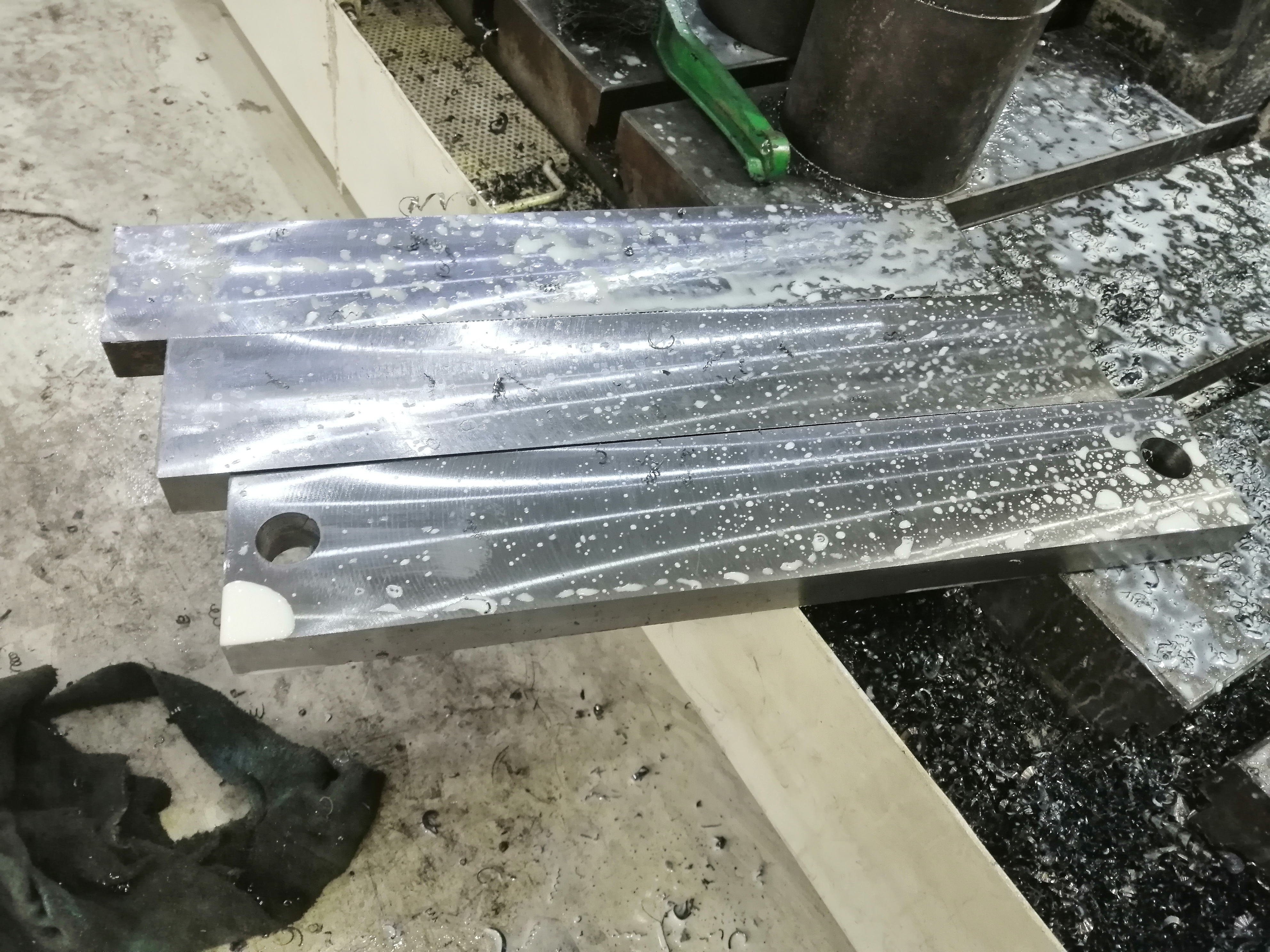

Тиски переставил и начал доделывать железячки.
IMG_20191218_142504.jpg (4403 просмотра) <a class='original' href='./download/file.php?id=173553&mode=view' target=_blank>Загрузить оригинал (4.21 МБ)</a>
IMG_20191218_142517.jpg (4403 просмотра) <a class='original' href='./download/file.php?id=173554&mode=view' target=_blank>Загрузить оригинал (3.37 МБ)</a>
IMG_20191218_142524.jpg (4403 просмотра) <a class='original' href='./download/file.php?id=173555&mode=view' target=_blank>Загрузить оригинал (3.06 МБ)</a>
IMG_20191218_144319.jpg (4403 просмотра) <a class='original' href='./download/file.php?id=173556&mode=view' target=_blank>Загрузить оригинал (4.08 МБ)</a>

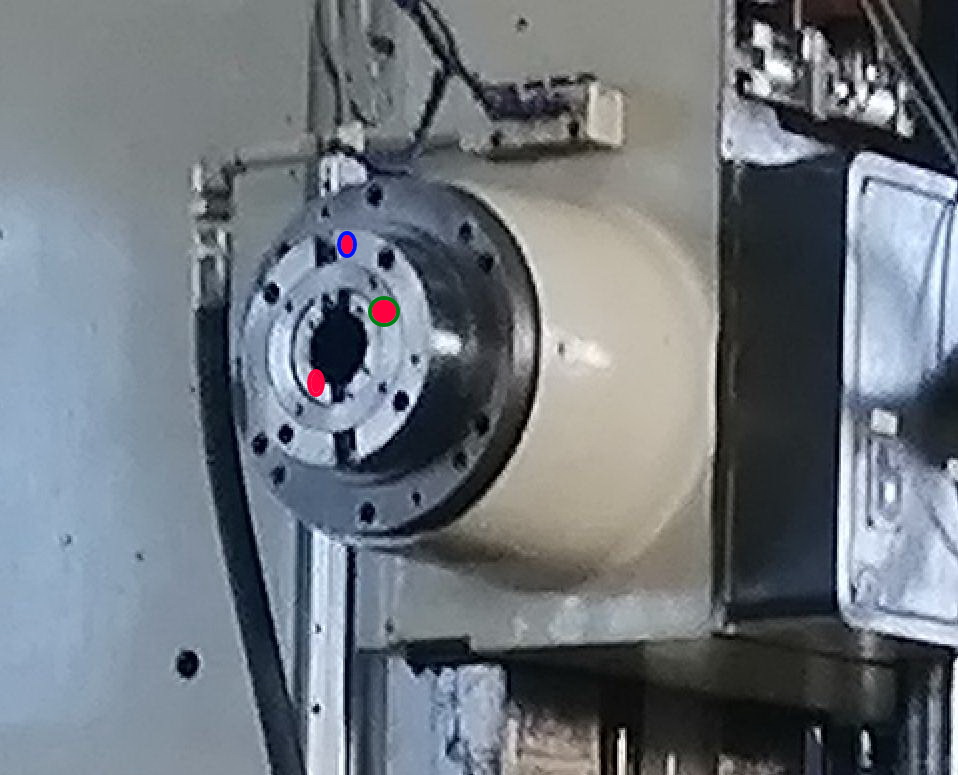

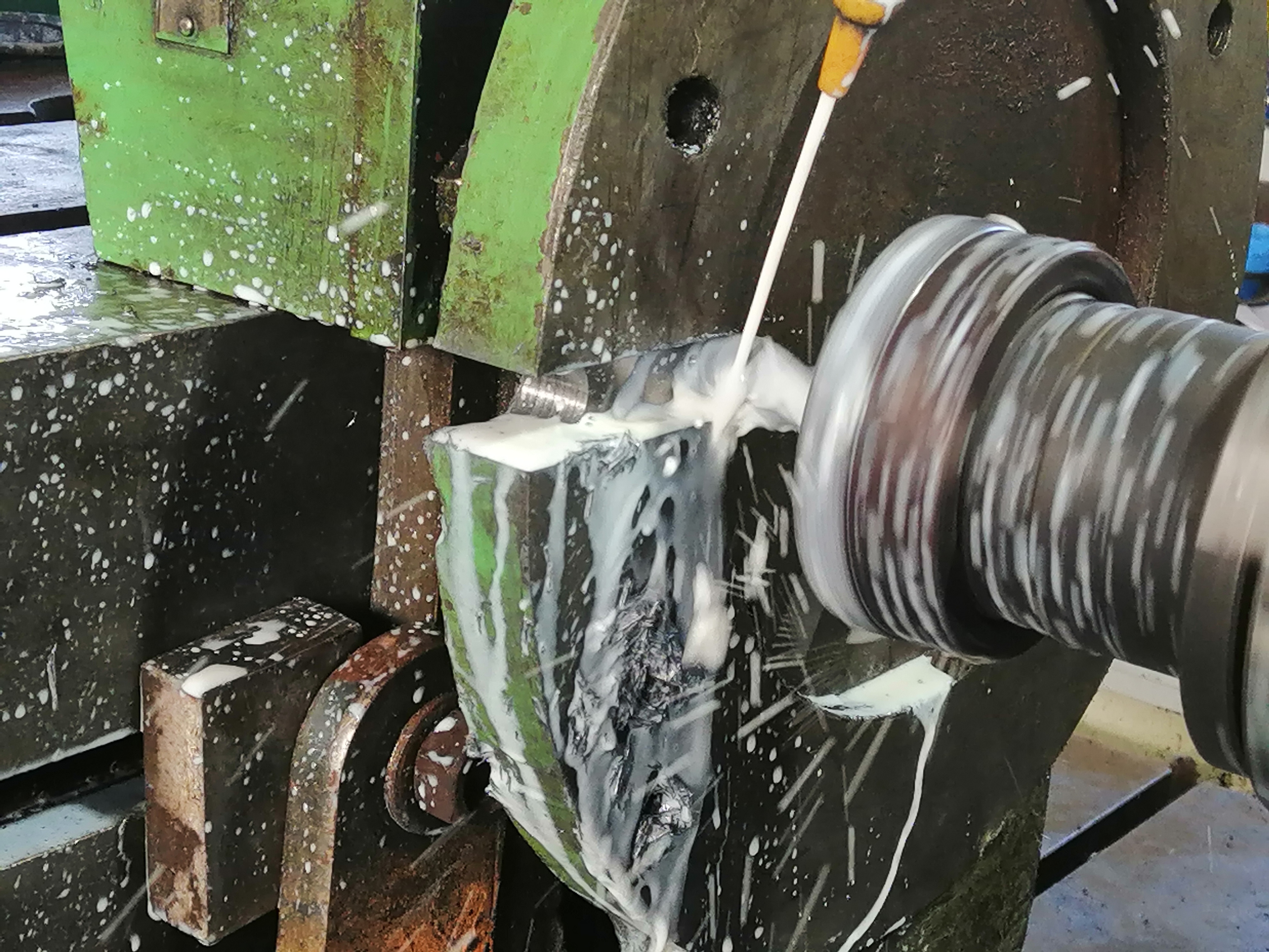

Я может глупость спрошу, но борштанга такой длины без промежуточных люнетов работает?
Многовато вылету.. Не имел дело с блоками двс..
Sakhalin_Cat
Сообщения: 222
Репутация: 340
Откуда: Южно-Сахалинск
Re: Фрезерный по стали 2200*1800мм (стол 1600*1800мм) Toshib
Сообщение Sakhalin_Cat »
Rionet писал(а):Я может глупость спрошу, но борштанга такой длины без промежуточных люнетов работает?
Здравствуйте. С люнетами конечно и с задней опорой. Ими я как раз буду на днях заниматься.

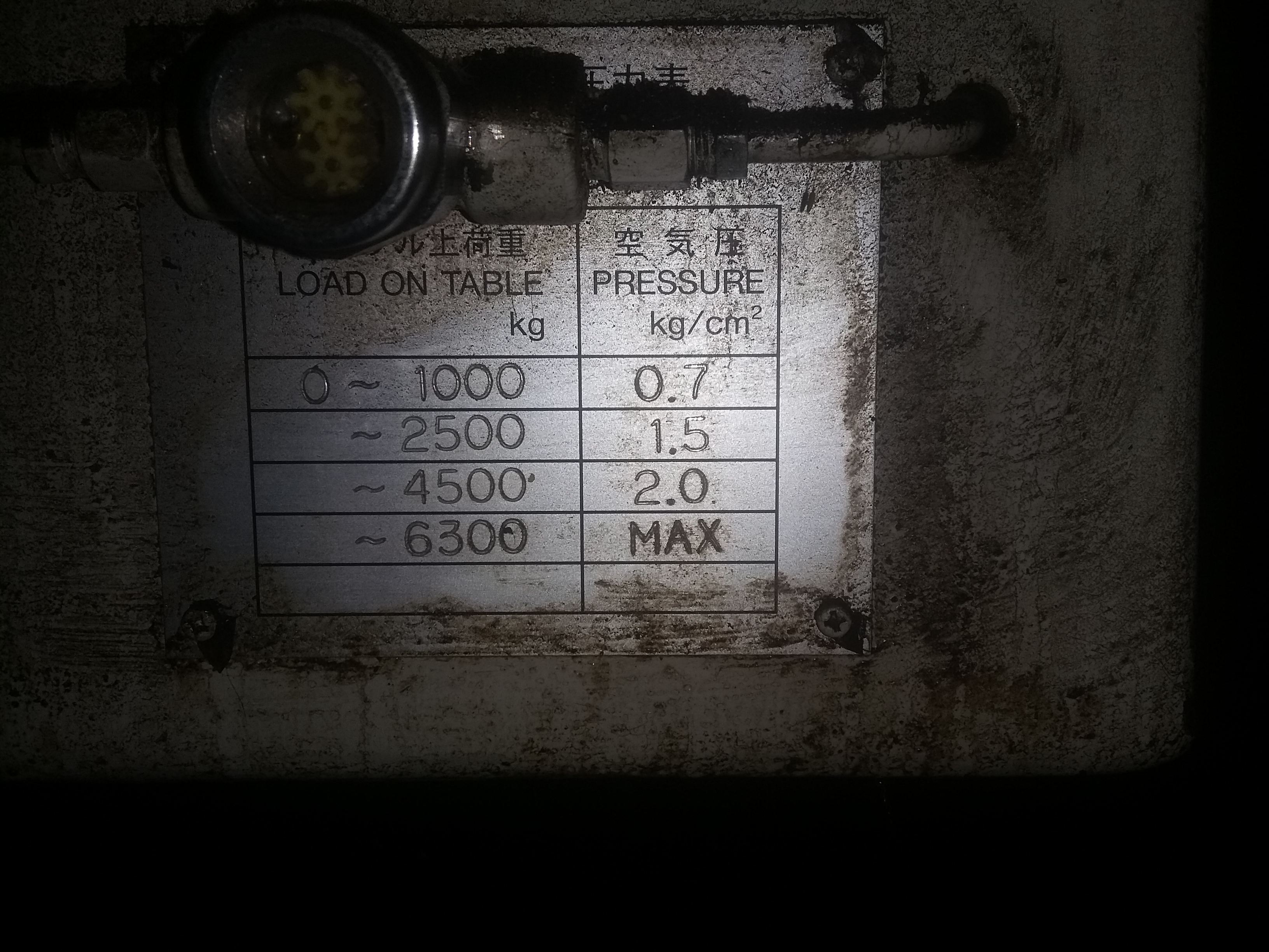

Расковырял сегодня станок, решил установить оптическую линейку на выдвижение шпинделя, сделать осмотр КПП шпинделя ну и прикинуть куда втулить серву, чтобы выкинуть вал привода подач который к штурвалу идет.
IMG_20191223_145644.jpg (4113 просмотров) <a class='original' href='./download/file.php?id=173831&mode=view' target=_blank>Загрузить оригинал (3.43 МБ)</a>
Осмотр коробки сказал - новье, не работала никогда.. А вот краску внутри придется ободрать, висит лохмотьями.
IMG_20191223_145650.jpg (4113 просмотров) <a class='original' href='./download/file.php?id=173832&mode=view' target=_blank>Загрузить оригинал (1.94 МБ)</a>
IMG_20191223_145713.jpg (4113 просмотров) <a class='original' href='./download/file.php?id=173833&mode=view' target=_blank>Загрузить оригинал (2.14 МБ)</a>

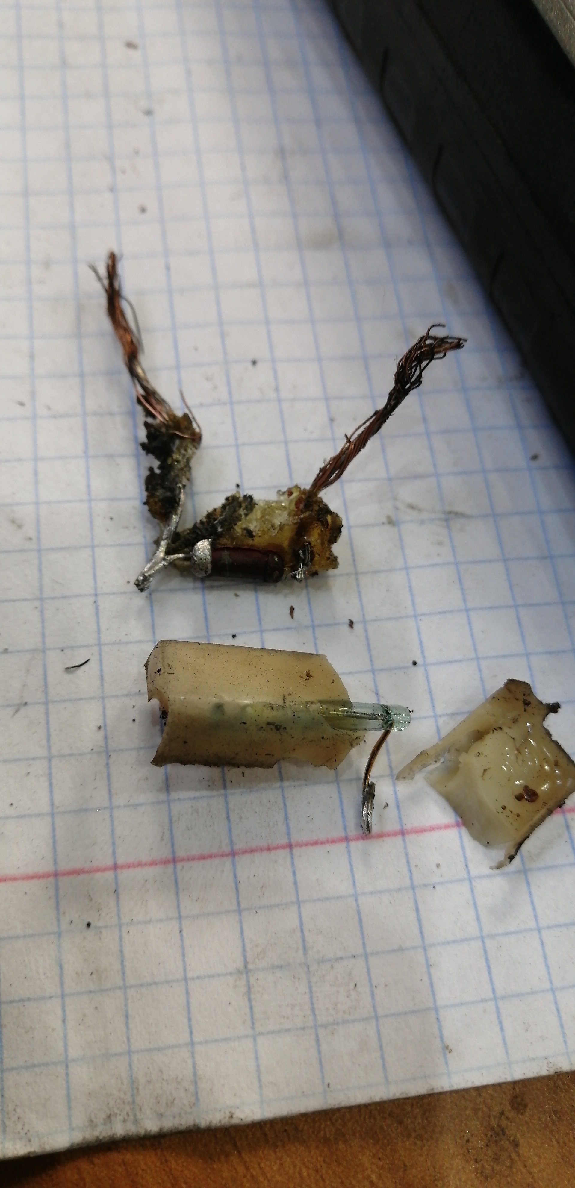

Присутствуют следы влезания СССР-овских мастеров в виде розовой изоленты... Диверсанты мать их... Надо будет заодно кабеля все поменять, а то задубели за 30лет от масла...
IMG_20191223_145804.jpg (4113 просмотров) <a class='original' href='./download/file.php?id=173834&mode=view' target=_blank>Загрузить оригинал (3.55 МБ)</a>
IMG_20191223_145808.jpg (4113 просмотров) <a class='original' href='./download/file.php?id=173835&mode=view' target=_blank>Загрузить оригинал (3.83 МБ)</a>
IMG_20191223_145819.jpg (4113 просмотров) <a class='original' href='./download/file.php?id=173836&mode=view' target=_blank>Загрузить оригинал (1.96 МБ)</a>
Так-же демпфирующий элемент надо будет заменить между двигателем и первичным валом КПП, рассохся полиуретан напрочь.

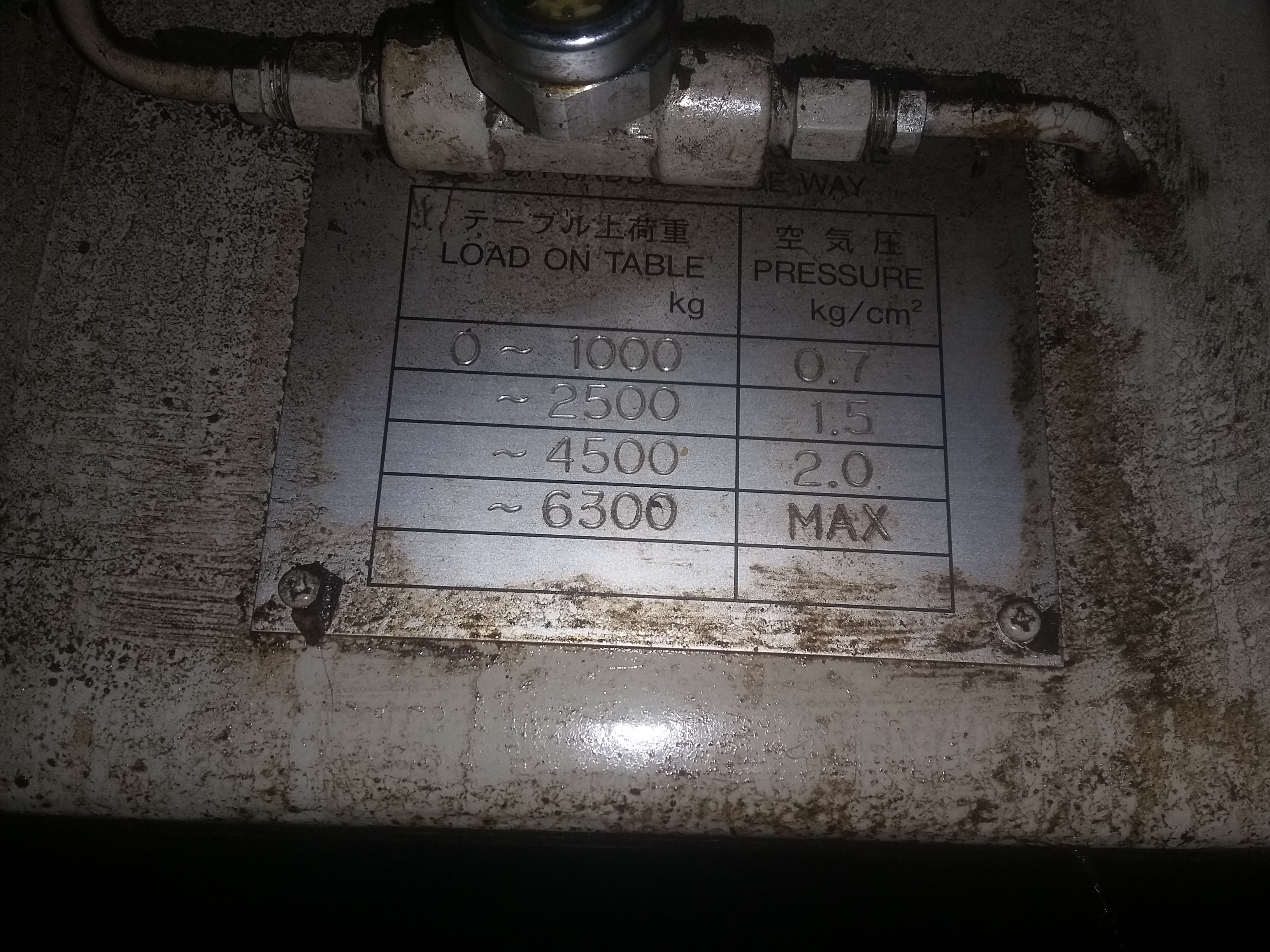

Сегодня спустя четыре месяца я наконец-то добрался до централизованного воздуха в цехе и доделал его.
Сразу подключил станочек. Ну и перетряхнул на нем систему воздухоподготовки. Заменил регулятор давления на современный, лубрикатор отмыл и почистил, заменил воздушные магистрали на медь.
IMG_20191228_145609.jpg (3914 просмотров) <a class='original' href='./download/file.php?id=174099&mode=view' target=_blank>Загрузить оригинал (2.61 МБ)</a>
IMG_20191228_145614.jpg (3914 просмотров) <a class='original' href='./download/file.php?id=174100&mode=view' target=_blank>Загрузить оригинал (1.95 МБ)</a>
IMG_20191228_145619.jpg (3914 просмотров) <a class='original' href='./download/file.php?id=174101&mode=view' target=_blank>Загрузить оригинал (2.58 МБ)</a>
IMG_20191228_145621.jpg (3914 просмотров) <a class='original' href='./download/file.php?id=174102&mode=view' target=_blank>Загрузить оригинал (3.06 МБ)</a>
IMG_20191228_153154.jpg (3914 просмотров) <a class='original' href='./download/file.php?id=174103&mode=view' target=_blank>Загрузить оригинал (3.71 МБ)</a>
И всё таки какой он огромный...

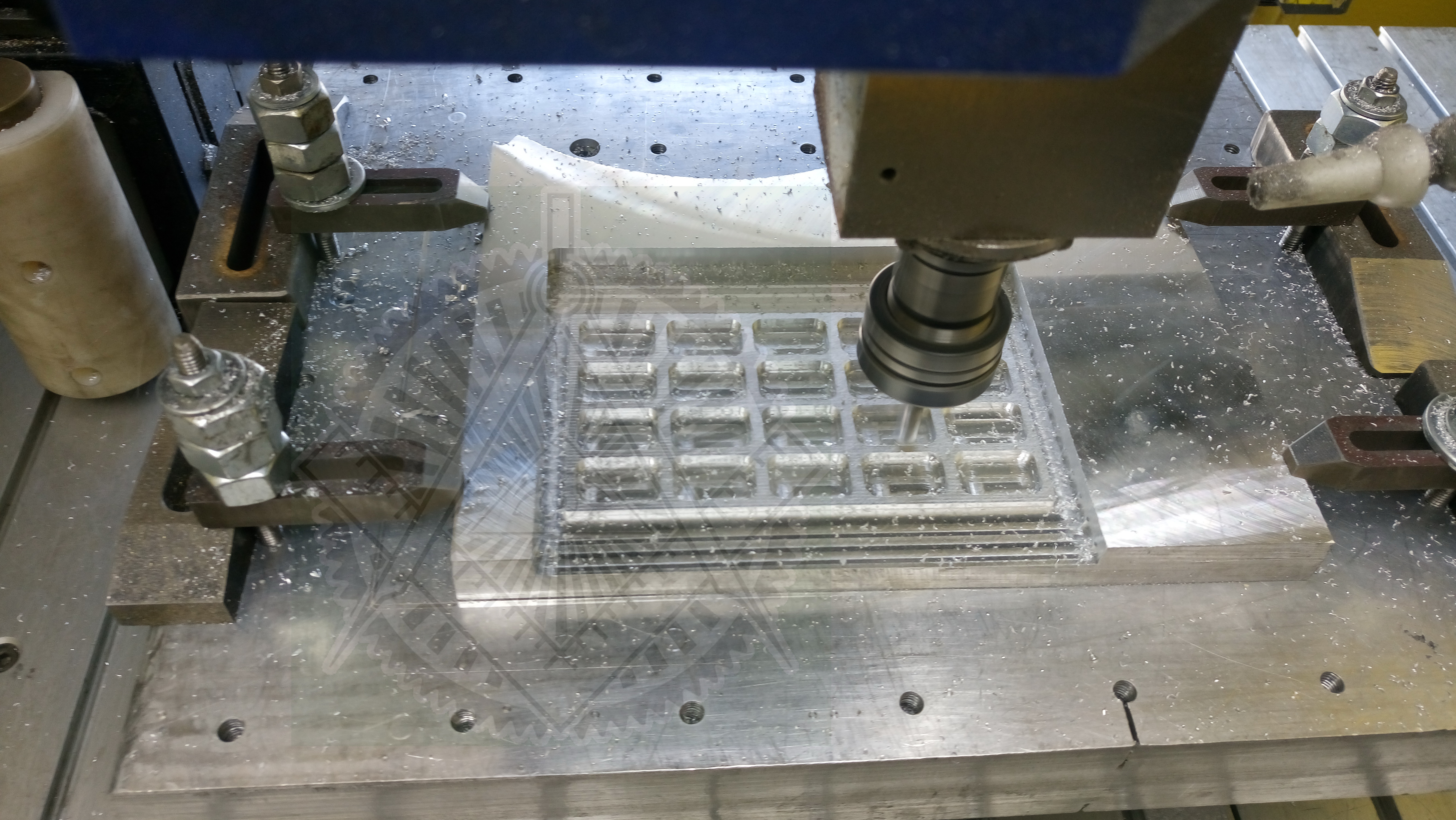

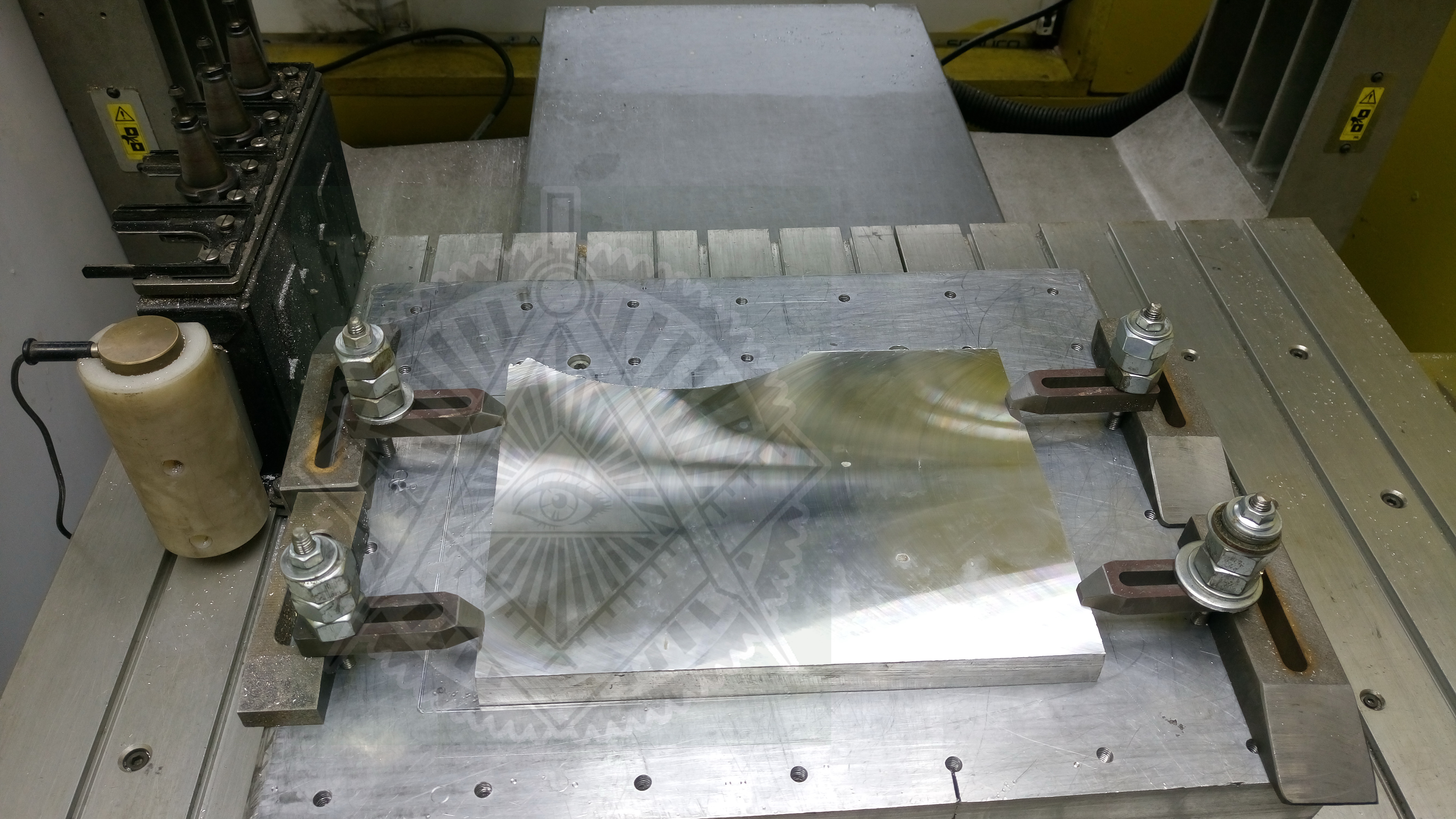

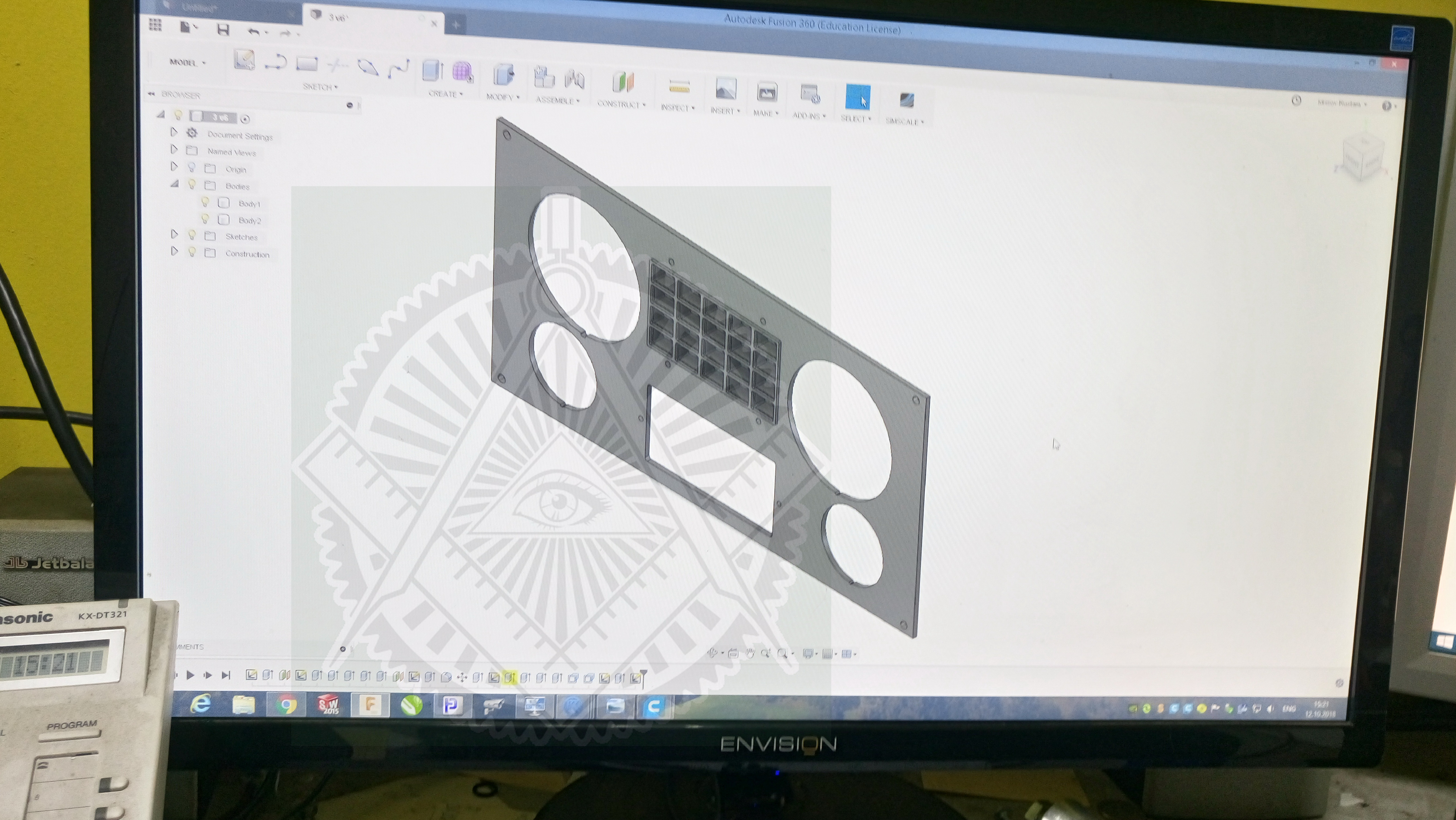

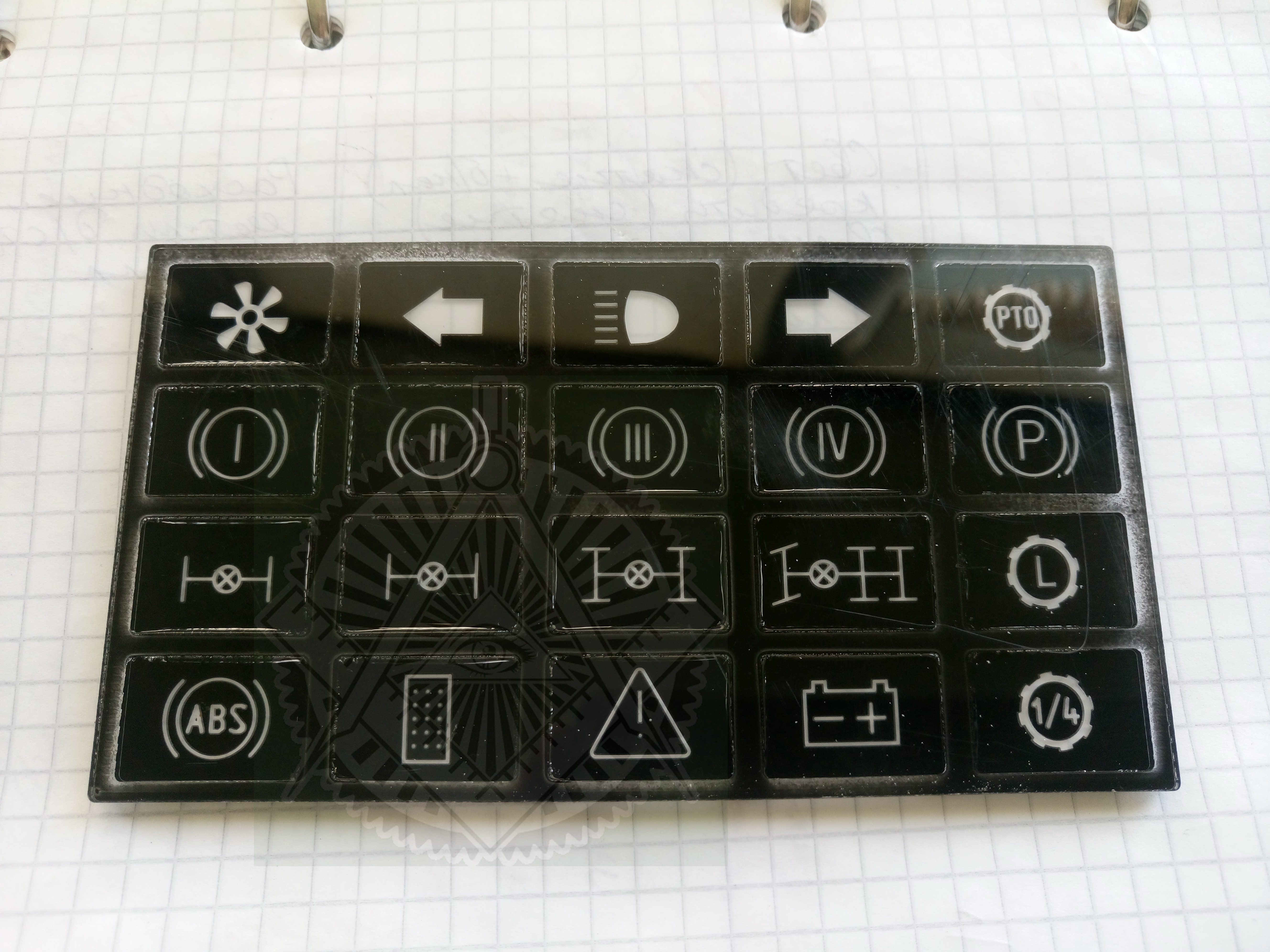

Изготовление модуля индикации для панели приборов автомобиля Камаз индивидуального изготовления.
Материал ВТ95, оргстекло.
Авторы:
1)Конструктор - Идрисов Рустам (Компас, Солидворкс)
2)Фрезеровщик - Василиса Ногина (ЧПУ фрезер ROLAND MDX650)

Rionet
Сообщения: 388
Репутация: 83
Настоящее имя: Глазунов Роман
Откуда: Волгоград
Сообщение Rionet »
Индикаторы - акрил, фрезеровка, покраска, гравировка?
Sakhalin_Cat
Сообщения: 222
Репутация: 340
Здравствуйте. Да все так и есть. Жлектронику только всё руки не доходят доделать.

Изготовление элементов лифтовых замков.
Материал Бронза.
Авторы:
001.JPG (3724 просмотра) <a class='original' href='./download/file.php?id=174165&mode=view' target=_blank>Загрузить оригинал (3.59 МБ)</a>
002.JPG (3724 просмотра) <a class='original' href='./download/file.php?id=174166&mode=view' target=_blank>Загрузить оригинал (3.95 МБ)</a>
003.JPG (3724 просмотра) <a class='original' href='./download/file.php?id=174167&mode=view' target=_blank>Загрузить оригинал (3.89 МБ)</a>
004.JPG (3724 просмотра) <a class='original' href='./download/file.php?id=174168&mode=view' target=_blank>Загрузить оригинал (4.52 МБ)</a>
005.JPG (3724 просмотра) <a class='original' href='./download/file.php?id=174169&mode=view' target=_blank>Загрузить оригинал (4.26 МБ)</a>
ООО "Центр Технической Помощи", г.Южно-Сахалинск.

До задней стойки поддержки 2200-3700мм, в зависимости от нужного в работе перемещения стола, колонна двигается. В связи с этим короткую борштангу опереть на неё не получится.
DSC_0032.JPG (3598 просмотров) <a class='original' href='./download/file.php?id=174230&mode=view' target=_blank>Загрузить оригинал (7.35 МБ)</a>
DSC_0043.JPG (3598 просмотров) <a class='original' href='./download/file.php?id=174231&mode=view' target=_blank>Загрузить оригинал (7.96 МБ)</a>
Для работы с короткой борштангой буду делать вот такую опору как на следующем фото. Только крепиться она будет на поворотном столе сразу за изделием.

К своеобразным особенностям можно так-же отнести пневмолифт по всем осям и гидрозажимы. Пневмолифт регулируемый и зависит от массы детали на столе. Пневмолифт это воздушная прослойка на направляйках которая не дает деталям тереться друг об друга за счет зазора создаваемого воздухом под давлением.
20160711_121618.jpg (3596 просмотров) <a class='original' href='./download/file.php?id=174234&mode=view' target=_blank>Загрузить оригинал (527.87 КБ)</a>
20160711_121552.jpg (3593 просмотра) <a class='original' href='./download/file.php?id=174239&mode=view' target=_blank>Загрузить оригинал (2.4 МБ)</a>
20160711_121556.jpg (3593 просмотра) <a class='original' href='./download/file.php?id=174240&mode=view' target=_blank>Загрузить оригинал (2.88 МБ)</a>
И такие манометры с регуляторами давления на всех осях. Тоже в планах переделать на автоматику поставив управляемые редукторы давления.
Гидрозажимы просто автоматически зажимают ось при отсутствии перемещений. Наглухо фиксируют.
Отдельные маслостанции на смазку направляющих и ШВП, было забавно когда станок внезапно отказался работать (индикации ошибок нет, точнее есть но хитрозадая) и мне пришлось перерыть всё что можно тестером и осциллографом. Оказалось просто масло в бачках кончилось.

Rionet писал(а):По поводу пневмолифтов - крайне интеерсное решение. Известен пневмолифт на заднюю бабку больших токарных. А тут получается на все оси...
Тут такой вопрос - оно работает только на установочных перемещениях? Т.е. приподнимает направляшки.
Либо же воздух всегда подается и осуществляет разгрузку не размыкая соприкосновение направляющих, т.е. на рабочих подачах?
Сами направляющие какого типа? Квадратные?
Пневмолифт работает при любых перемещениях, что в холостую, что на подачах. Кроме воздуха туда еще и масло пихается смазочной станцией примерно 1 - 4мл каждые 180сек на каждую точку скольжения, обьем зависит от назначения точки, суммарно только на столах около 30 точек подачи смазки. В принципе у станка вообще нет понятия ручная подача, штурвал только один - MPG энкодер. Подачи все только сервами, либо с заданной скоростью, либо крутилкой. На нем вообще крутилки небыло, крутилку уже сам прилепил так как опух выставляться при помощи рабочих подач. Какой-то идиот в СССР решил что MPG это лишняя опция. Пришлось брать схемы, осциллограф и копать всю систему почти весь день...
Предварительные замеры показали, что на линейных размерах включение лифта не сказывается, но более точно я смогу это измерить после того как придет направляшка с неметчины и появится нормальная скалка длиной 750мм.
Редукторы 4шт для пневмолифтов уже куплены вот такие:
https://pnevmex.ru/catalog/proporcional ... 6h-v1n-c1/
1d5zm18a2u.jpg (3482 просмотра) <a class='original' href='./download/file.php?id=174271&mode=view' target=_blank>Загрузить оригинал (37.79 КБ)</a>
1d5zmgs3od.jpg (3482 просмотра) <a class='original' href='./download/file.php?id=174272&mode=view' target=_blank>Загрузить оригинал (42.45 КБ)</a>
1d5zmj7etk.jpg (3482 просмотра) <a class='original' href='./download/file.php?id=174273&mode=view' target=_blank>Загрузить оригинал (33.61 КБ)</a>
Благодаря им я смогу точно выставлять давление и при помощи специально созданной таблички (типа питчей) если что компенсировать "подьем" станины лифтом. Так же (пока в теории) можно будет массу изделия высчитывать по показаниям встроенных в редукторы манометров, так-как при подаче на клапан к
примеру 5,364В на пустом столе давление будет 3,275кгсм а при столе с нагрузкой в тонну - 4,233кгсм за счет прижатия стола к опорам и соответственно увеличения сопротивления рассеиванию воздуха. Эти значения можно будет откалибровать и использовать как константы.
Направляющие все прямоугольного сечения шириной 180-200мм, поддерживающие направляющие по краям стола шириной 50мм.

Планшайба там тоже хитро крепится
pinol.jpg (3482 просмотра) <a class='original' href='./download/file.php?id=174277&mode=view' target=_blank>Загрузить оригинал (131.55 КБ)</a>
Все детали отмеченные кружками крутятся вместе. На синем кружке крепится корпус планшайбы. Просто красный - выдвижная пиноль, зеленый крепление вспомогательных приспособ. Каких не знаю, не видел. Синий кружок самый силовой и дубовый, он не выдвигается из корпуса а тупо сидит на подшипниках. Коробка передач на шпинделе 2-х скоростная механика, есть пониженая и есть повышеная. Если такую планшайбу раскрутить на повышеной, то она скорее всего пробьет стену и самостоятельно вернется на родину в японию. :hehehe: :hehehe: :hehehe:

С самого первого запуска станка после монтажа не работала пониженная передача на шпинделе, включаться физически включалась а команда на пуск шпинделя не проходила.
Полез разбираться, оказалось сдох датчик на пневмоцилиндре переключения передач.
Вот такое небольшое чудовище -
IMG-20191225-WA0001.jpeg (3305 просмотров) <a class='original' href='./download/file.php?id=174402&mode=view' target=_blank>Загрузить оригинал (722.04 КБ)</a>
IMG-20191225-WA0003.jpeg (3305 просмотров) <a class='original' href='./download/file.php?id=174403&mode=view' target=_blank>Загрузить оригинал (835.03 КБ)</a>
Запросил новый, расценили в три тысячи + доставка полторы, в итоге почти пятак выходит. Резко озлобившееся зеленое земноводное прошептало - а вот нифига, сами починим.
Так как из датчика выходит 4ре провода, приходится делать реверсинжиниринг... :lol:
IMG-20191225-WA0006.jpeg (3305 просмотров) <a class='original' href='./download/file.php?id=174404&mode=view' target=_blank>Загрузить оригинал (945.81 КБ)</a>
Оказывается там обычный геркон на 2х проводах и резистор на третьем проводе для подтяжки выхода, четвертый заземление.
IMG-20191225-WA0011.jpeg (3305 просмотров) <a class='original' href='./download/file.php?id=174405&mode=view' target=_blank>Загрузить оригинал (637.15 КБ)</a>
Берем с полки СМК от сигналки, выдергиваем геркон, припаиваем кабель и заливаем это дело эпоксидкой... Самое сложное было это - Эпоксидка. Она есть но только в бочках.... Ни одного мелкого флакончика... Пришлось идти на холодный склад и выковыривать из бочки кусок эпоксидки температурой минус 25... Ну и ковырнул кусок отвердителя из другой бочки. Пришел, отогрел, замесил 1часть отвердителя к 2м частям смолы, чтобы быстрее застывала. Залил и через 10 минут она уже застыла.
IMG-20200104-WA0014.jpeg (3305 просмотров) <a class='original' href='./download/file.php?id=174406&mode=view' target=_blank>Загрузить оригинал (938.57 КБ)</a>
Установил, расключил новые кабелечки протянутые до праздников, и ура Победа... Все передачи работают.
