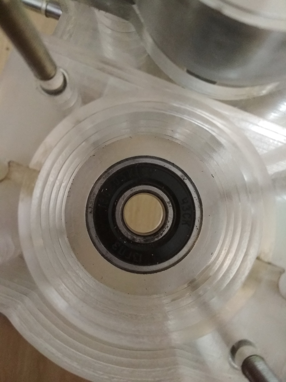

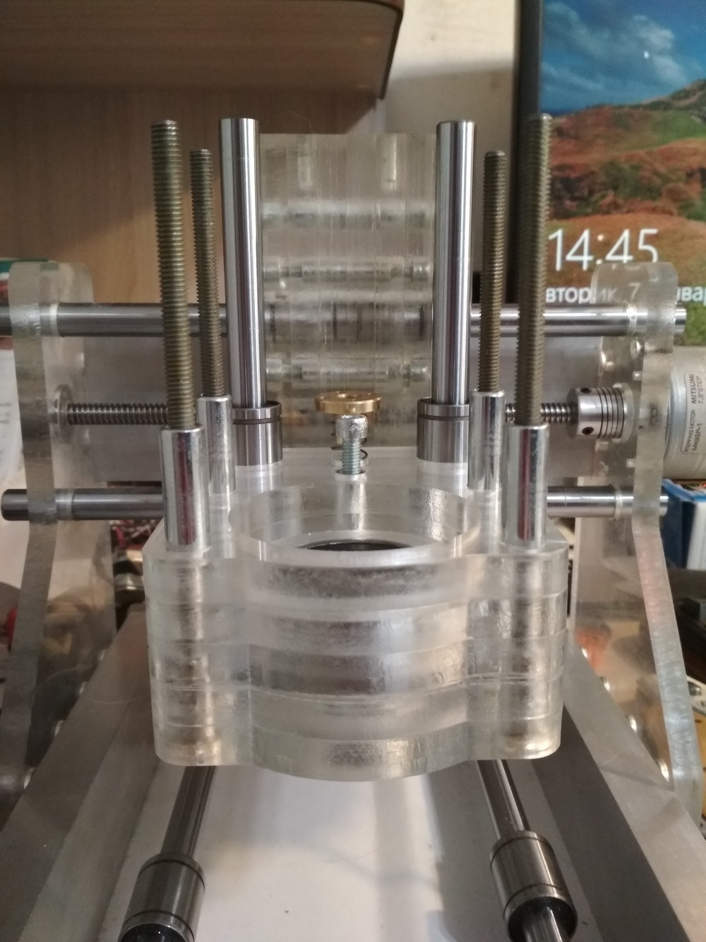

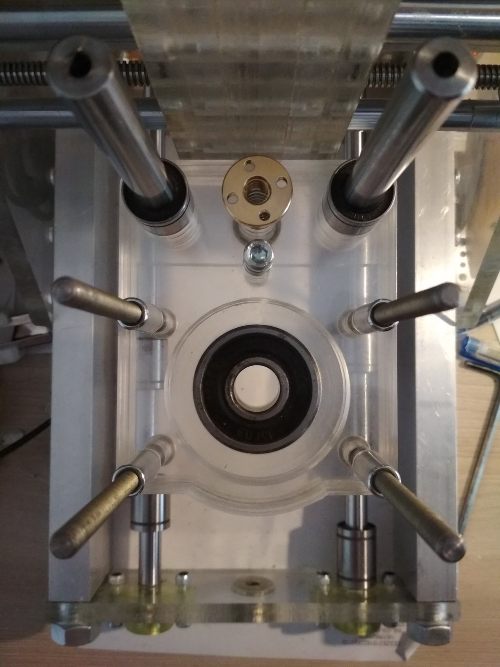

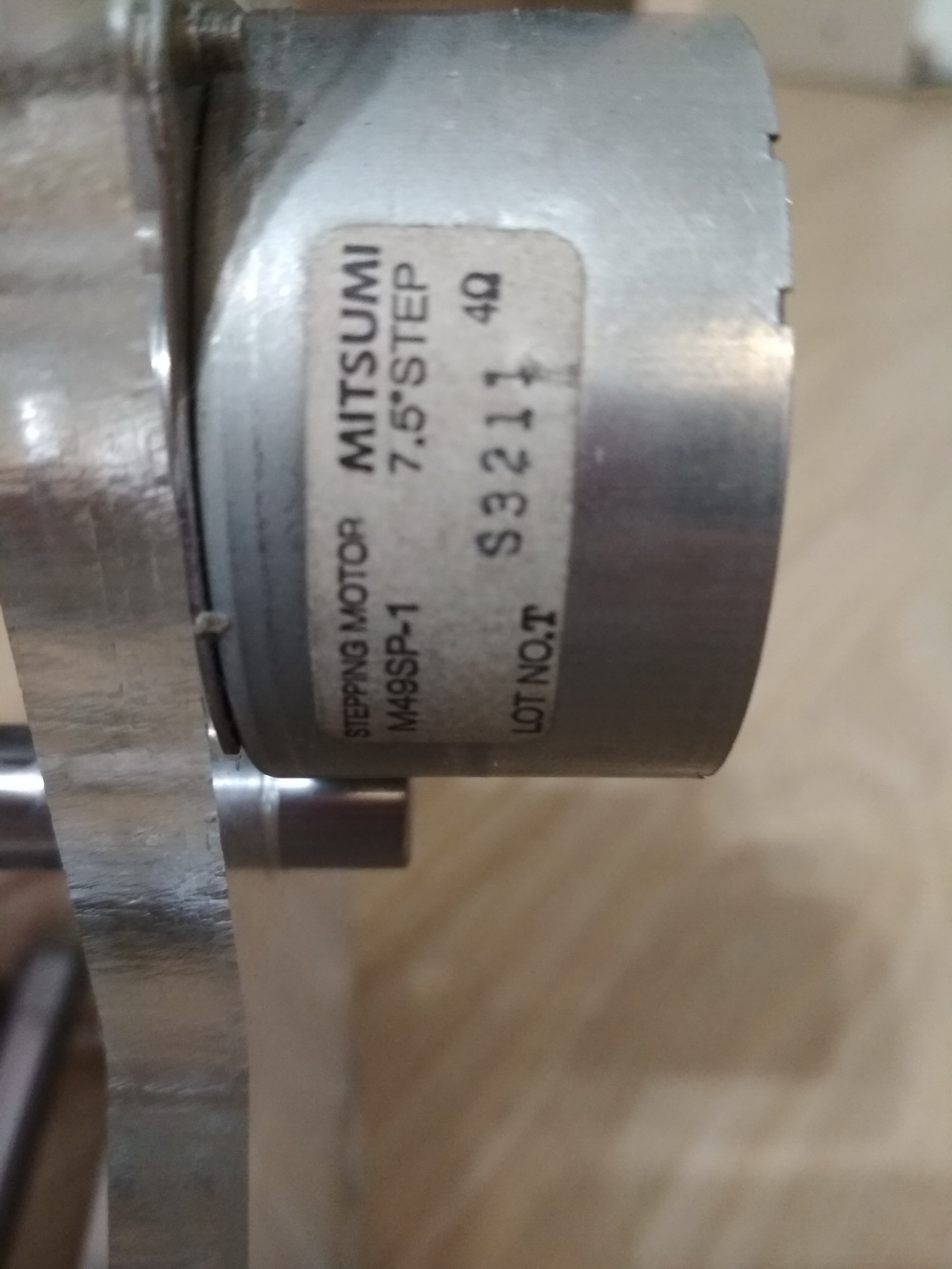

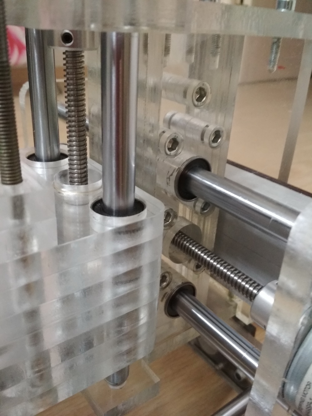

sparklord
Сообщения: 0
Зарегистрирован: 20 апр 2019, 07:04
Сообщение sparklord »
Курдль писал(а):

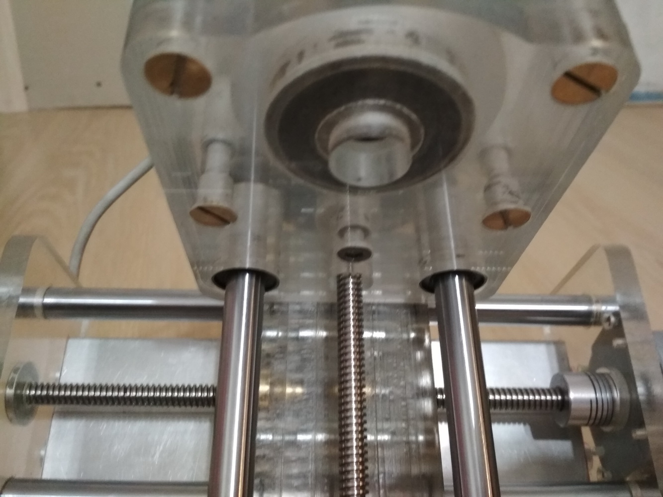

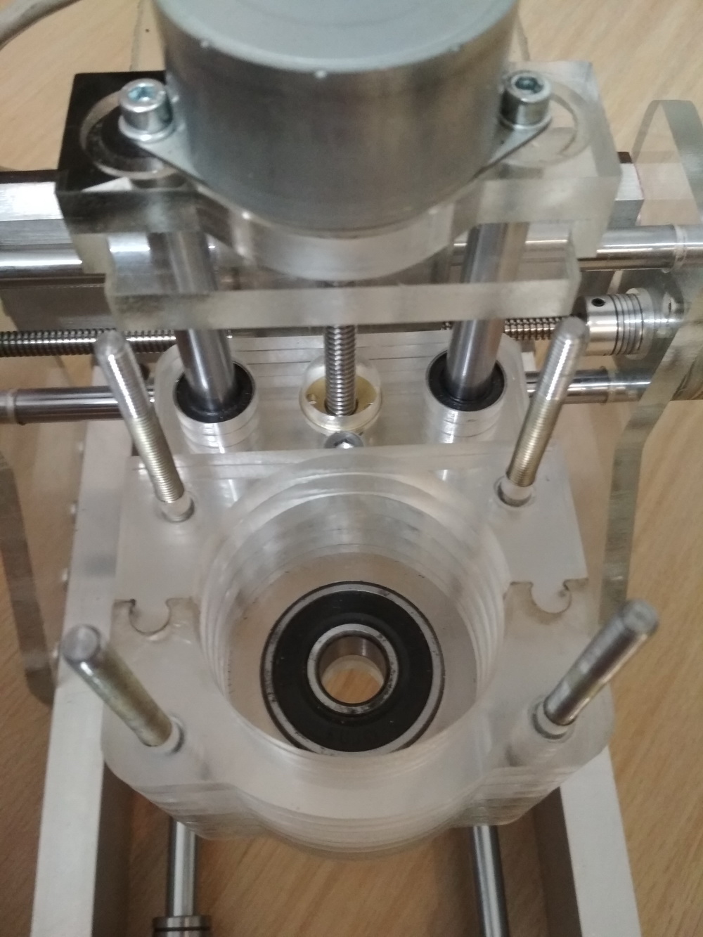

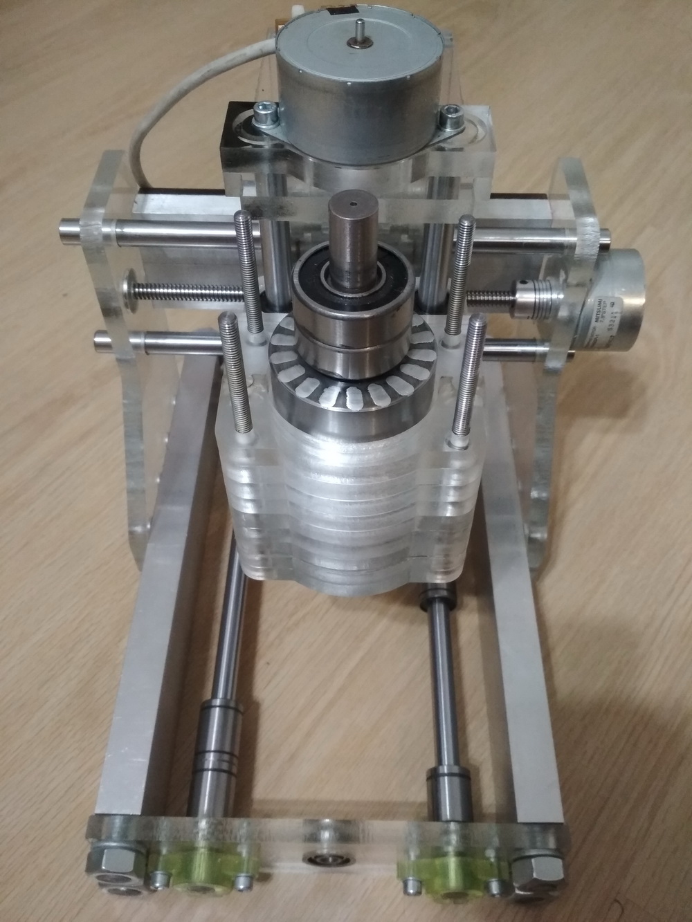

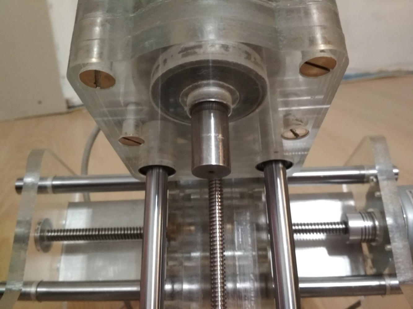

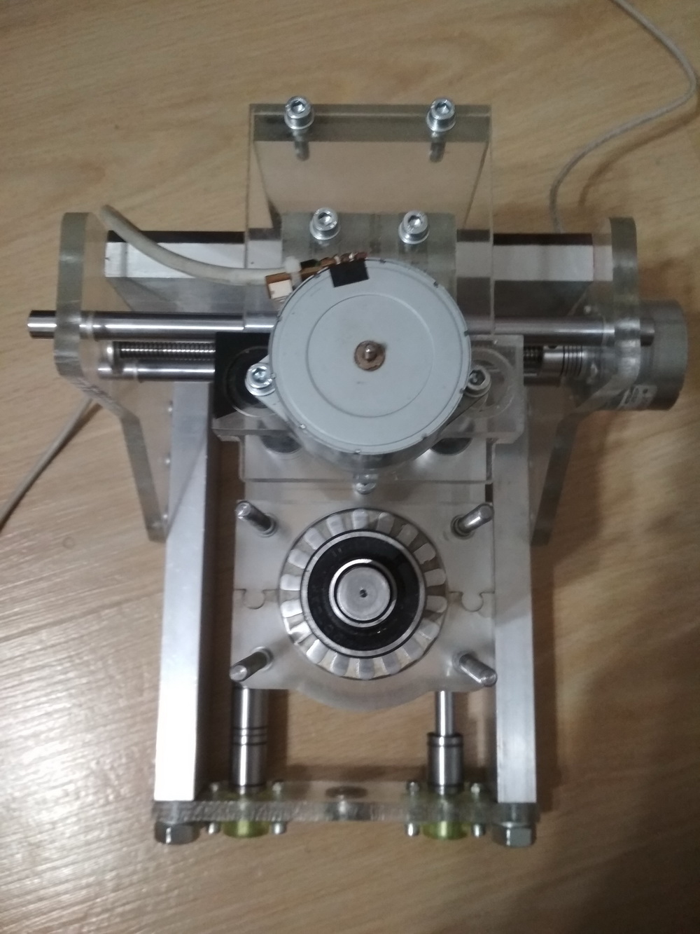

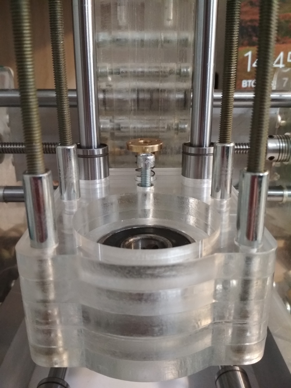

sparklord писал(а):Обещал выложить как будет продвигаться работа по созданию станка из акрила.
Привет! (я, к сожалению, выпал из обоймы на полгода из-за затянувшегося и вынимающего из меня все жилы кап. ремонта дома).

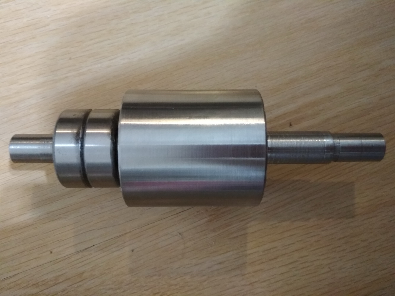

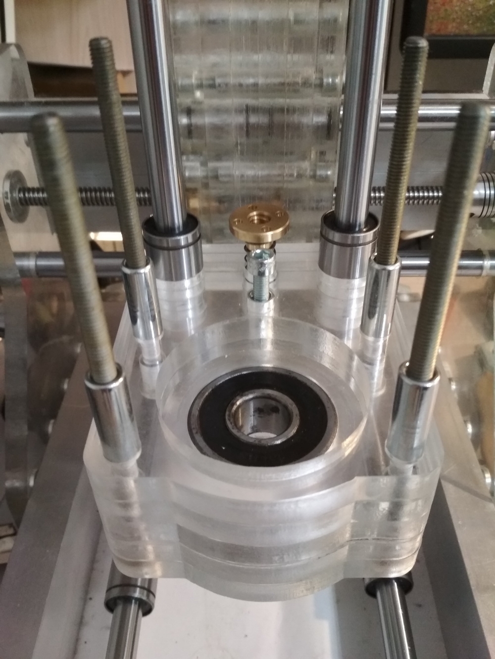

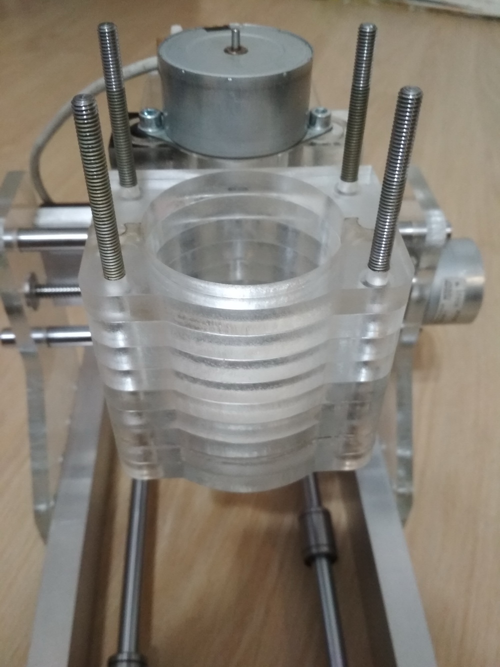

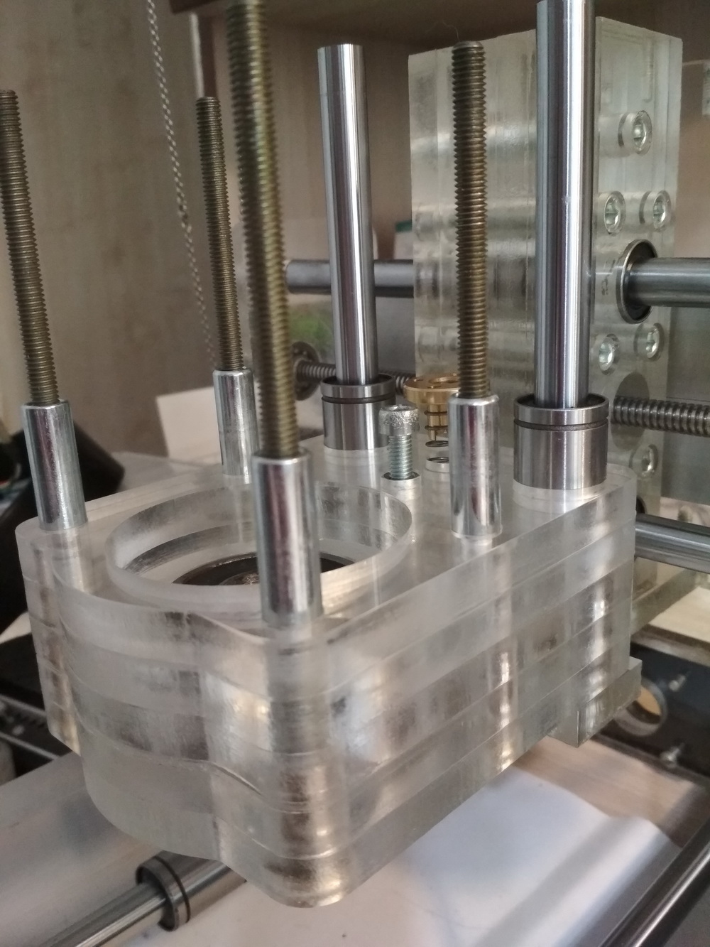

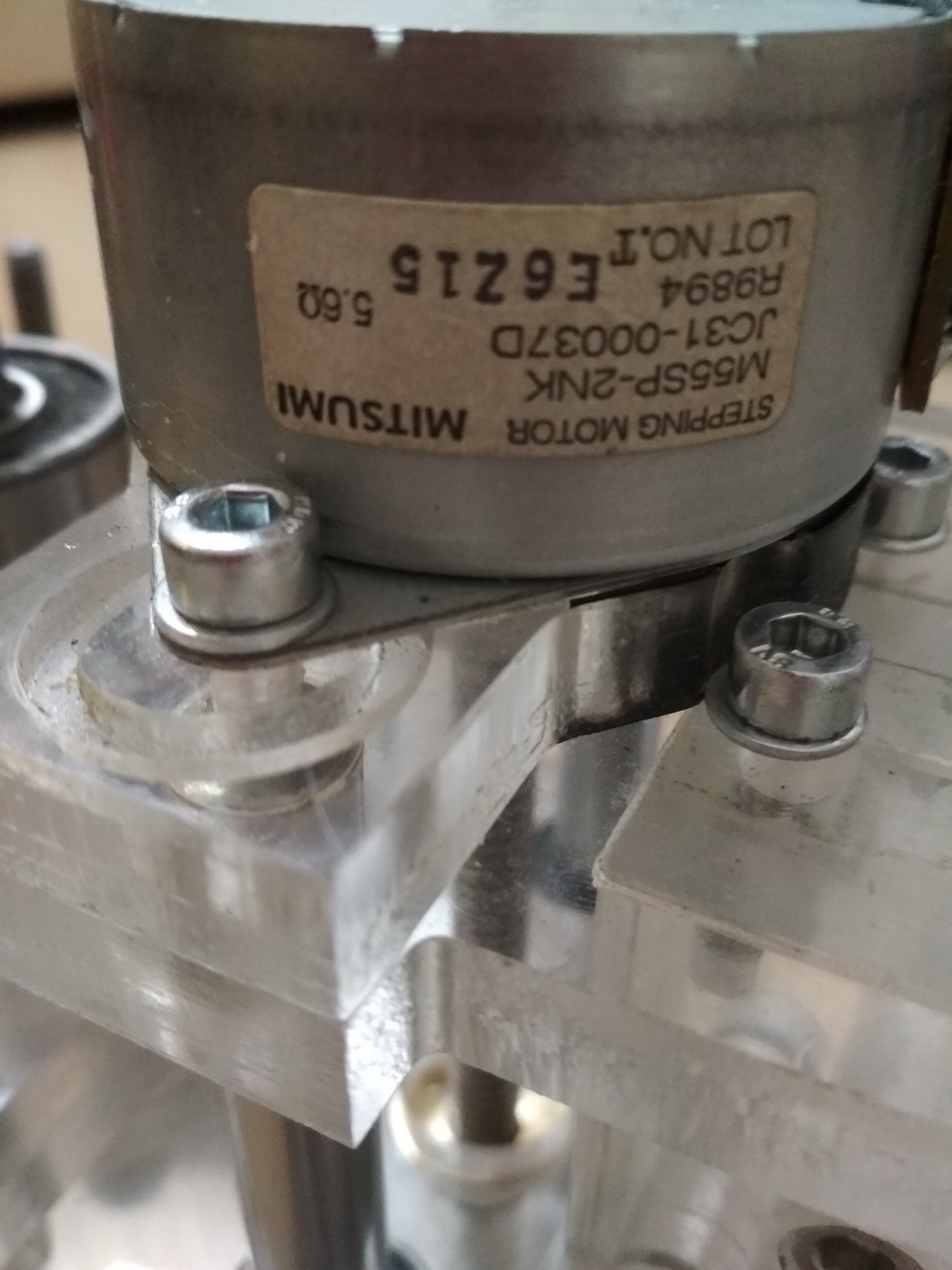

Поздравляю! Вы сделали станок :) Хоть некоторые решения спорны - но это мелочи.
Какова конструкция Z?
Что за ротор изображен на фото?
Что за ШД?
Добрый день. Болел и долгое время не было настроения браться за станок, но новогодние праздники пришлись кстати. Всех с наступившим 2020!
Итак, вес станка на данный момент составил 9.3 кг. Z, как я уже говорил, составная из акриловых пластин 10 мм - их комфортно вырезать на 3018, скреплены пластины импровизированными винтами корби. После сборки станка надеюсь заменить часть пластин на алюминий - получится некий композит, думаю, будет прочно. Ротор от двигателя советской стиралки, немного доработанный на токарном станке, будет приводится в движение через ременную передачу от 775 моторчика. На торце ротора думаю нарезать резьбу под гайку(M14 - 0.75) ER11 и высверлить конус под цанговый зажим фрез. Если не выйдет, сделаю посадочное под готовый ER11. Вес Z, после окончательной сборки, считаю, составит около 3 кг. ШД от принтеров, придется разбираться с настройками grbl. Спасибо всем за конструктивные идеи, эта тема очень помогает.
Начальный этап сборки Z (3310 просмотров) <a class='original' href='./download/file.php?id=174618&sid=1464feab4c86130cf6943b5153030079&mode=view' target=_blank>Загрузить оригинал (310.77 КБ)</a>
IMG_20200107_144230.jpg (3310 просмотров) <a class='original' href='./download/file.php?id=174619&sid=1464feab4c86130cf6943b5153030079&mode=view' target=_blank>Загрузить оригинал (311.57 КБ)</a>
IMG_20200107_144241.jpg (3310 просмотров) <a class='original' href='./download/file.php?id=174620&sid=1464feab4c86130cf6943b5153030079&mode=view' target=_blank>Загрузить оригинал (320.16 КБ)</a>
IMG_20200107_144249.jpg (3310 просмотров) <a class='original' href='./download/file.php?id=174621&sid=1464feab4c86130cf6943b5153030079&mode=view' target=_blank>Загрузить оригинал (299.66 КБ)</a>
IMG_20200107_144327.jpg (3310 просмотров) <a class='original' href='./download/file.php?id=174622&sid=1464feab4c86130cf6943b5153030079&mode=view' target=_blank>Загрузить оригинал (321.48 КБ)</a>
Вид сверху (3310 просмотров) <a class='original' href='./download/file.php?id=174623&sid=1464feab4c86130cf6943b5153030079&mode=view' target=_blank>Загрузить оригинал (285.25 КБ)</a>
Вид сверху
IMG_20200108_193649.jpg (3310 просмотров) <a class='original' href='./download/file.php?id=174624&sid=1464feab4c86130cf6943b5153030079&mode=view' target=_blank>Загрузить оригинал (307.92 КБ)</a>
ШД1 (3310 просмотров) <a class='original' href='./download/file.php?id=174625&sid=1464feab4c86130cf6943b5153030079&mode=view' target=_blank>Загрузить оригинал (234.7 КБ)</a>
ШД1
ШД2 (3310 просмотров) <a class='original' href='./download/file.php?id=174626&sid=1464feab4c86130cf6943b5153030079&mode=view' target=_blank>Загрузить оригинал (275.81 КБ)</a>
ШД2
IMG_20200108_193800.jpg (3310 просмотров) <a class='original' href='./download/file.php?id=174627&sid=1464feab4c86130cf6943b5153030079&mode=view' target=_blank>Загрузить оригинал (285.86 КБ)</a>
Сбоку Z (3310 просмотров) <a class='original' href='./download/file.php?id=174628&sid=1464feab4c86130cf6943b5153030079&mode=view' target=_blank>Загрузить оригинал (309.52 КБ)</a>
Сбоку Z
Z (3310 просмотров) <a class='original' href='./download/file.php?id=174629&sid=1464feab4c86130cf6943b5153030079&mode=view' target=_blank>Загрузить оригинал (270.29 КБ)</a>
Z
Вид снизу на Z (3310 просмотров) <a class='original' href='./download/file.php?id=174630&sid=1464feab4c86130cf6943b5153030079&mode=view' target=_blank>Загрузить оригинал (289.3 КБ)</a>
Вид снизу на Z
Вид снизу на Z (3310 просмотров) <a class='original' href='./download/file.php?id=174631&sid=1464feab4c86130cf6943b5153030079&mode=view' target=_blank>Загрузить оригинал (287.79 КБ)</a>
Вид снизу на Z
Ротор и подшипники (3310 просмотров) <a class='original' href='./download/file.php?id=174632&sid=1464feab4c86130cf6943b5153030079&mode=view' target=_blank>Загрузить оригинал (273.15 КБ)</a>
Ротор и подшипники
Cверху посадочный колодец Z (3310 просмотров) <a class='original' href='./download/file.php?id=174633&sid=1464feab4c86130cf6943b5153030079&mode=view' target=_blank>Загрузить оригинал (264.01 КБ)</a>

sparklord писал(а):ШД от принтеров, придется разбираться с настройками grbl.
А что там настраивать? Только вычислить число шагов на 1мм. Это делается простым измерением пробега после исполнения заданной пачки шагов.
Например, в программе заставить ось переместиться на 10000 шагов.
