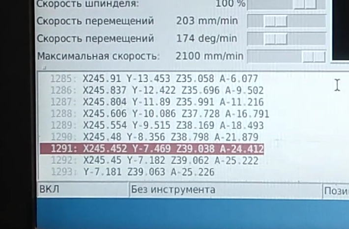

У меня нет пока никакой платы. Но посматриваю в сторону MK3. Подскажите как она работает с четырьмя координатами ОДНОВРЕМЕННО? Ни одного ролика на эту тему не нашел.
Раньше работал на Маче, потом на Linuxcnc, что у первого что у второго одна явно выраженная проблема - при вращении поворотной оси скорость как бы неравномерная, ось почти останавливается, а потом начинает вращение (запинается). Производительность падает раза в два-три... (На трех координатах, при подмене линейной оси на вращающуюся крутит отлично).
Или как этот недостаток победить в Linuxcnc?

Записал видео где все наглядно. Один оборот делается за 20 секунд. А я хочу в два раза быстрее. Или лучше в три. Коэффициент редукции 1:100
Там явно видно что поворотка почти останавливается! УП прилагается.
Есть еще неприятный момент который происходит за то мгновение что поворотка приостанавливается - фреза немного дымить начинает.

fleshget писал(а):Записал видео где все наглядно. Один оборот делается за 20 секунд. А я хочу в два раза быстрее. Или лучше в три. Коэффициент редукции 1:100
Во первых посмотрите в настройках что у Вас включено, точный останов или постоянная скорость.
Во вторых посмотрите как запрограммирована траектория может включена опция остановка в углах.
В третьих учтите что планировщик рассчитывает скорости так чтобы инструмент заканчивал движение по всем указанным координатам в кадре одновременно. Не забывайте что поворот оси на 1 градус заставляет фрезу проходить разный путь на диаметре 5мм и 50мм. Т.е. при скорости 1500мм\мин и ускорении 50мм\с ни в одном ни в другом случае ось не успеет разогнаться до требуемых 1500мм, даже при работе только одной поворотной оси не говоря уже о одновременной 4 осевой.
В четвёртых настройте в постпроцессоре вывод строк для поворотной оси через G93, G94, это решает проблему с падением скорости на малых диаметрах вращения.

fleshget писал(а):Там явно видно что поворотка почти останавливается! УП прилагается.
Хорошо видно, что в строках 1286..1292 перемещение повортки происходит по 1.5-3 градуса за 1 кадр, а вот в 1293 задано перемещение всего за 0.004 градуса за кадр, т.е. фактически перемещения нет.
Снимок экрана от 2019-12-22 18-56-43.png (3440 просмотров) <a class='original' href='./download/file.php?id=173800&mode=view' target=_blank>Загрузить оригинал (357.09 КБ)</a>
