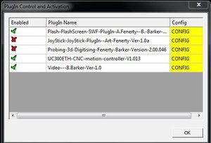

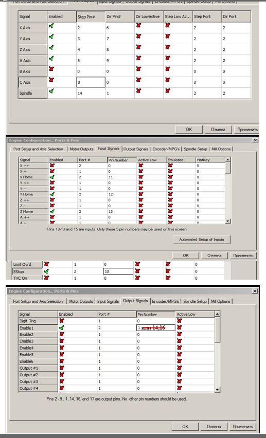

Господа, в продолжении моей темы.., есть у кого нибудь опыт по наладке контроллера UC300ETH-5lpt, все по инструкции сделал, прицепил к нему ко 2 порту свой LPT (раньше он на прямую подключался к компу), нажимаю RESET в мач и движки не реагируют, не подключаются, по экспериментировал с настройками в матч в ports pins - без результата, перекинул LPT на порт 1 контроллера UC300ETH-5lpt, после нажатия RESET в мач движки подключились но на мои манипуляции на клавиатуре не реагировали.
эл. схема теперь такая комп с мач - контроллера UC300ETH-5lpt - плата коммутации PLC6x-G2 - Драйвера DM2282.

NikolayUa24
Сообщения: 1299
Репутация: 256
Настоящее имя: Николай
Re: Прошу помощи.Пропуск шагов на самодельной поворотной 4 о
Сообщение NikolayUa24 »

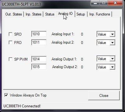

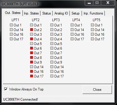

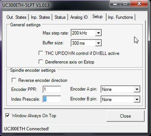

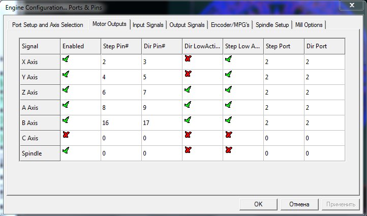

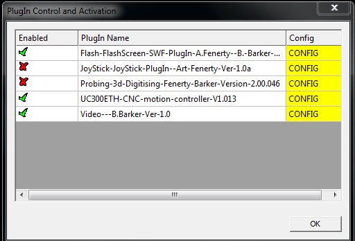

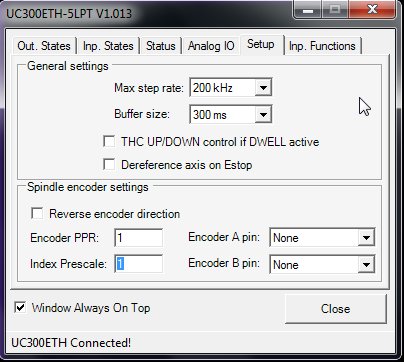

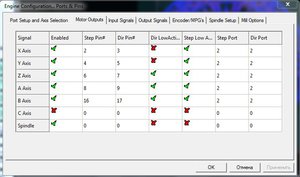

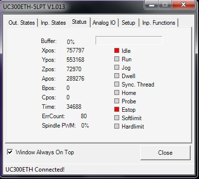

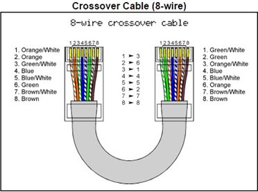

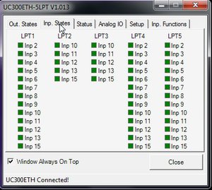

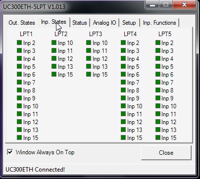

Если вы сетевой кабель используете перекрестный, а не прямой с магазина патч корд, настроили сеть, добавили в мач3 плагин. Контролер при первом подключении делает смену прошивки под мач.
В настройках мач Port&Pins, Step Port и Dir Port ставим 2 потому как используем второй порт. И смело переходим на винду 64бит.
А как там с пуриковской роз-вязкой я пас.
Может нужно на 32 битной версии удалить драйвер ЛПТ порта мач3.
Ативирусы,Файрвол (брандмауэр) могут блокировать сеть, и не будет подключения.
Контролер от 5 вольтовой зарядки от мобильного не подключался к сети ( у меня) ;)

Для прямого подключения комп-контролер нужен такой. (4707 просмотров) <a class='original' href='./download/file.php?id=176119&mode=view' target=_blank>Загрузить оригинал (22.33 КБ)</a>

подключил все таки контроллер UC300ETH-5LPT, станок поработал без пропусков! косяки обнаружил в том что использовал для прямого подключения комп - контроллер не перекрестный интернет провод и накосячил с пинами в окошке настройки мач Port&Pin, да и #2 порт там же не везде проставил.
Всем спасибо за помощь!
