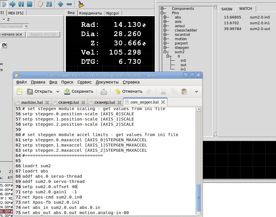

сейчас проверил у себя sum2 -все работает
проверь нет ли кириллицы в строкес sum

Я думаю в строке setp sum2.0.offset 40 все нормально так как в выхадных данный есть в третьей колонке цифра 40
только к ней не прибавляются данные энкодера ,я HAL ошибочный прислал сейчас поменял, не знаю что писать в строке
net in sum2.0.in0
А halshow не знкаю что такое

gendos писал(а):А halshow не знкаю что такое
это главный инструмент халстроителя :)
в емс : станок-показать установки хал
а там смотри Pins - в основном все там

ну так вроде бы тебе y-pos-fb нужен??
раньше ты его выводил?
задача к нему 40 прибавить
если да - то
net y-pos-fb sum2.0.in0
