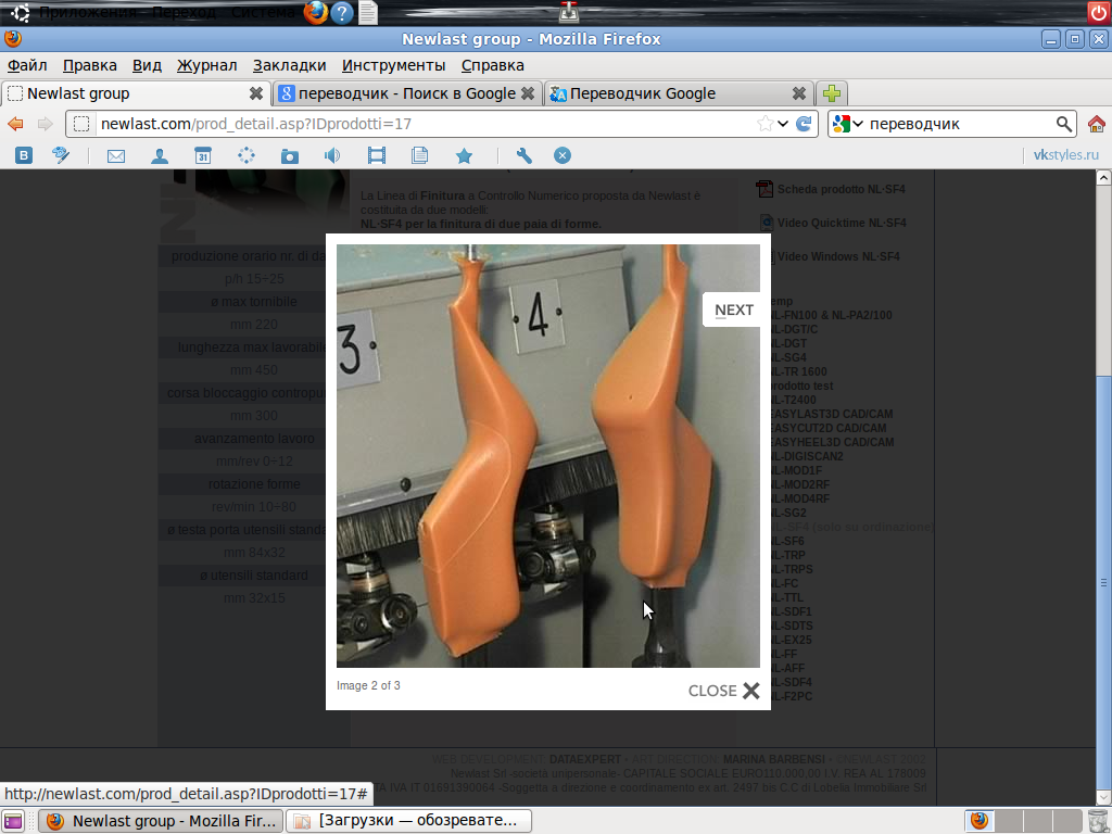

Что делают с отсканированной моделью? Есть фото фрезы?gendos писал(а):Колодки обычно вырезают фрезой которая в точности повторяет размеры сканирующего ролика...

Re: Контактный сканер с помощью EMC2
По отсканированной модели градируют на все размеры,могут редактировать и делают G код для станка чтоб вырезать из болванки колодки для обувщиков.2cme писал(а):Что делают с отсканированной моделью? Есть фото фрезы?gendos писал(а):Колодки обычно вырезают фрезой которая в точности повторяет размеры сканирующего ролика...
Вот фото ,правда мелковато ,может получится расмотреть.

Это хорошо. Может тогда отступ вообще не делать?gendos писал(а):Колодки обычно вырезают фрезой которая в точности повторяет размеры сканирующего ролика, поэтому у колодки не может на поверхности быть вогнутостей меньше радиуса сканирующего ролика,поэтому ролик в худшем случае,
все равно будет касаться всей своей поверхностью.Но все это мои рассуждения могут быть ошибочны.
Когда сделаю точный скан можно будет поэкспериментировать.
А как редактируются колодки? Тупо масштабируются по размеру, или что-то хитрее?
