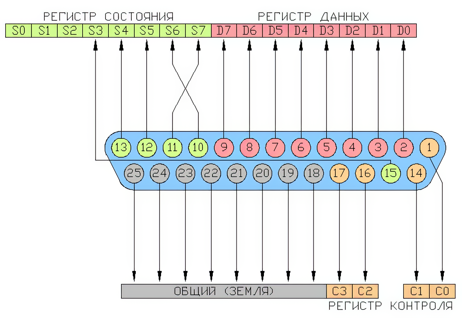

Михаил. А почему ты выбрал именно такую распиновка разъема LPT? С чем связан выбор?
Сообщения: 11731
Re: StepMaster ver 2.5
Bender писал(а):Михаил. А почему ты выбрал именно такую распиновка разъема LPT? С чем связан выбор?
Собственно, это одна из популярных распиновок для ЧПУ LPT плат.
Если посмотреть на родное назначение пинов LPT, то, наверное, основная часть вопросов отпадет.

Очень сложные вопросы задаешь ))) Я не знаю на них ответов. Чтобы ответить - нужно попробовать. А такая возможность бывает не часто.
У меня на всех пинах подтяжка к +5 В. И при отключенном LPT кабеле на аналоговом выходе 0 В. Если 14 замкнуть на GND — на выходе получается 10 В.
У LPT, вроде бы 1, 14, 16 и 17 пины работают с аппаратной инверсией. Но в случае с mach3 это учитывается на программном уровне, и пользователь при настройке пинов об этом не знает.
