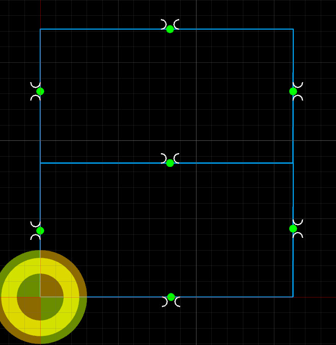

Наверно только у меня такая фигня. Поменял версию 7.8.1 на 7.8.2 и при открытии гербер файла плата уходит вверх
G2G_1.PNG (2900 просмотров) <a class='original' href='./download/file.php?id=172757&mode=view' target=_blank>Загрузить оригинал (73.1 КБ)</a>
. А при нажатии кнопок "Выбрать все" и "Увеличить выбранное" плата остается там же, но только увеличенная
G2G_2.PNG (2900 просмотров) <a class='original' href='./download/file.php?id=172758&mode=view' target=_blank>Загрузить оригинал (90.95 КБ)</a>
Возвращаю екзешник 7.8.1, то все работает нормально. Но хотелось бы, что бы рисунок гербер файла позиционировался посередине рабочего экрана, если это возможно. Кстати и на ноутбуке, который связан со станком, тоже самое.

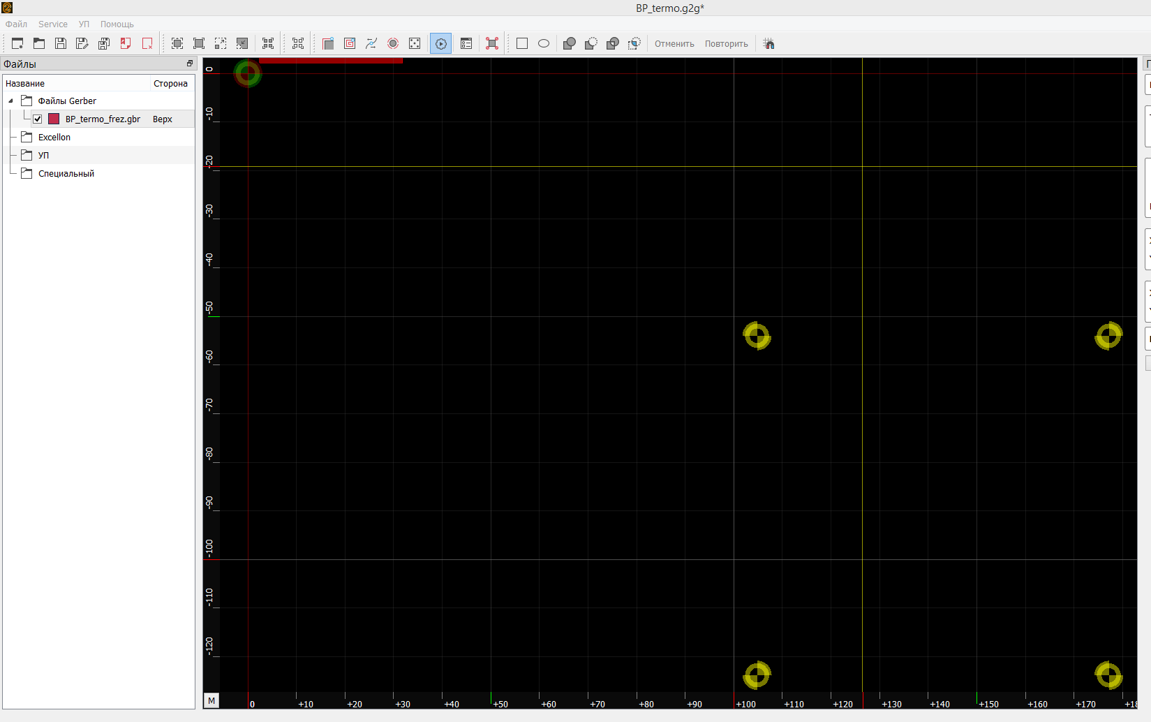

Интересный прикол. Версия программы 0.7.8.2

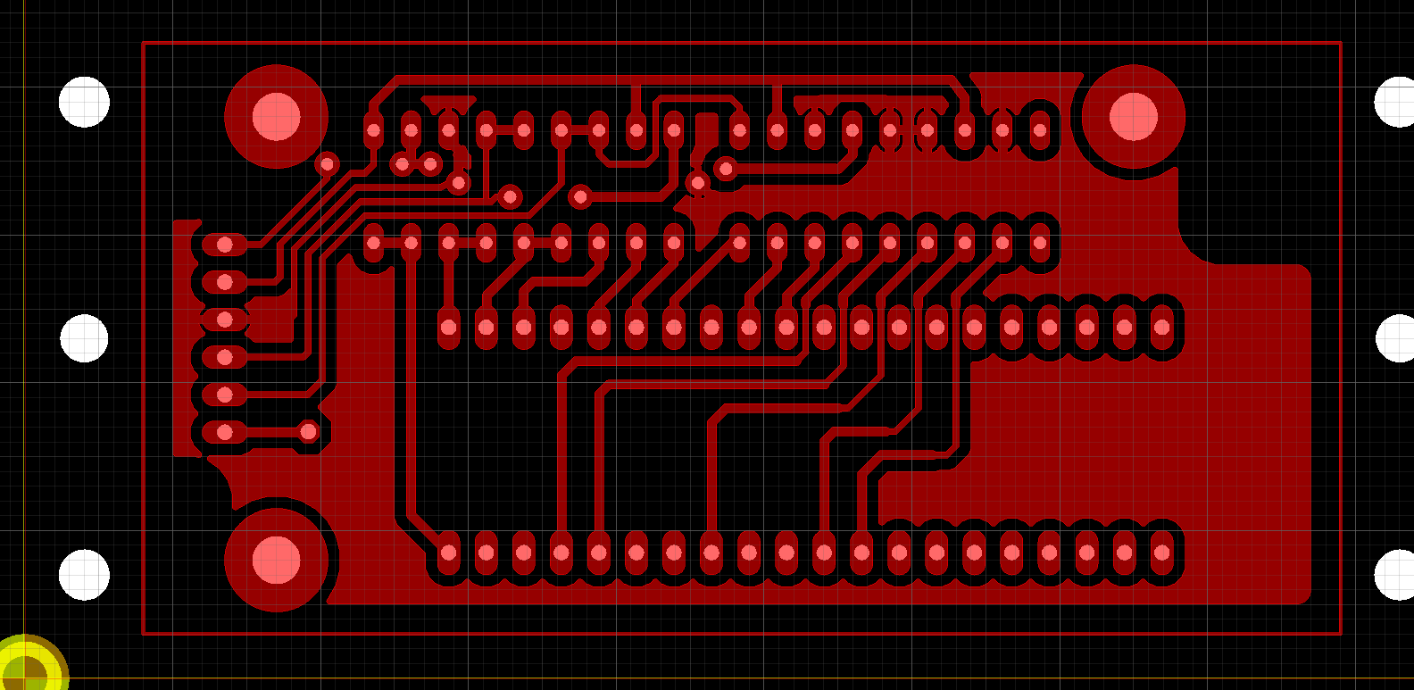

Гербер при импорте почему то ставиться с нарушением относительно нулевой точки координат на 1 мм.

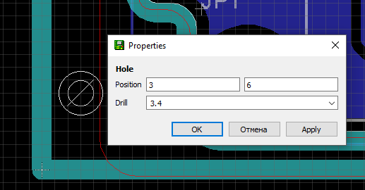

Итак в программе где делалась плата координаты отверстия для сверления 3 мм и 6 мм
Точка привязки нуля слева внизу.
Делаем импорт гербера и файла сверловки
1.png (2840 просмотров) <a class='original' href='./download/file.php?id=172779&mode=view' target=_blank>Загрузить оригинал (61.47 КБ)</a>

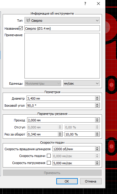

Настраиваем и выгружаем сверла
2.png (2840 просмотров) <a class='original' href='./download/file.php?id=172780&mode=view' target=_blank>Загрузить оригинал (24.79 КБ)</a>
Выгружаем файлы сверловки, открываем и видим что координаты отверстия ушли по X и Y на 1 мм (гербер импортируется со смещением по X и Y) стали 4 мм и 7 мм а так же глубина сверления не 2-а мм а уже 3,7 мм.
Интересно почему получается что гербер ставиться со смещением в 1 мм по осям X и Y и откуда то добавляется лишние 1,7 мм на сверление.
Может что не так делаю?

sailanser писал(а):Интересно почему получается что гербер ставиться со смещением в 1 мм по осям X и Y и откуда то добавляется лишние 1,7 мм на сверление.
Почему у вас у сверла угол 90 град, поставили бы 1, глубина может на пару метров вышла бы - тригонометрия (ответ √x).
sailanser писал(а):Гербер при импорте почему то ставиться с нарушением относительно нулевой точки координат на 1 мм.
А может вы гербер со смещением выгрузили. Я не Ванга, Содержимое гербера не могу увидеть на расстоянии.

Получается произвольный угол не поставить, поставил угол как рекомендуют для алюминия 140 гр. Глубина поменялась на 2,6 мм.
Хотя в принципе для такого простого сверления неужели так угол влияет, обычно просто ставят чуть больше чем надо к примеру для ПП стандартной толщины в 1,5-1,6 мм поставить 2 мм и так как стеклотекстолит обычно кривой идет то так гарантированно просверлит насквозь.

sailanser писал(а):Хотя в принципе для такого простого сверления неужели так угол влияет
Так никогда не поздно (не трудно) самому нарисовать сверло в разрезе и посчитать, сколько получится лишней длины при разных углах заточки фрез..
sailanser писал(а): обычно просто ставят чуть больше чем надо к примеру для ПП стандартной толщины в 1,5-1,6 мм поставить 2 мм
Если хотите делать "как обычно", то ставьте угол заточки сверла 180 градусов и глубина (длина сверла) реза не будет "меняться". И в этом случае работайте, как привыкли "на глазок"...

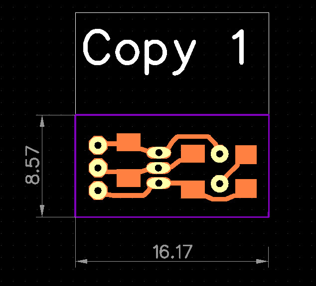

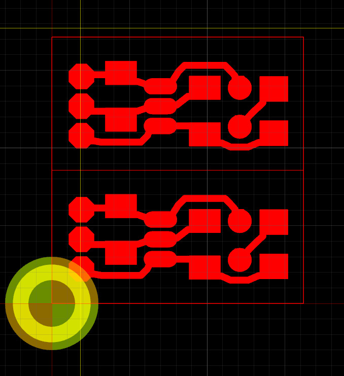

Делаю платку в Diptrace, панелизирую ее, выражаясь сленгом программы.
дип.jpg (2350 просмотров) <a class='original' href='./download/file.php?id=173312&mode=view' target=_blank>Загрузить оригинал (60.73 КБ)</a>

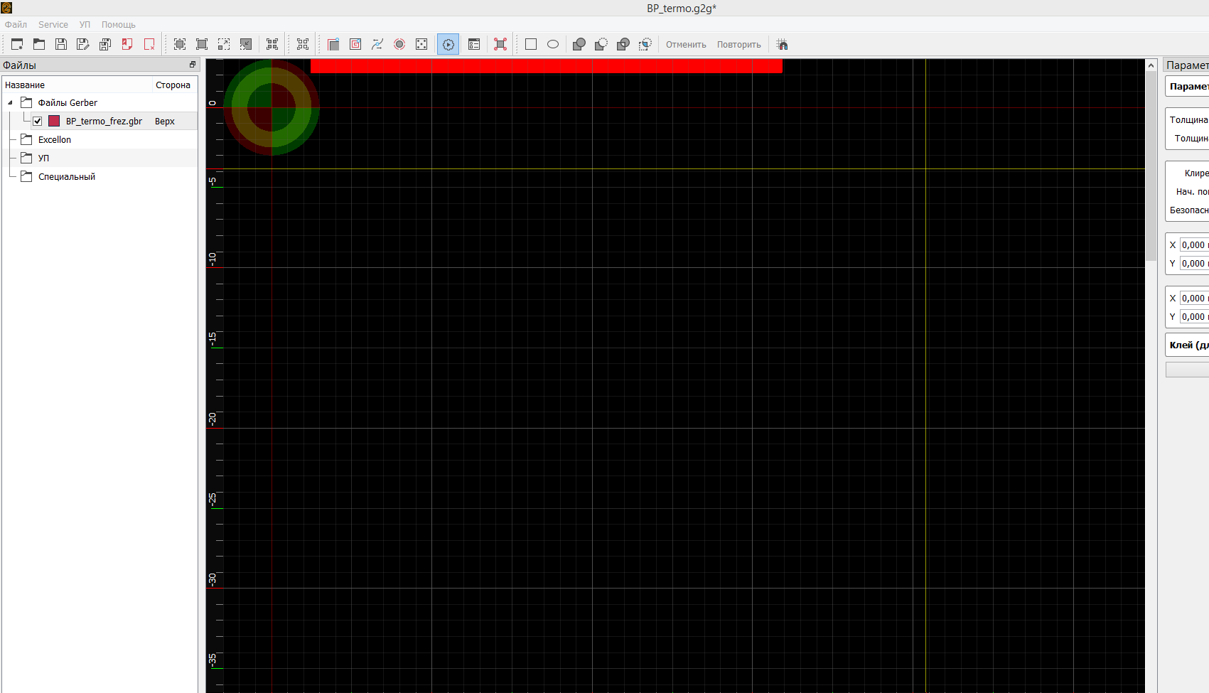

Выгружаю G-код, загружаю его в G2G, создаю УП. Все нормально вроде.
г2г.jpg (2350 просмотров) <a class='original' href='./download/file.php?id=173314&mode=view' target=_blank>Загрузить оригинал (99.28 КБ)</a>
г2г платка.jpg (2350 просмотров) <a class='original' href='./download/file.php?id=173313&mode=view' target=_blank>Загрузить оригинал (98.58 КБ)</a>

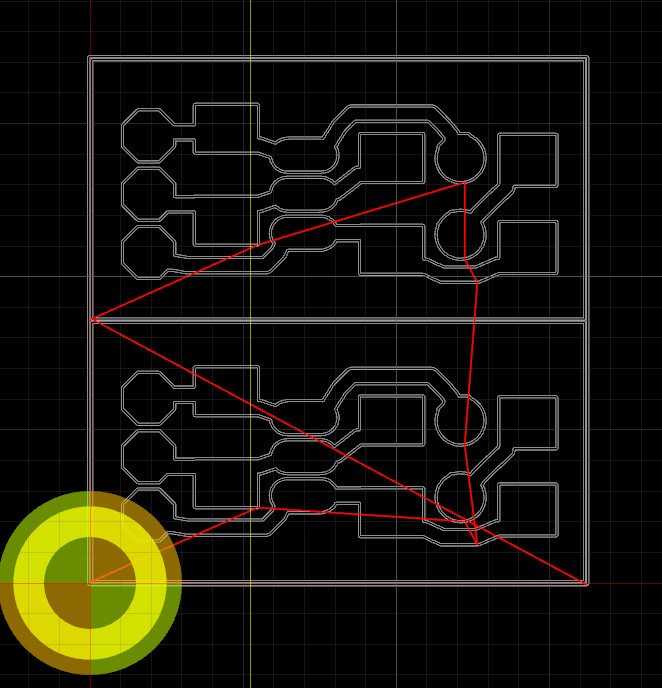

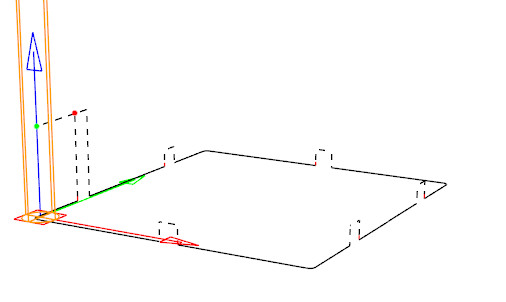

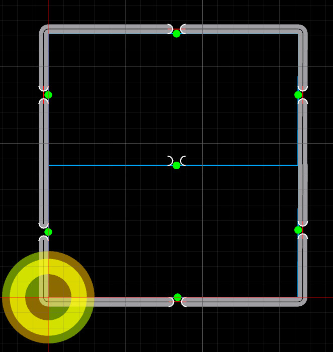

Дальше убираю медь, сверлю... Доходит очередь до обрезки.
По сырым векторам расставляю мосты.
мосты.jpg (2350 просмотров) <a class='original' href='./download/file.php?id=173319&mode=view' target=_blank>Загрузить оригинал (60.8 КБ)</a>
Жму "создать" и получаю результат...
создать.jpg (2350 просмотров) <a class='original' href='./download/file.php?id=173320&mode=view' target=_blank>Загрузить оригинал (68.74 КБ)</a>
кандле.jpg (2350 просмотров) <a class='original' href='./download/file.php?id=173318&mode=view' target=_blank>Загрузить оригинал (18.34 КБ)</a>
Как это победить?
Заранее спасибо за ответы.
cubot
Сообщения: 18
Зарегистрирован: 19 окт 2019, 09:46
Re: Grber2GCode (фрезеровка печатных плат на ЧПУ)
Сообщение cubot »
Мне кажется дело в том что платы вплотную. И между ними по логике нужно фрезу вести прямо по вектору, но наружные границы обрезать снаружи. Надо это как-то решать.. Я бы обрезку разнес на две обработки - сначала разрезать платы по вектору, можно и без мостика на этой линии, а потом уже наружную обрезку снаружи. Но в этом случае каждая плата будет на 1/2 диаметра фрезы меньше..
Или панелизацию переделать так чтобы между отдельными платами был один диаметр фрезы.
