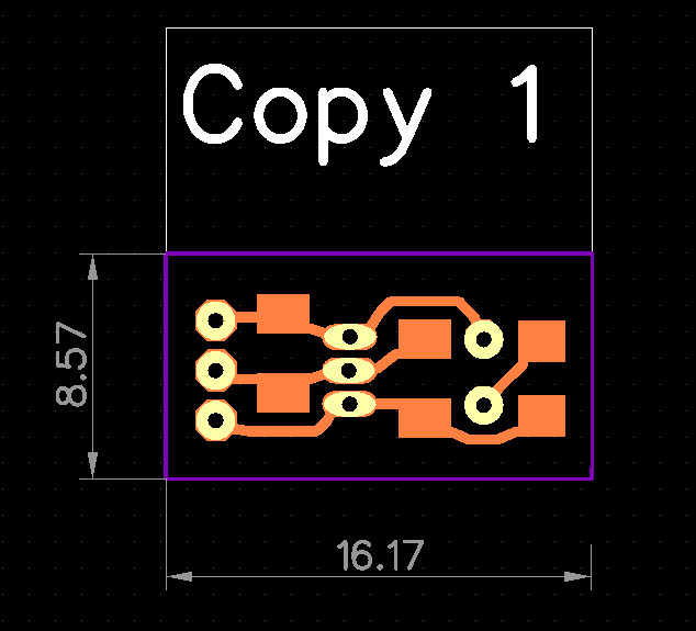

Dialog
Сообщения: 5
Зарегистрирован: 15 дек 2019, 06:26
Re: Grber2GCode (фрезеровка печатных плат на ЧПУ)
Сообщение Dialog »
Здравствуйте!
Спасибо за программу!!!
Перечитал тему, но не нашел ответа на вопрос.
Проблема в следующем.
Делаю платку в Diptrace, панелизирую ее, выражаясь сленгом программы.
дип.jpg (2587 просмотров) <a class='original' href='./download/file.php?id=173312&mode=view' target=_blank>Загрузить оригинал (60.73 КБ)</a>
Выгружаю G-код, загружаю его в G2G, создаю УП. Все нормально вроде.
г2г.jpg (2587 просмотров) <a class='original' href='./download/file.php?id=173314&mode=view' target=_blank>Загрузить оригинал (99.28 КБ)</a>
г2г платка.jpg (2587 просмотров) <a class='original' href='./download/file.php?id=173313&mode=view' target=_blank>Загрузить оригинал (98.58 КБ)</a>
Дальше убираю медь, сверлю... Доходит очередь до обрезки.
По сырым векторам расставляю мосты.
мосты.jpg (2587 просмотров) <a class='original' href='./download/file.php?id=173319&mode=view' target=_blank>Загрузить оригинал (60.8 КБ)</a>
Жму "создать" и получаю результат...
создать.jpg (2587 просмотров) <a class='original' href='./download/file.php?id=173320&mode=view' target=_blank>Загрузить оригинал (68.74 КБ)</a>
кандле.jpg (2587 просмотров) <a class='original' href='./download/file.php?id=173318&mode=view' target=_blank>Загрузить оригинал (18.34 КБ)</a>
Как это победить?
Заранее спасибо за ответы.
cubot
Сообщения: 18
Зарегистрирован: 19 окт 2019, 09:46
Сообщение cubot »
Мне кажется дело в том что платы вплотную. И между ними по логике нужно фрезу вести прямо по вектору, но наружные границы обрезать снаружи. Надо это как-то решать.. Я бы обрезку разнес на две обработки - сначала разрезать платы по вектору, можно и без мостика на этой линии, а потом уже наружную обрезку снаружи. Но в этом случае каждая плата будет на 1/2 диаметра фрезы меньше..
Или панелизацию переделать так чтобы между отдельными платами был один диаметр фрезы.
