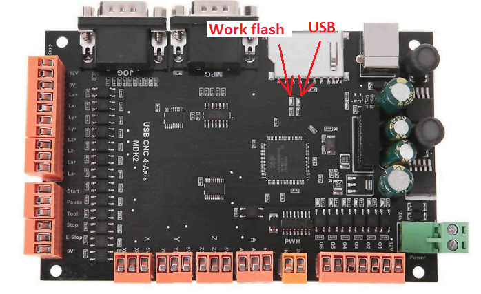

Получил сегодня очередной MDK2. Все как и обычно: поцарапанный диск (читаемый), две LM на 5+5 вольт (вместо 12+5), в ручную паянные кварц и кондеры :freak: . Работает (от 12В). С китайцем "не бодался", им не объяснить, они и так не понимают что продают. Проще взять паяльник в руки.

fugi1 писал(а):зависает, но не совсем, пишет станок работает, на стоп с клавиатуры не реагирует, но с клавиатуры перемещается. Помогает ресет через Планет. Значит проблема не в юсб
Отваливание усб от контроллера сразу можно определить по светодиоду справа: горит-связь есть, потух-усб значить отвалился.
MDK2.png (2825 просмотров) <a class='original' href='./download/file.php?id=172701&mode=view' target=_blank>Загрузить оригинал (266.58 КБ)</a>

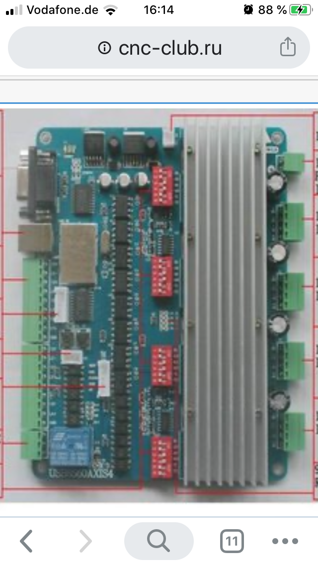

Сделал станок ЧПУ на китайской плате мк1
Прогаму с помощью добрых людей на форуме перезагрузил.
На первое время поставил ручной фрезер и включал
в ручную подключал и концевыки всё работало
Потом лазил в настройки сюда туда-сюда
Концевыки при этом снял. И станок переделал
Купил новый шпиндель с частотником решыл
Сделать как надо начал подключать концевыки
И тут и проблема концевыки не работают
Думал на шпиндель выходит от 0 до 12 вольт а там 0.
И на концевыки выдаёт только 0.2-0.3 вольт
Подскажите плата накрылась
Или я штото натыкал,
Когда включён шпиндель слышно сщелчок.
И выводы на 5 вольт работают.
Спасибо заранее.
IMG_8852.PNG (2736 просмотров) <a class='original' href='./download/file.php?id=172834&mode=view' target=_blank>Загрузить оригинал (1.05 МБ)</a>

на фото два стабилизатора. смотри маркировку, возможно проблема в 12-ти вольтовом или после него.
