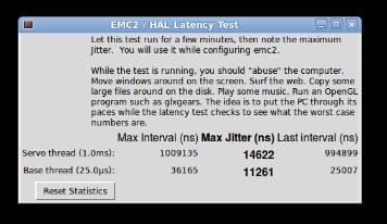

Всем привет,подскажите пожалуйста по чему при подключении как на первом рис.1 у меня ни чего не заработало? Движки стоят в удержании,на драйверах горит зеленая лампочка но программа LinuxCNC не крутит движки ((.. Скорее всего я накосячил в настройках,подскажите что не так сделал рис.2,3,4,5,6,7. вот Latency test в начале загрузки компа рис.7 и в момент загрузки, максимальной которую я смог сделать рис.9 Так как интернет не подключен (по причине того что провайдер не знает как а я попробовав не подключил пока) видео не показывает нужен инет а его нет( ну вообщем на сколько смог я нагрузил его.. Скорее всего есть еще не один косяк с моей стороны. Вот вариант с заземлением не совсем понятен мне,какое оно должно быть рис.10 или может быть проблема в компьютерном БП купить нормальный БП? рис.11

murdered, ну и каша в вопросе.
Почему не заработало, как на первом рисунке - не понятно, т.к. на первом рисунке все заработало.
Latency test пока не трогай, он ни при чем, он говорит лишь о равномерности работы LPT.
Провайдер, который не знает, как подключить интернет в подключении драйверов точно помочь не сможет.
Видео... не понял, зачем нужно, для Latency test, видимо. Драйверы должны работать и без видео.
Заземление не поможет запустить драйверы. Особенно, как на твоих схемах. UAVpilot, вот, здесь - реально смертельно опасно.
Компьютерный блок питания... он включается? вентилятор вращается? Если нет - то и 5В там тоже нет. На фото я вижу ATX блок питания, управляющий вход которого никуда не подключен.
А вообще, настройки пинов, вроде бы соответствуют тому, что на фото.
