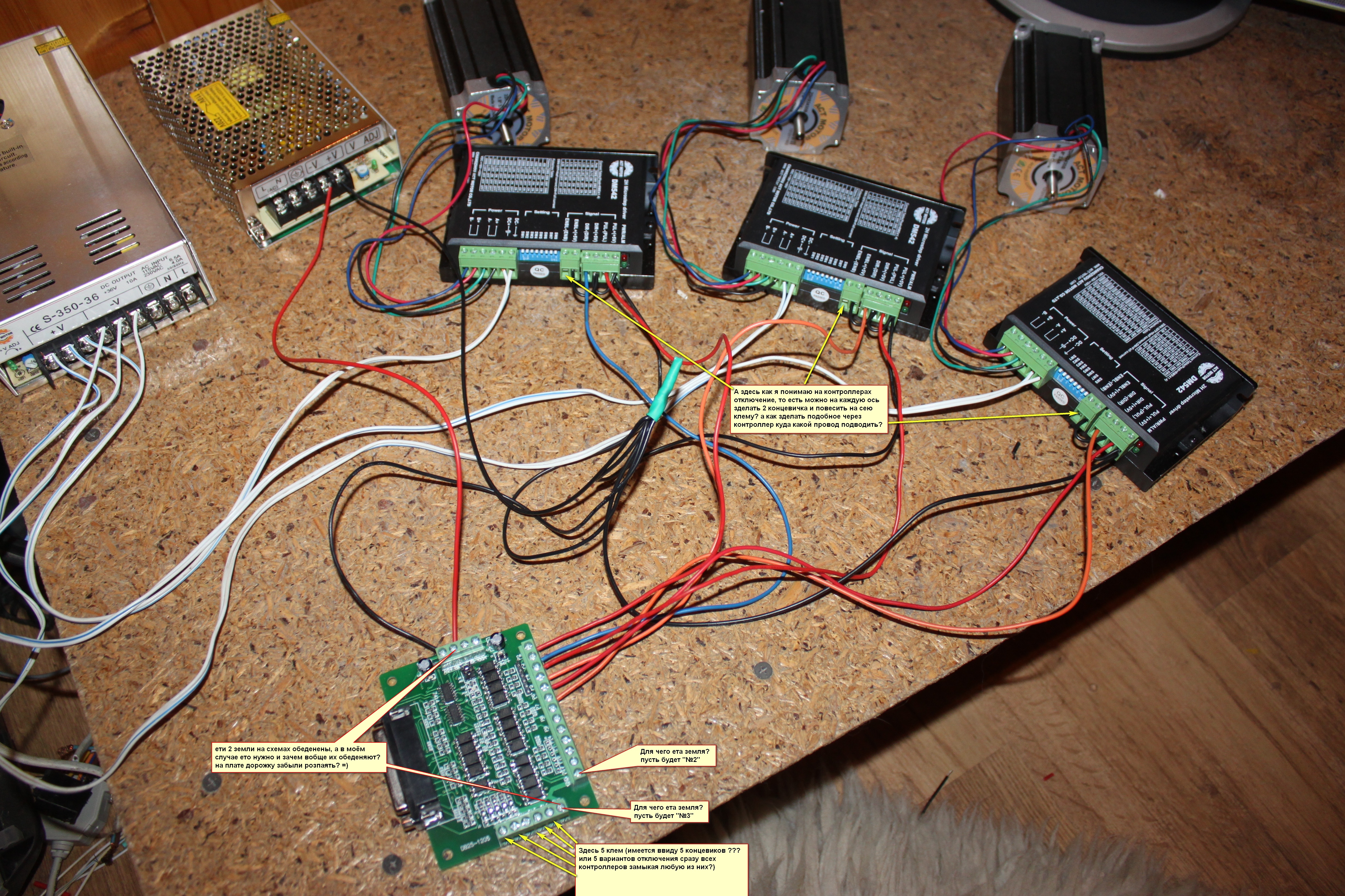

Помогите пожалуста, я новичок купил набор и щас почти всё подключил но есть пару вопросов.
Готовой схемы нету, а по фрагментам из разных источников почти вехал но вот что делать с концевиками так и не понял как их правильно подключить...
Еще вопрос какая разница соединять +5 или -5 есть 2 варианта, я собрал на +5 ...
в приложеной фотке есть стрелочки и вопросы, посмотрие кто сможет помочь
:thinking:
правильно ли собрана схема? (3831 просмотр) <a class='original' href='./download/file.php?id=11238&mode=view' target=_blank>Загрузить оригинал (6.76 МБ)</a>
Сообщения: 21923
Re: Подключение драйверов к контроллеру
Enable служит для включения/выключения оконечного усилителя драйвера, а не для подключения концевиков.
Земли разные специально - это плата гальванической развязки, потому и земли должны быть гальванически развязаны (разные). У ваших драйверов есть собственная гальваническая развязка, поэтому данная плата тут не имеет смысла, разве что в качестве переходника с DB25 на клемник.

UAVpilot писал(а):Enable служит для включения/выключения оконечного усилителя драйвера,
если можно детальней обясните пожалуста, я понял как включения/выключения ШД или не верно понял? а куда их на контроллере подключать?
UAVpilot писал(а):Земли разные специально - это плата гальванической развязки, потому и земли должны быть гальванически развязаны (разные).
А на схемах Изображение землю условно №1 и №3 обеденяют для концевиков как я понимаю...?
UAVpilot писал(а):У ваших драйверов есть собственная гальваническая развязка, поэтому данная плата тут не имеет смысла, разве что в качестве переходника с DB25 на клемник
Вот в качестве переходника и хочу юзать, шла в комплекте выкидывать жалко :) , помогите скомутировать пожалуста, где концевики цепляются?
Сообщения: 21923
CNC-JOY писал(а):если можно детальней обясните пожалуста, я понял как включения/выключения ШД или не верно понял? а куда их на контроллере подключать?
Ну да. Практически все драйверы устроены так, что при отсутствии импульсов STEP они становятся на удержание и двигатели потребляют ток, греются и мешают крутить оси руками. Чтобы избежать этого и делают этот вход. Обычно все входы Enable цепляются на один пин порта, который активен (при соотв. настройке) только, когда станок включен.
CNC-JOY писал(а):А на схемах Изображение землю условно №1 и №3 обеденяют для концевиков как я понимаю...?
На этой схеме не используют опторазвязку, поэтому и объединяют земли. Делайте так-же, только не соединяйте её с металлическими частями станка.

Когда я обеденил все ENBL в кучу и кинул на клему №8 то на 2х драйверах загорались красные лампочки, потом я разбил их каждый на отдельный пин и та же история... 3й раз уже кинул кадый провод в клемник где по схеме подключают концевики на контроллере и тада всё норм работает...
Двигатели крутятся :attention: :)
Но я так и не понял как "правильно" подключать, или мой вариант тоже правильный?
вот номера клем (3794 просмотра) <a class='original' href='./download/file.php?id=11292&mode=view' target=_blank>Загрузить оригинал (7.83 МБ)</a>
вот номера клем
Из всех пинов лиш так у драйверов не загорались красные лампочки =) (3794 просмотра) <a class='original' href='./download/file.php?id=11293&mode=view' target=_blank>Загрузить оригинал (7.14 МБ)</a>
Сообщения: 21923
Всё правильно. В этих драйверах сигнал Enable инверсный - т.е если там нет сигнала (или контакт в воздухе), то драйвера активны, если есть сигнал, то двигатели обесточены. Это надо учитывать при настройке пинов порта.

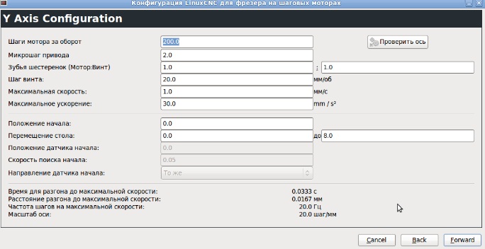

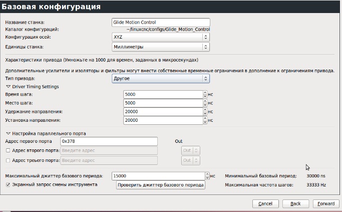

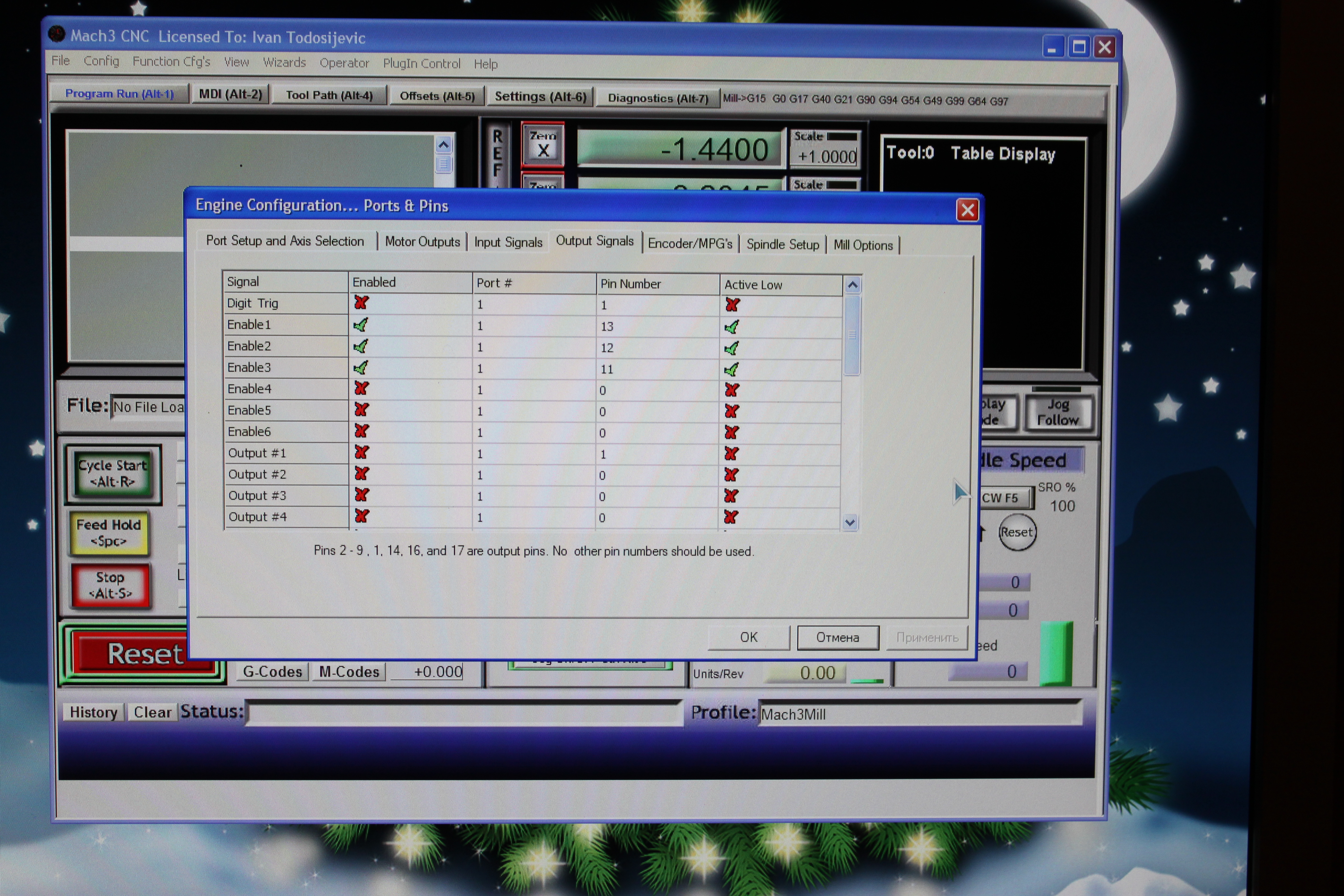

Всем привет,подскажите пожалуйста по чему при подключении как на первом рис.1 у меня ни чего не заработало? Движки стоят в удержании,на драйверах горит зеленая лампочка но программа LinuxCNC не крутит движки ((.. Скорее всего я накосячил в настройках,подскажите что не так сделал рис.2,3,4,5,6,7. вот Latency test в начале загрузки компа рис.7 и в момент загрузки, максимальной которую я смог сделать рис.9 Так как интернет не подключен (по причине того что провайдер не знает как а я попробовав не подключил пока) видео не показывает нужен инет а его нет( ну вообщем на сколько смог я нагрузил его.. Скорее всего есть еще не один косяк с моей стороны. Вот вариант с заземлением не совсем понятен мне,какое оно должно быть рис.10 или может быть проблема в компьютерном БП купить нормальный БП? рис.11

Сообщения: 11731
murdered, ну и каша в вопросе.
Почему не заработало, как на первом рисунке - не понятно, т.к. на первом рисунке все заработало.
Latency test пока не трогай, он ни при чем, он говорит лишь о равномерности работы LPT.
Провайдер, который не знает, как подключить интернет в подключении драйверов точно помочь не сможет.
Видео... не понял, зачем нужно, для Latency test, видимо. Драйверы должны работать и без видео.
Заземление не поможет запустить драйверы. Особенно, как на твоих схемах. UAVpilot, вот, здесь - реально смертельно опасно.
Компьютерный блок питания... он включается? вентилятор вращается? Если нет - то и 5В там тоже нет. На фото я вижу ATX блок питания, управляющий вход которого никуда не подключен.
А вообще, настройки пинов, вроде бы соответствуют тому, что на фото.
