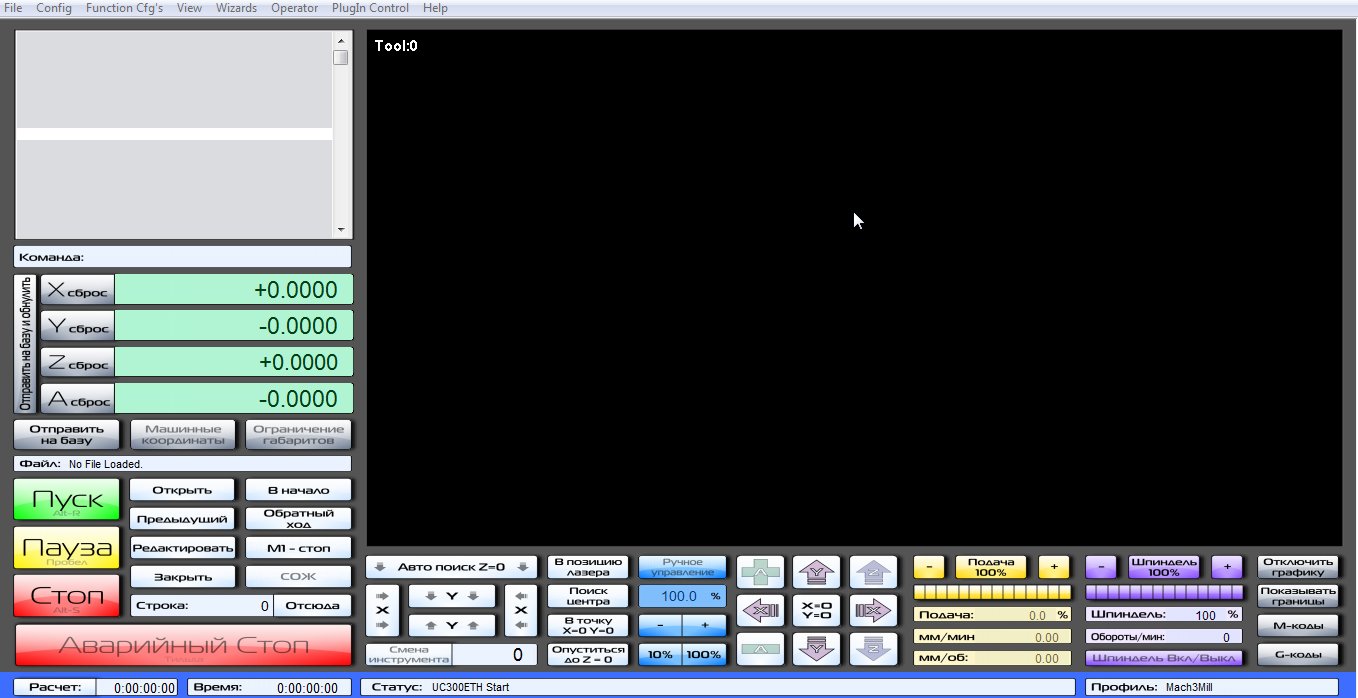

Я пробовал и с Мач3 и UCCNC обе работают хорошо не глючат связь не теряется винда 7/64
Я с этой платы буду использовать только оси там две микросхемы 74HC245D (Восьмиканальный двунаправленный приемопередатчик с тремя состояниями на выходе)
d.jpg (3432 просмотра) <a class='original' href='./download/file.php?id=172177&mode=view' target=_blank>Загрузить оригинал (58.25 КБ)</a>
Mach3 (3429 просмотров) <a class='original' href='./download/file.php?id=172178&mode=view' target=_blank>Загрузить оригинал (131.3 КБ)</a>
Mach3
