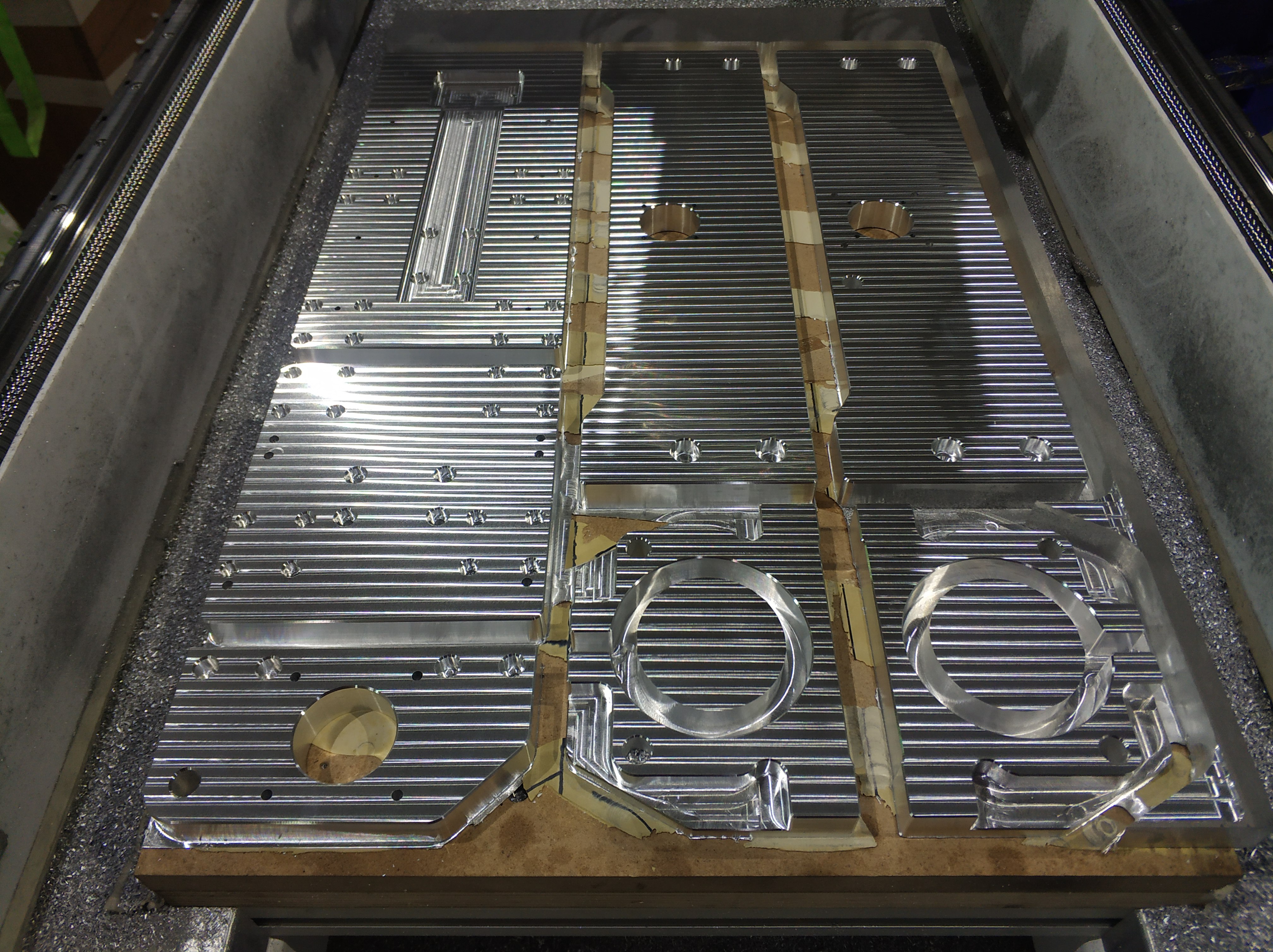

Небольшие заказики.
IMG_20191027_134959.jpg (7134 просмотра) <a class='original' href='./download/file.php?id=171108&mode=view' target=_blank>Загрузить оригинал (1.37 МБ)</a>
IMG_20191027_135021.jpg (7134 просмотра) <a class='original' href='./download/file.php?id=171109&mode=view' target=_blank>Загрузить оригинал (1.36 МБ)</a>
