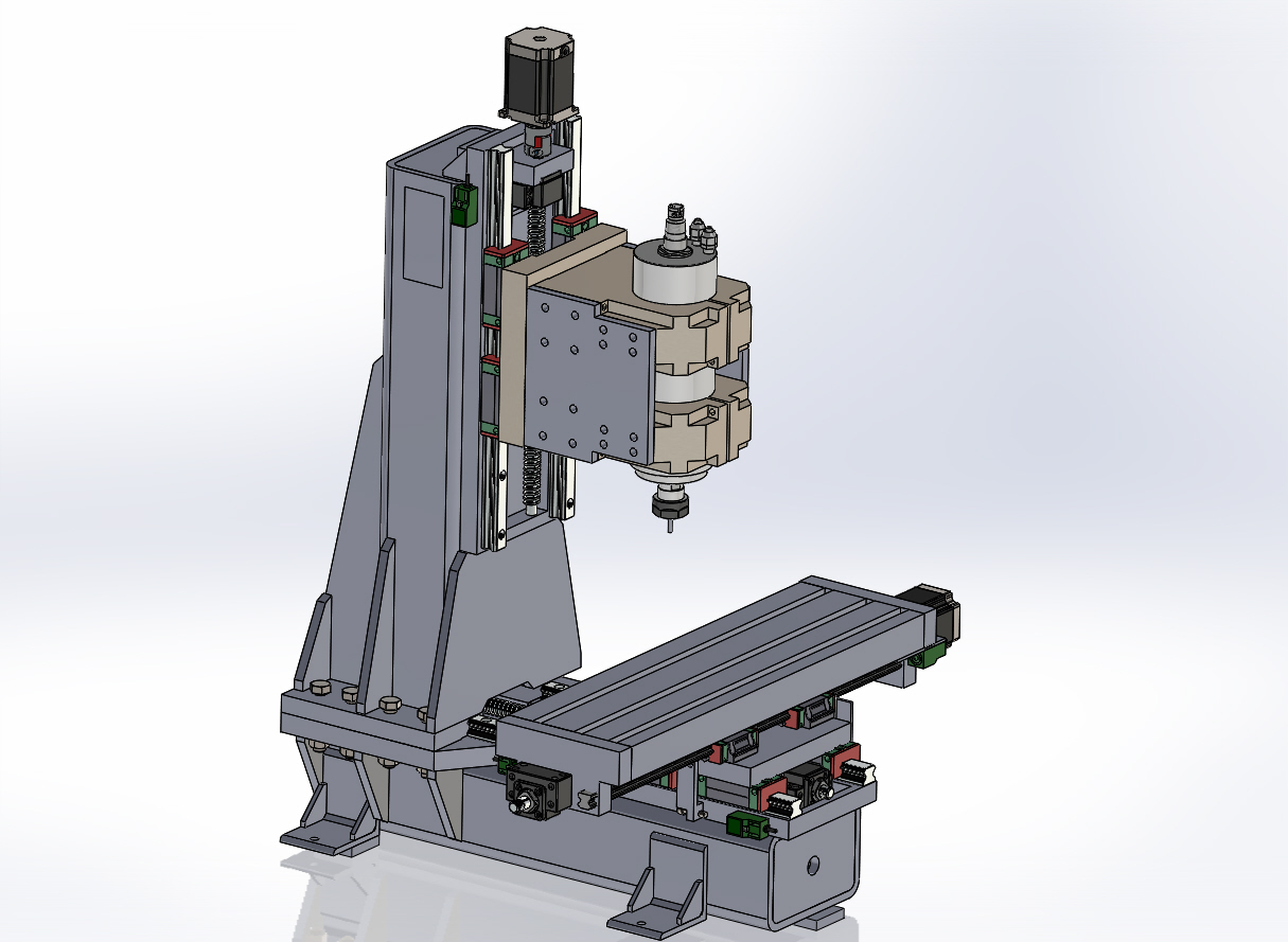

Закончил проектирование. Вот как выглядит конечный результат. Всем спасибо за советы! Очень помогли.
Сборка ЧПУ2-28.JPG (6727 просмотров) <a class='original' href='./download/file.php?id=171776&mode=view' target=_blank>Загрузить оригинал (263.6 КБ)</a>
Что поменял: - Уменьшил число алюминиевых деталей. Теперь это только Каретка по Z и хомуты шпинделя. Всё остальное - сталь.
На перёд колонны - толстую пластины (самое слабое место конструкции). Все косынки- 10 мм, задние - 15 мм, пятаки крепление колонны 2х20мм. Соединение - по 4 болта М12.
Стол - ещё раз увеличил длину, теперь до 500 мм, ход теперь 350 мм (можно опять переименовывать тему:) и сделал его стальным с т-пазами. Гулять так гулять. На стол поставил 2 опоры винта. По Y и Z - по одной фиксирующей опоре.
Расчётный вес станка вырос на 30 кг и уже составляет 129 кг.
Уменьшил немного ширину стола и увеличил расстояние между колонной и столом, чтобы увеличить место для защиты. Защиты на картинке нету. Она вся будет в виде резиновых свободно-изгибающихся
листов. Буду ставить по месту, прорисовывать тщательно - сложно.

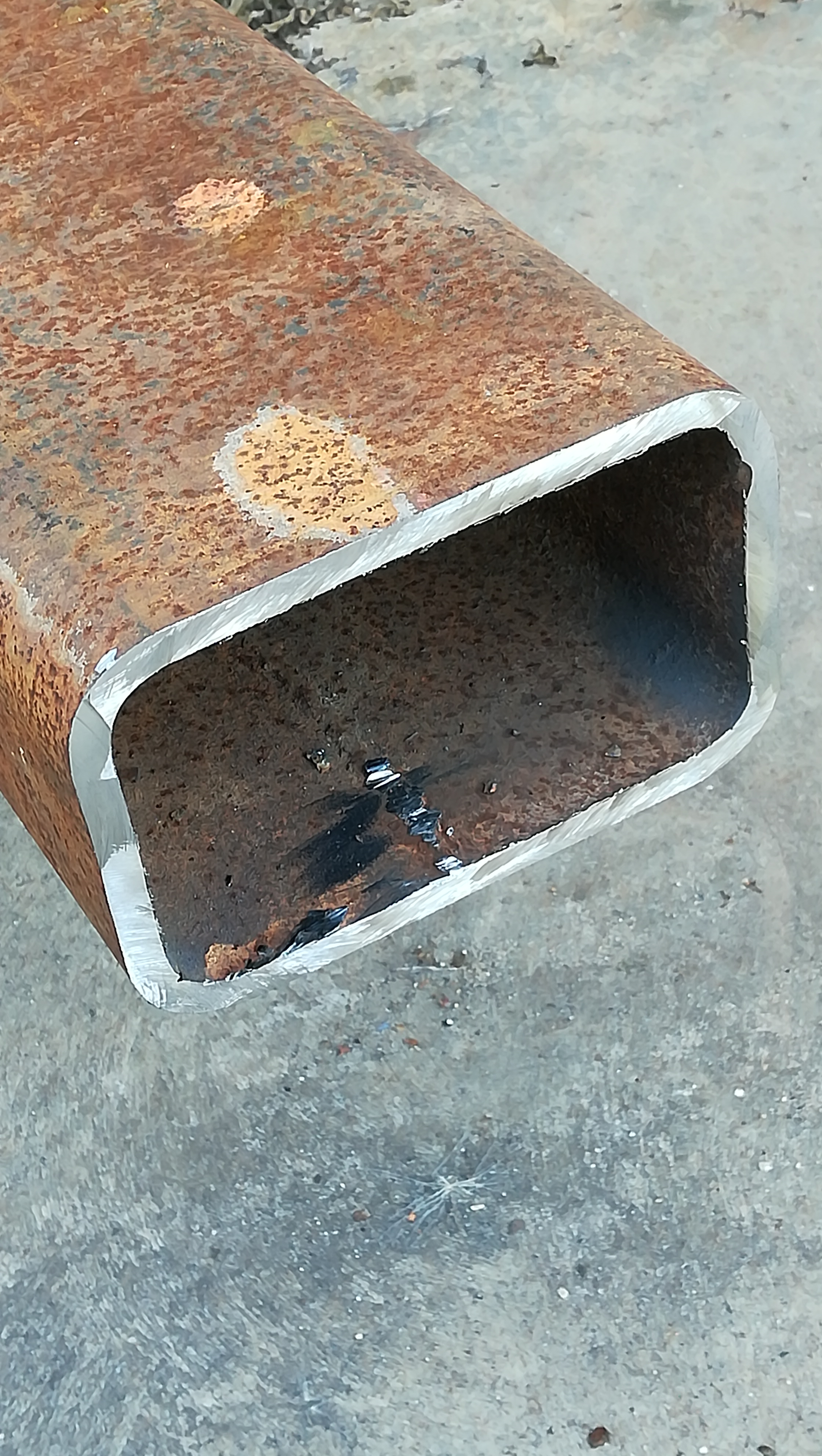

Начал изготовление, надеюсь будет быстрее, чем проектирование. Уже отрезал трубы. Толщина 8 мм.
IMG_20190821_190001.jpg (6727 просмотров) <a class='original' href='./download/file.php?id=171777&mode=view' target=_blank>Загрузить оригинал (2.1 МБ)</a>
Облил кислотой. Буду внутрь вваривать вот такие пластины.
IMG_20190907_181629.jpg (6727 просмотров) <a class='original' href='./download/file.php?id=171778&mode=view' target=_blank>Загрузить оригинал (1.9 МБ)</a>
IMG_20190907_182826.jpg (6727 просмотров) <a class='original' href='./download/file.php?id=171779&mode=view' target=_blank>Загрузить оригинал (1.42 МБ)</a>

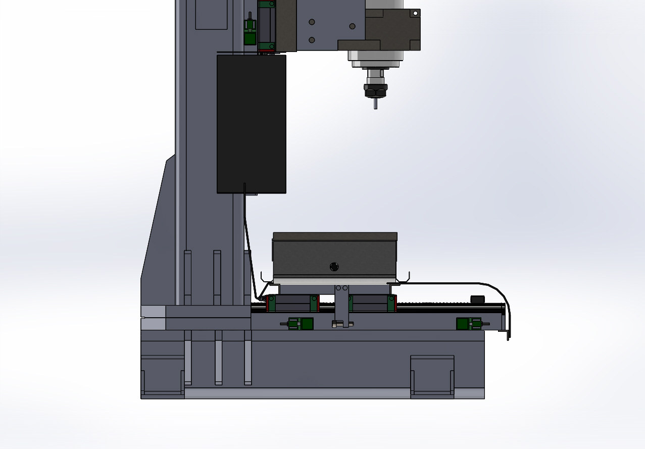

Вот на этой картинке видно:
Сборка ЧПУ2 -24.JPG (5607 просмотров) <a class='original' href='./download/file.php?id=172603&mode=view' target=_blank>Загрузить оригинал (147.96 КБ)</a>
Вот нашёл оригинальный и в тоже время не сложный в изготовлении вариант защиты на внутреннюю часть по Y.
https://www.youtube.com/watch?v=5Y7p6G8EJNQ

nik1 писал(а):Со стружкой видос есть?
Не будет ее случаем прессовать и ломать защиту?
Я так понял, что он для этого и поставил кисточку, которая по углам стружку должно сметать. Решение, конечно, не профессиональное, для больших объёмов стружки, наверное, не пойдёт.
Пока склоняюсь к такому варианту по Y:
frezerniy-nastolniy-stanok-WMD16V_02_0.jpg (5519 просмотров) <a class='original' href='./download/file.php?id=172607&mode=view' target=_blank>Загрузить оригинал (94.65 КБ)</a>
Сломаться не сможет(мягкая резинка). Если поставить пошире, но вниз точно не залетит. Может быть поставить её под наклоном вбок, чтобы была возможность стружки на бок стряхиваться.
