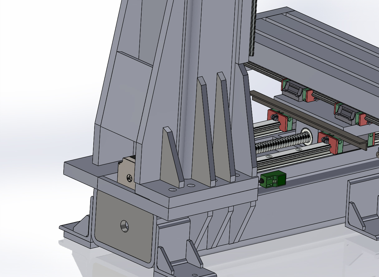

Сборка корневая часть-26.JPG (7567 просмотров) <a class='original' href='./download/file.php?id=169982&mode=view' target=_blank>Загрузить оригинал (246.41 КБ)</a>
Mamont писал(а):При постройке из подножных материалов само сложно обеспечить жесткость крепления стойки относительно основания. Если это обеспечить, станок получится вполне жестким
Это да. Всецело с Вами согласен. Весь успех по жёсткости зависит от того, как мощно соединить станину с колонной. Я в своё проекте в месте крепления колонны наваял кучу косынок + 2 пятака общей толщиной 40 мм стали. + по 4 болта М12.

а я всё на своём настаиваю!) делали бы эти пятаки пошире, всего то на пару сантиметров, и была бы защита полноценная из нержавейки по двум осям. жесткость то не пострадает, а на круче и того лучше станет ;)
А в общем проект нравится )

hmnijp писал(а):а я всё на своём настаиваю!) делали бы эти пятаки пошире, всего то на пару сантиметров, и была бы защита полноценная из нержавейки по двум осям. жесткость то не пострадает, а на круче и того лучше станет ;)
Я помню Ваш пост с картинкой с разнесёнными опорами колоннами и с предложением вставить туда защиту. Это хорошая идея + плюс у меня малый ход по Y и поэтому мне даже никаких телескопических конструкций не нужно, просто пластина бы заезжала между опор. Но я отказался от этого по технологическим причинам. Есть небольшой опыт в сварке и такая конструкция для меня будет непосильная, я знаю как сильно ведёт детали при нагреве + точность деталей невысокая из-под болгарки. Нужно будет много деталей выставлять, для этого нужен жёсткий сварочный стол с десятком струбцин или делать стапель. У меня этого нет, я буду варить на коленке и поэтому специально упрощал конструкцию так, чтобы сама конструкция была стапелем, то есть держала сама себя.

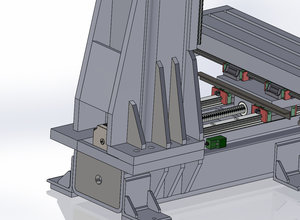

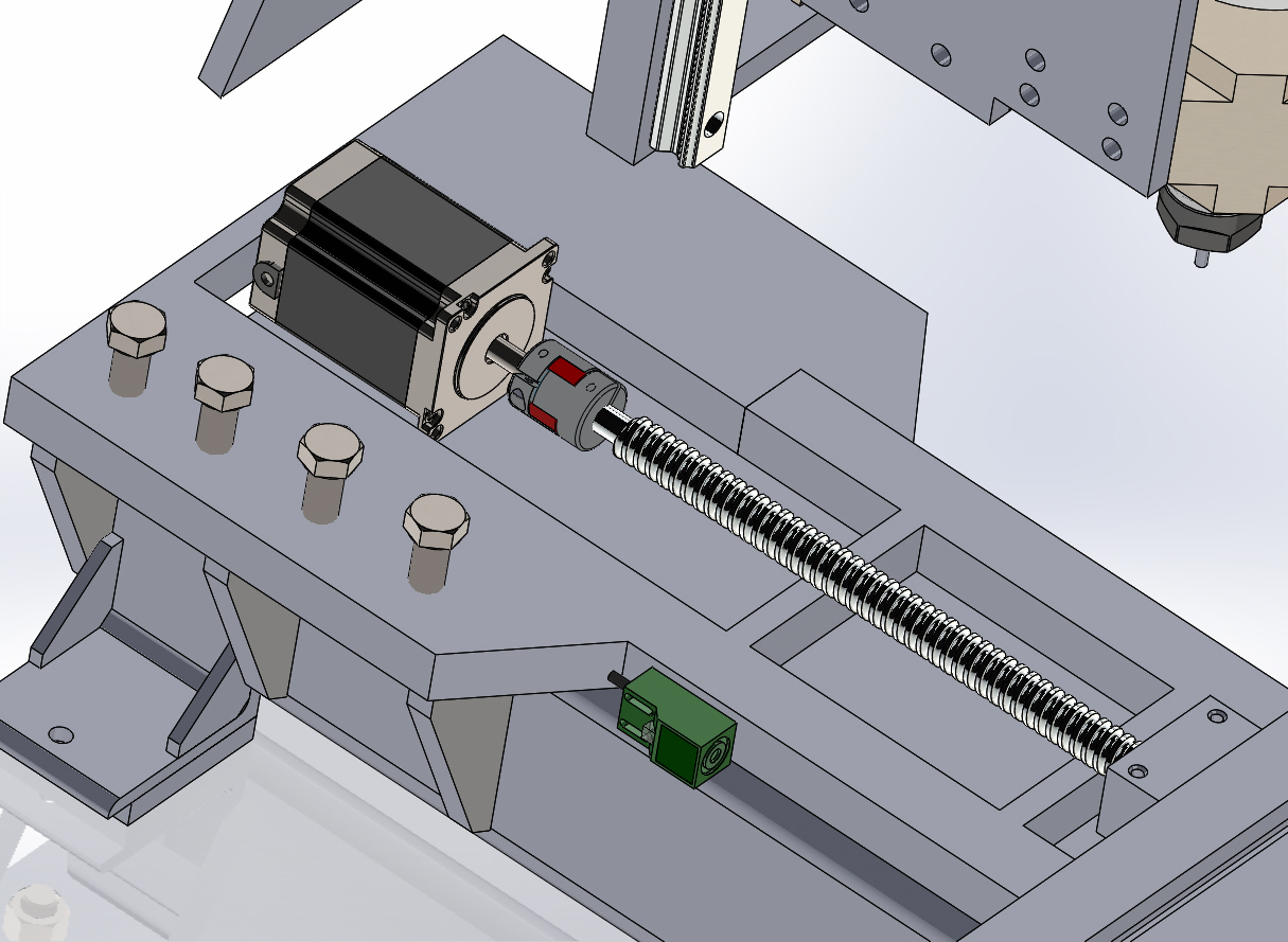

Вот смотрите как тут всё упрощено. Пластина зацело с подкладками под рельсы просто приваривается к трубе сверху, предварительно подпёртая косынками снизу. И затем фрезеруется весь верх по одной плоскости. И всё, больше фрезерных работ по станине нет.
Сборка ЧПУ2-27.JPG (7208 просмотров) <a class='original' href='./download/file.php?id=170506&mode=view' target=_blank>Загрузить оригинал (364.54 КБ)</a>

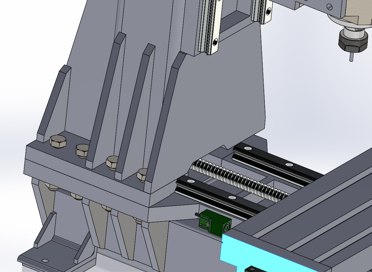

Ещё хочу добавить, что передняя нижняя часть колонны - это самая слабая часть моей конструкции (симуляция так показывала), поэтому я её заглушил и усилил пластиной.
Сборка ЧПУ2-26.JPG (7208 просмотров) <a class='original' href='./download/file.php?id=170507&mode=view' target=_blank>Загрузить оригинал (342.54 КБ)</a>

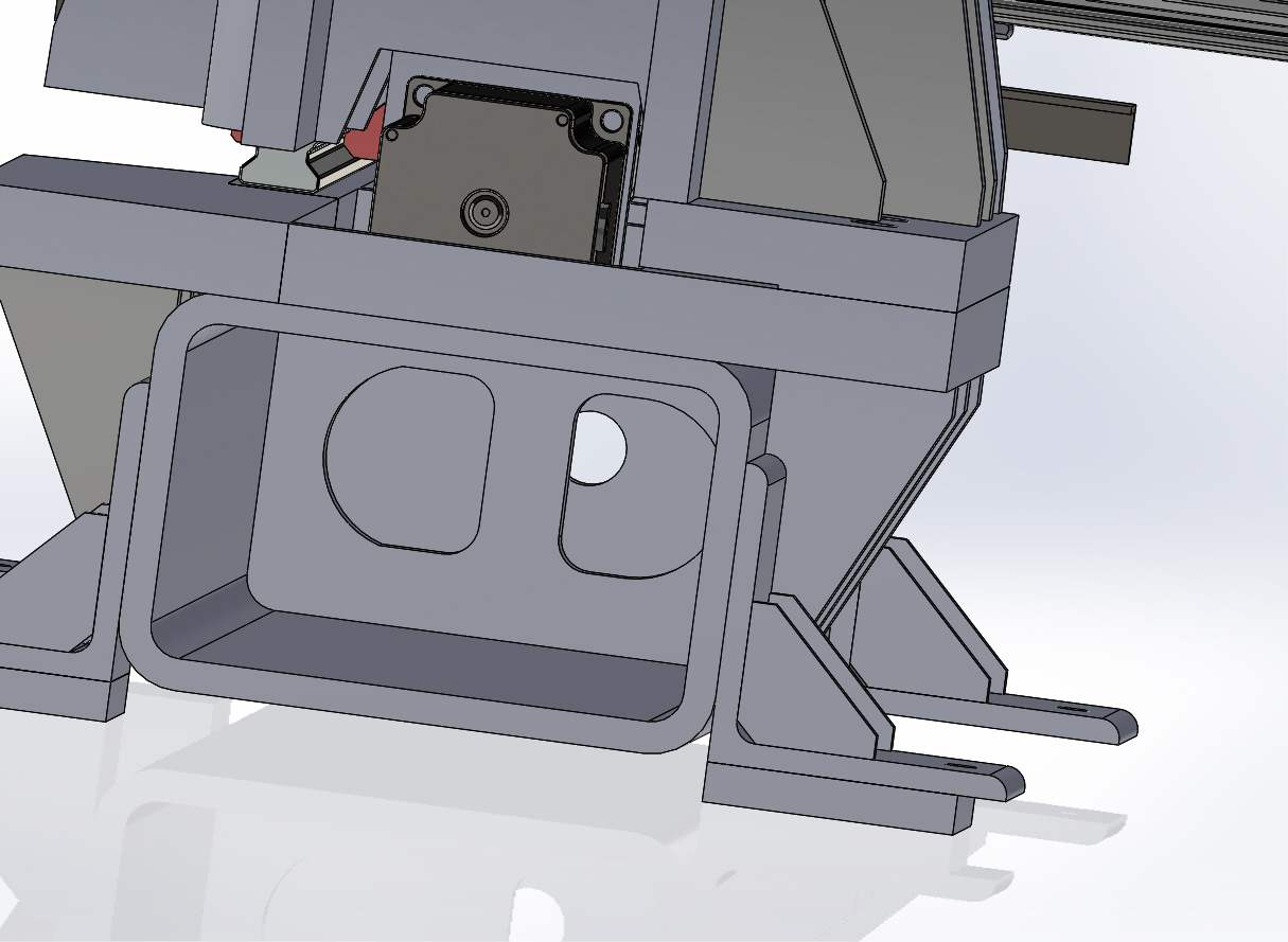

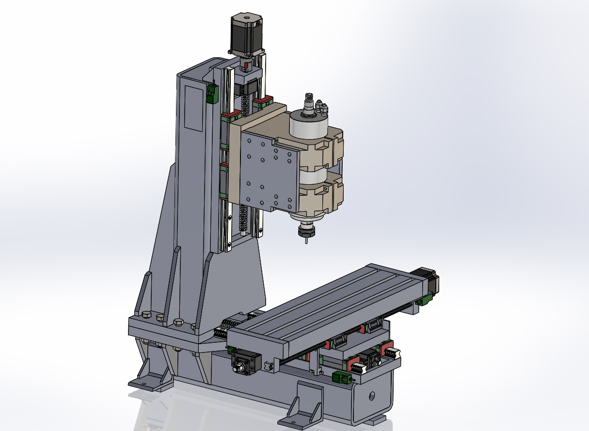

Закончил проектирование. Вот как выглядит конечный результат. Всем спасибо за советы! Очень помогли.
Сборка ЧПУ2-28.JPG (6720 просмотров) <a class='original' href='./download/file.php?id=171776&mode=view' target=_blank>Загрузить оригинал (263.6 КБ)</a>
Что поменял: - Уменьшил число алюминиевых деталей. Теперь это только Каретка по Z и хомуты шпинделя. Всё остальное - сталь.
На перёд колонны - толстую пластины (самое слабое место конструкции). Все косынки- 10 мм, задние - 15 мм, пятаки крепление колонны 2х20мм. Соединение - по 4 болта М12.
Стол - ещё раз увеличил длину, теперь до 500 мм, ход теперь 350 мм (можно опять переименовывать тему:) и сделал его стальным с т-пазами. Гулять так гулять. На стол поставил 2 опоры винта. По Y и Z - по одной фиксирующей опоре.
Расчётный вес станка вырос на 30 кг и уже составляет 129 кг.
Уменьшил немного ширину стола и увеличил расстояние между колонной и столом, чтобы увеличить место для защиты. Защиты на картинке нету. Она вся будет в виде резиновых свободно-изгибающихся
листов. Буду ставить по месту, прорисовывать тщательно - сложно.

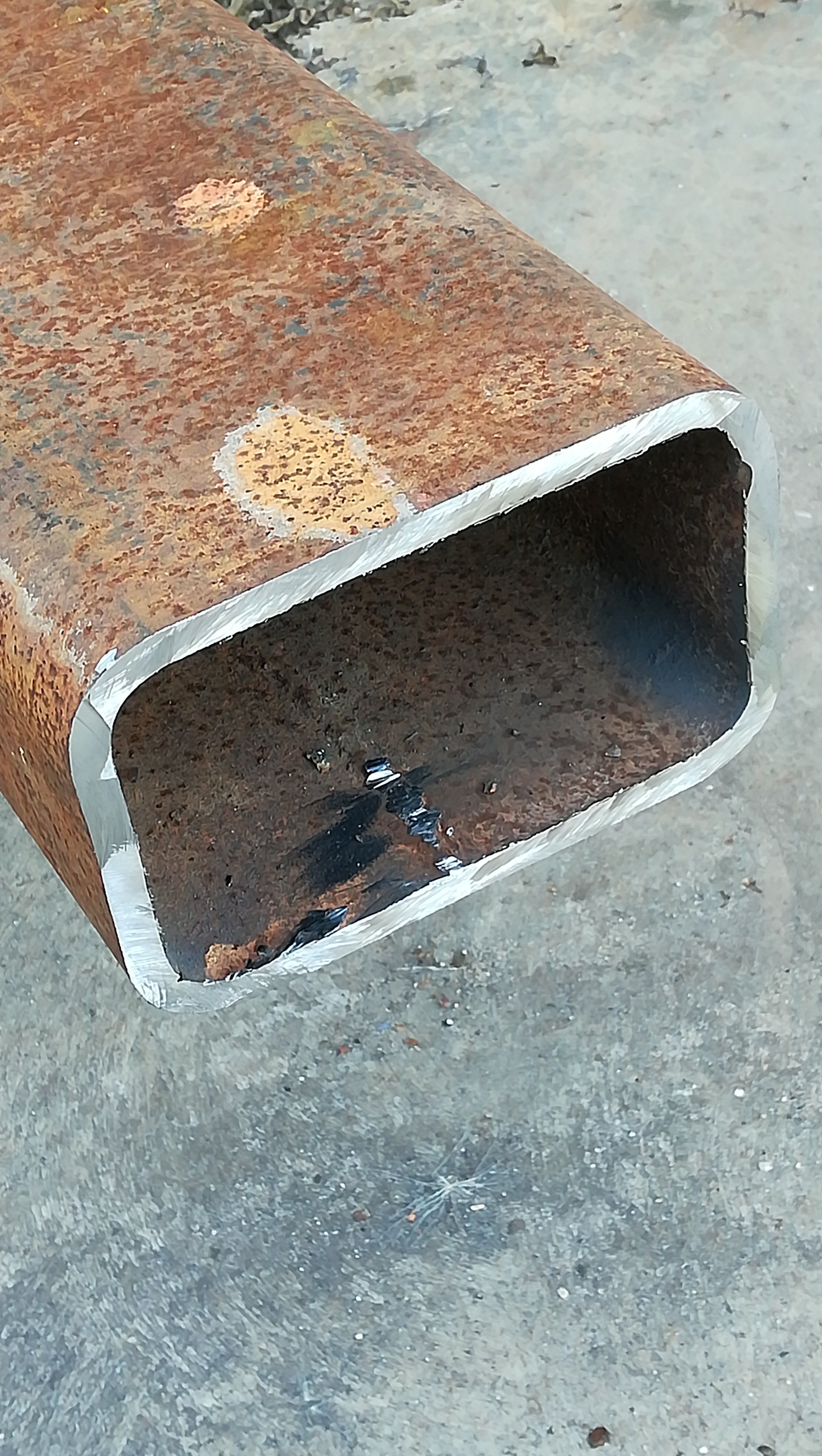

Начал изготовление, надеюсь будет быстрее, чем проектирование. Уже отрезал трубы. Толщина 8 мм.
IMG_20190821_190001.jpg (6720 просмотров) <a class='original' href='./download/file.php?id=171777&mode=view' target=_blank>Загрузить оригинал (2.1 МБ)</a>

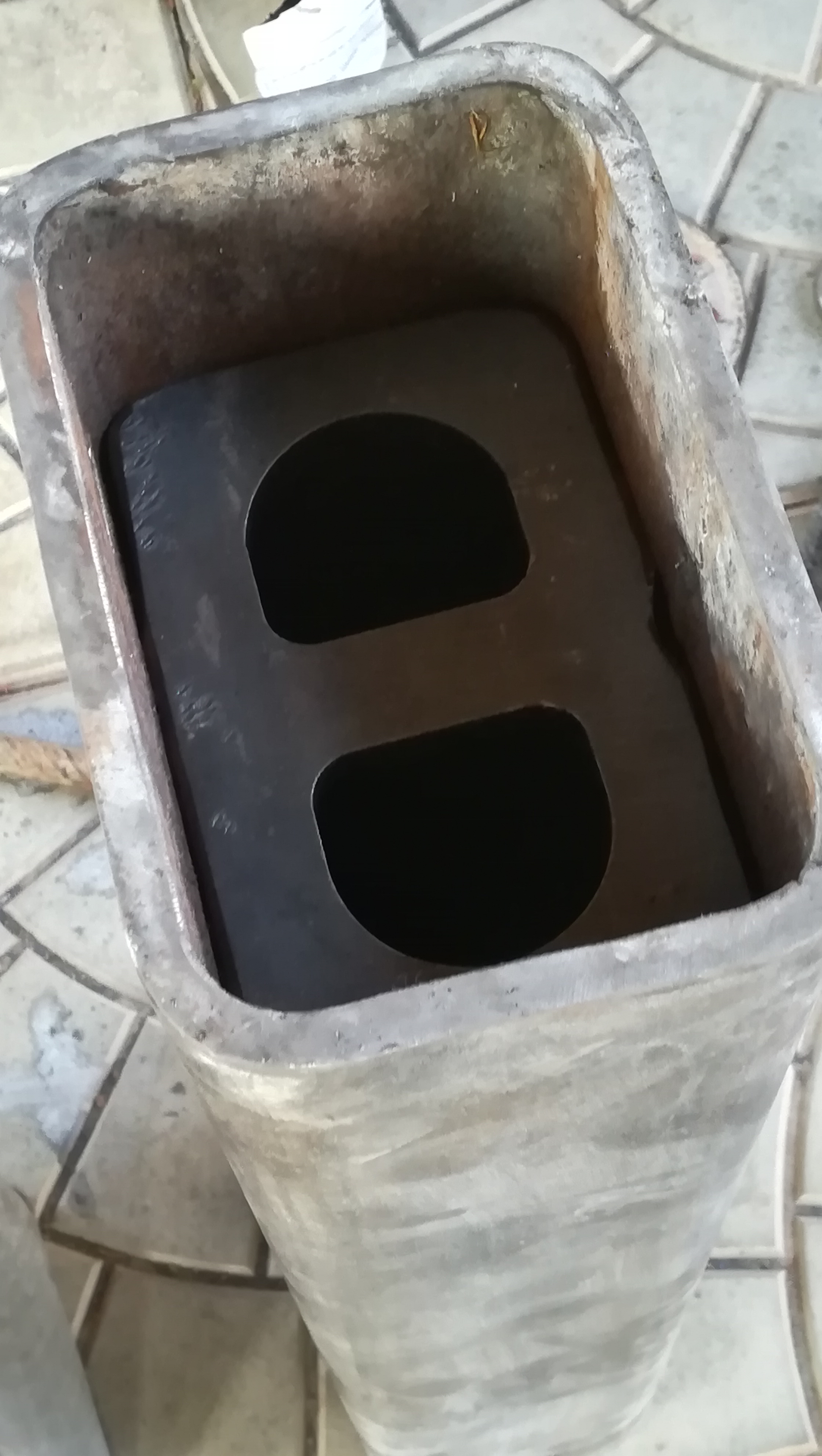

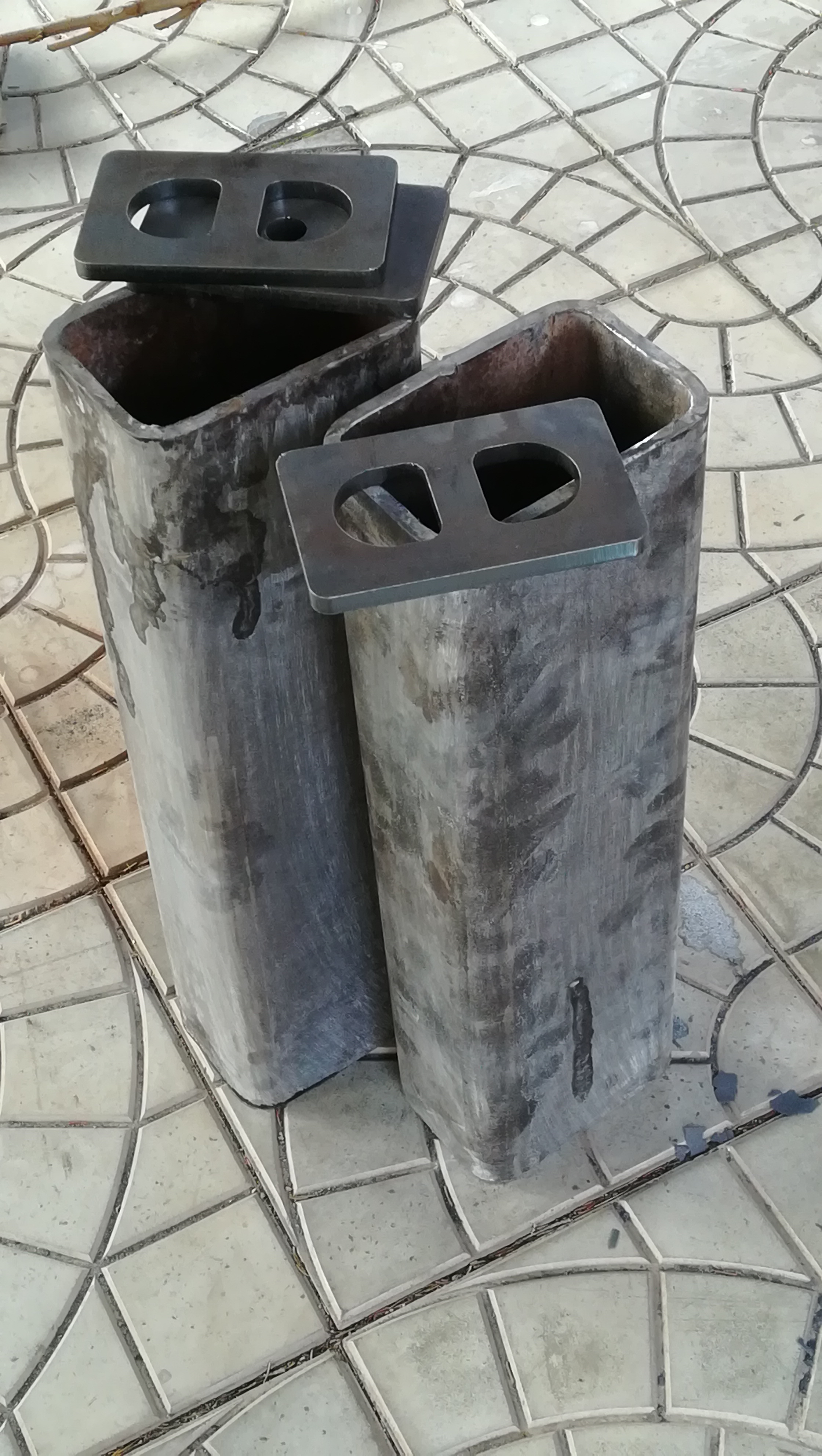

Облил кислотой. Буду внутрь вваривать вот такие пластины.
IMG_20190907_181629.jpg (6720 просмотров) <a class='original' href='./download/file.php?id=171778&mode=view' target=_blank>Загрузить оригинал (1.9 МБ)</a>
IMG_20190907_182826.jpg (6720 просмотров) <a class='original' href='./download/file.php?id=171779&mode=view' target=_blank>Загрузить оригинал (1.42 МБ)</a>

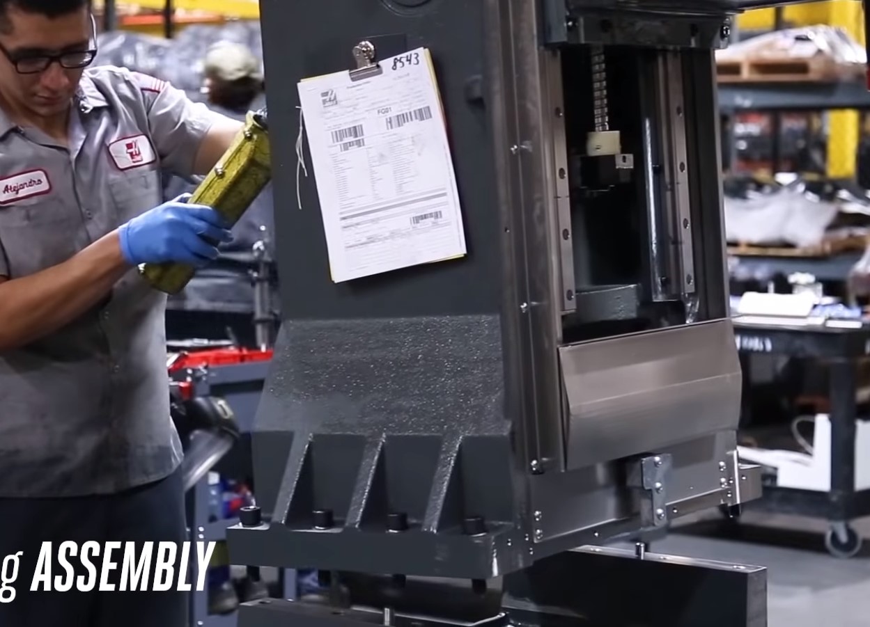

Igor1 писал(а):Весь успех по жёсткости зависит от того, как мощно соединить станину с колонной.
Я вам кстати заскринил какие ножки у колонн на ОЦ
Не так страшно там растянуть их под защиту)

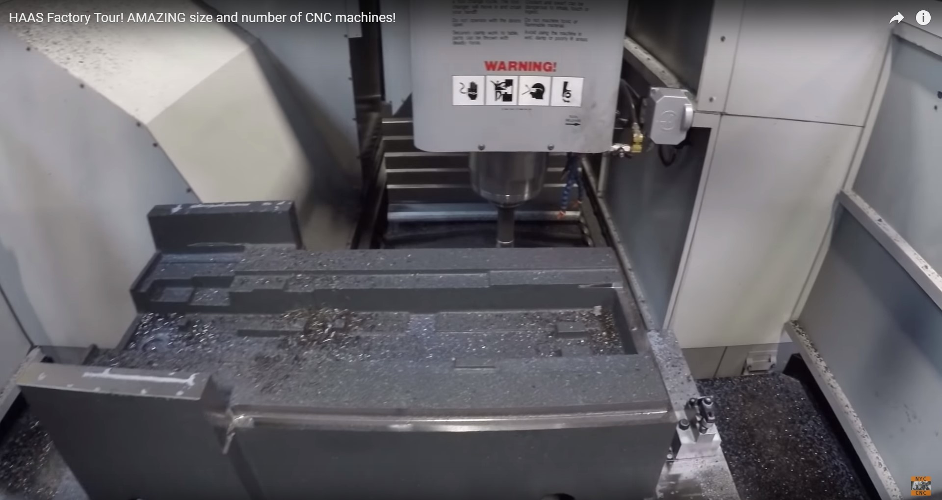

Со стружкой видос есть?
Не будет ее случаем прессовать и ломать защиту?
mikehv
Сообщения: 2115
Репутация: 1175
Откуда: Иваново
Re: Компактный, вертикальный, по металлам 350х200х200
Сообщение mikehv »
nik1 писал(а):Со стружкой видос есть?
Тоже думаю, что будет. Надо двускатную делать. Как и у всех. В этом месте ничего не придумать нового. Сам голову ломаю. Сейчас у токарника та же проблема.
Сообщения: 2477
Не будет если УП правильные делать - у него там выметалка стружки стоит.

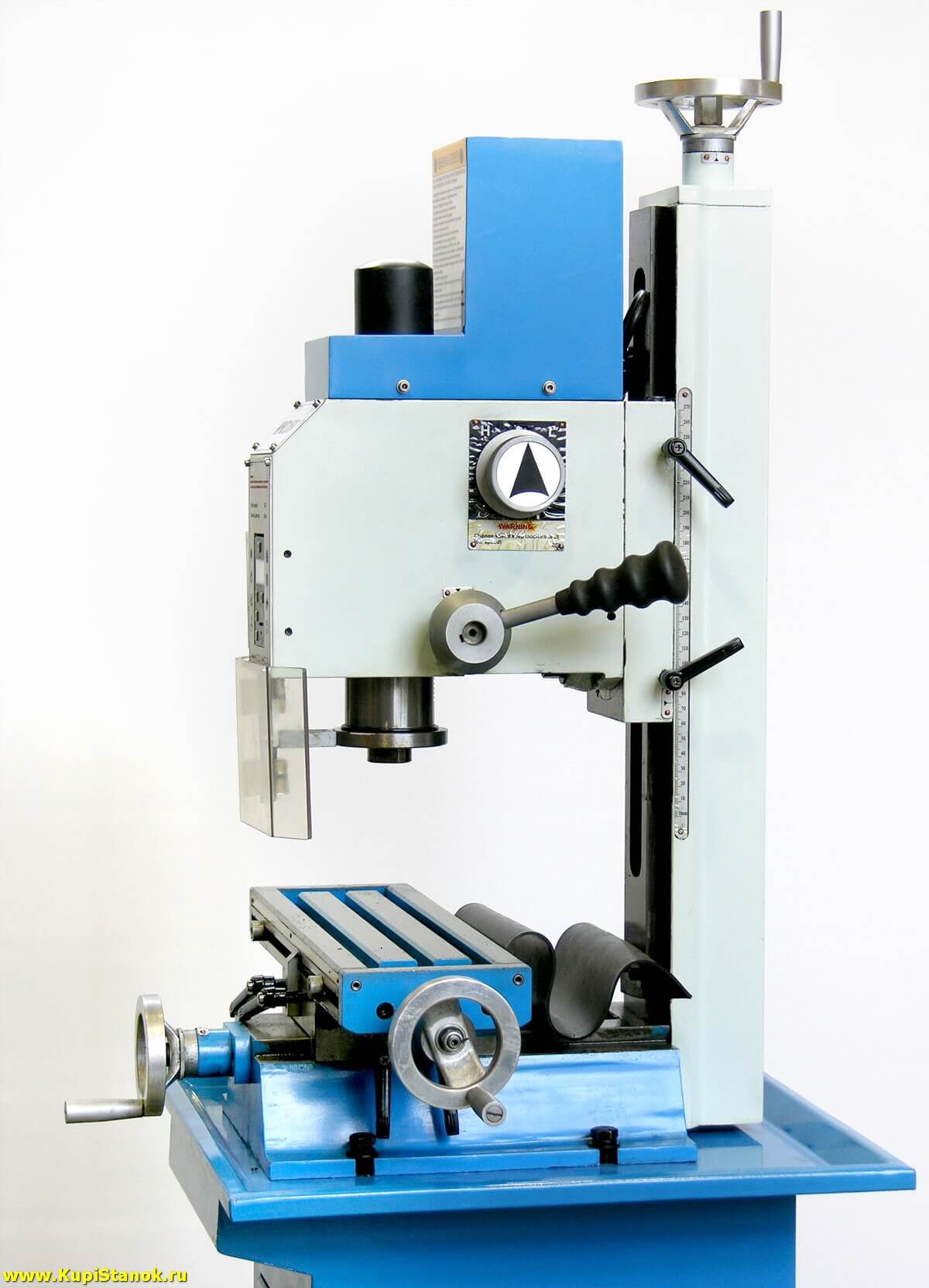

Пока склоняюсь к такому варианту по Y:
frezerniy-nastolniy-stanok-WMD16V_02_0.jpg (5512 просмотров) <a class='original' href='./download/file.php?id=172607&mode=view' target=_blank>Загрузить оригинал (94.65 КБ)</a>
Сломаться не сможет(мягкая резинка). Если поставить пошире, но вниз точно не залетит. Может быть поставить её под наклоном вбок, чтобы была возможность стружки на бок стряхиваться.
У меня такая, не очень удачный вариант. Стружка незаметно набивается под защиту, попадает в гармошку, нужно все ламели поднимать и вычищать.
Если чего забудешь на защите, болт или ключ, может замять.
Ламели легко поднимаются, нужно чтоб плотно скребли друг по другу.
