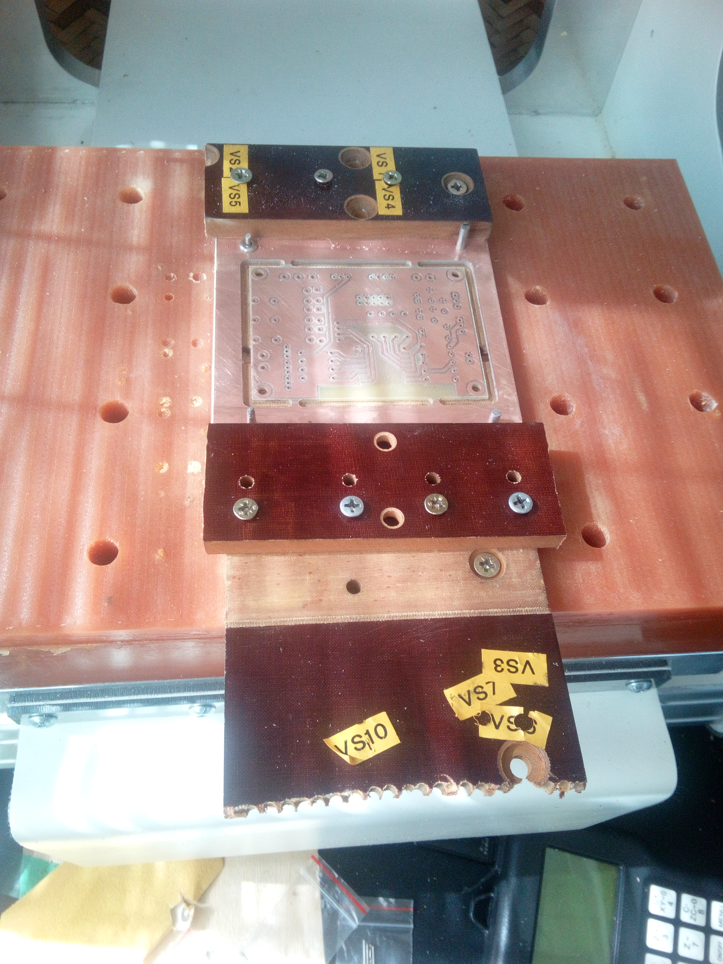

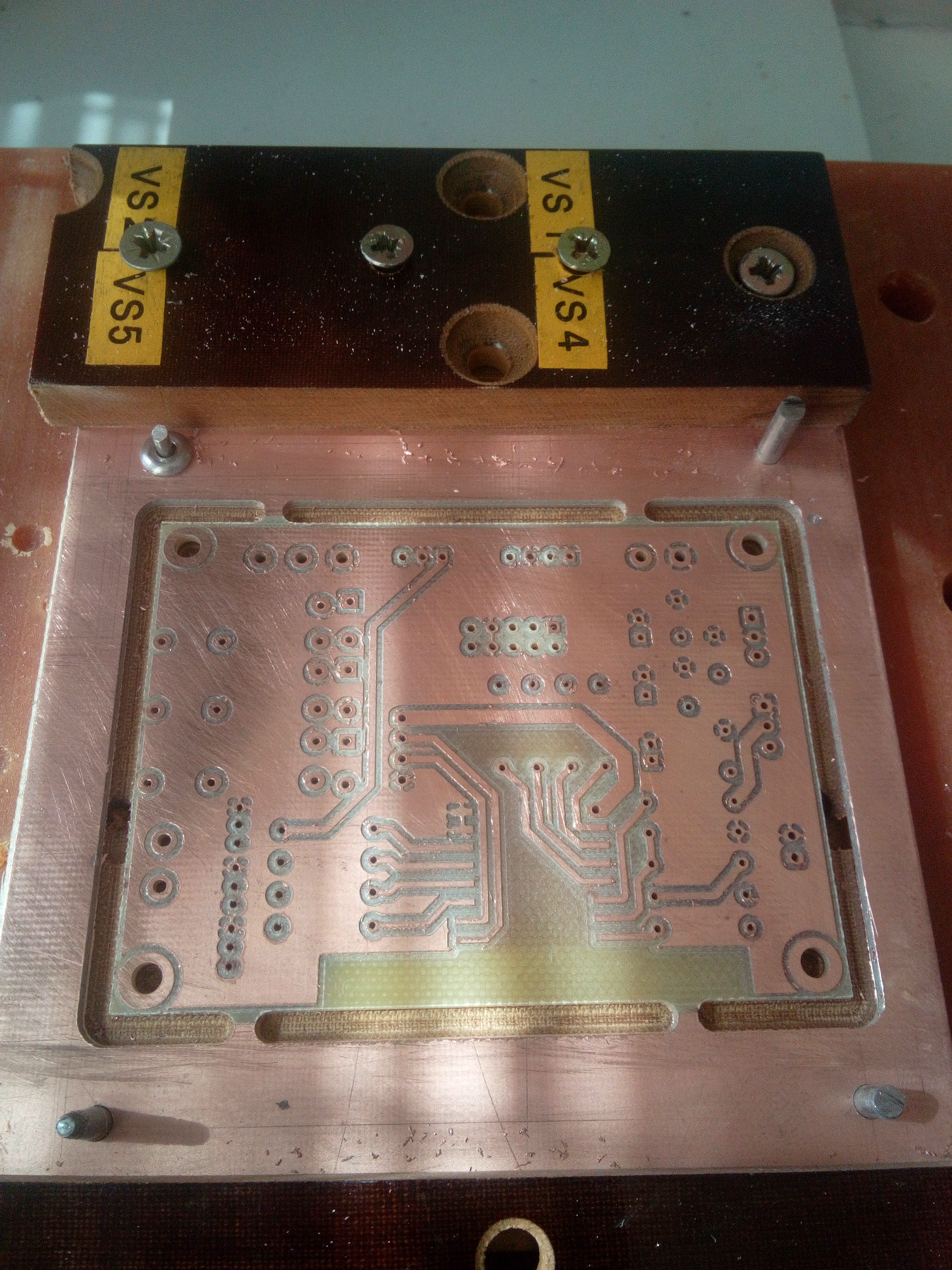

День камасутры с фрезеровкой печатной платы. Двухсторонняя.
Мое ЧПУ не поддерживает карту высот (неприятность эту мы переживем...), поэтому фрезернул держатель для платы (на фото куски текстолита толстого), кинул лист текстолита 100*100, засверлил булавки (в терминах программы G2G). Поставил круглые продолговатые предметы диаметром 3 мм (какие нашел). Так как это прототип, решил что выставлять плоскость по текстолиту не стал. Сначала фрезеровал выборку меди 1.5мм фрезой, в процессе скорректировал точку для привязки по высоте Z (был перекос в одной стороне). Потом пушистый зверек подкрался незаметно, каким то образом сломал фрезу 0.4мм. Новую фрезу ждать долго, что делать. На фрезе остался небольшой кусочек с режущей частью, поэтому решил, а давай ка я запущу его со сломанным кончиком. Запустил, отработало более менее нормально, по краям была небольшой подъем меди (задиры). Поэтому после окончания программы прошелся бруском для заточки ножей. Результат на фотках. Покрыл плату сплавом Вуда.
Потом вылез еще косяк, неизвестно каким образом получилось так, что посадочное место реле оказалось не с той стороны платы, придется изголятся, микроконтроллер будет снизу (хотя планировался сверху), дискретные элементы посмотрю с какой стороны припаяю, по месту.
Через пару дней спаяю, выложу результат.

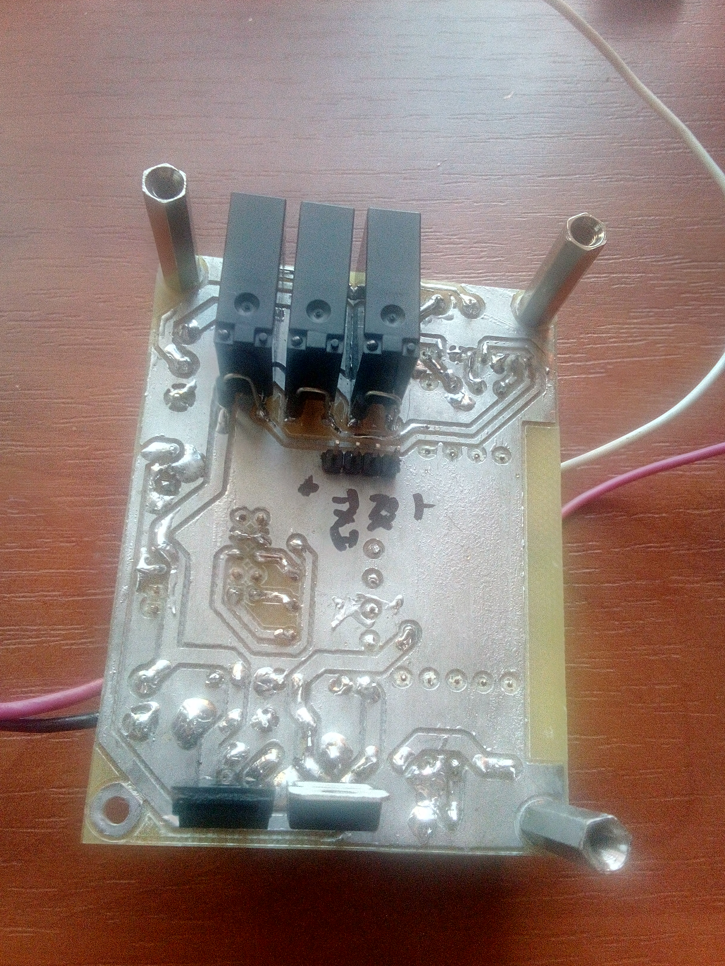

Как оказалось, МК ESP8266 это не так просто) Есть нюансы. Спаял схему, прошил с бубнами (пришлось сделать преобразователь уровня для UART-а с 5 на 3.3В, припаять 2 провода на сброс и на активацию режима прошивки, нужно предусмотреть перемычку на плате). Прошиваю , отключаю провод с GPIO0 от 0, сейчас думаю "взлетит", а она не "взлетает"(. Горит только красный светодиод на ESP и при сбросе кратковременно синий. Подпаял резистор на 10к подтяжку к 3.3В, не помогает. У меня в схеме к выводу GPIO0 был подключен транзисторный ключ, который включал реле. Получалось, что ключ садил выход на 0, и активизировался режим прошивки, и модуль не стартовал соответственно. Отпаял резистор между базой и выводом микроконтроллера, и о чуда, он стартанул). Перекину наверно на другой вывод этот ключ. Попробовал прошить по воздуху, но там тоже косяк, на 2% останавливается с ошибкой, (нашел в баг листе esphome, надеюсь пофиксят, пока прошиватся могу только через UART). Фотки пациента прикладываю) Чтоб не сильно увеличивать размеры платы по высоте, стабилизаторы перенес на ту же сторону что и реле (прошлый косяк с посадочным местом под реле).
