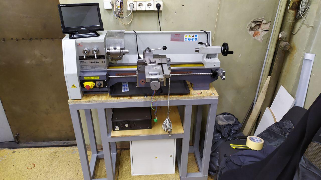

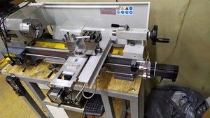

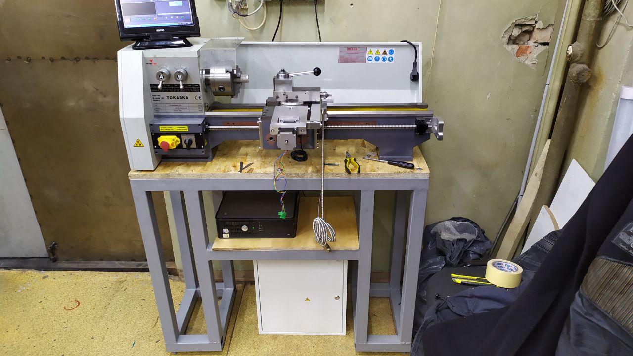

Польский китаец, РМЦ 500
Взял под мелочёвку, сразу выкинув родное китайское барахло - шестерни, рейку, автопродольную подачу и т.д.
Предварительно станок показал неплохой результат по цветняку - сотка конуса на 150 мм проточки. Из основных косяков - прижимные планки имеют зазор в 3-4 сотки, ещё не знаю, нужно ли их подшлифовать, так как поверхность на станине под них не очень по качестве.
Была заказана кассетная резцедержка вместо стандартной. Стандартная будет служить для отрезного резца, разработка плиты для нее в процессе. Вообщем накидал архивных фото и свежих для ознакомления. Будет управляться пока через LPT с Mach3, позже приобрету ESS.
По факту осталось прикрепить продольную, так как каким то чудом проморгал межцентровое у крепежа на 2.5 мм. На поперечке стоит линейка 5 микрон с контроллером от Михаила.
Экран сенсорный 10.1 дюйма, клавиатуры нет, пульт WHB04
Заднюю бабку тоже буду очпушивать.

что за линека?

Lafayette писал(а):что за линека?
https://s.click.aliexpress.com/e/Z1FYazfYJ

Правильно ли я понял, что меньше чем 0.02 мм. линейка не "считает"

Lafayette писал(а):Правильно ли я понял, что меньше чем 0.02 мм. линейка не "считает"
0.02 это деления на самой линейке, 4 считывающих элемента дают разрешение в 5 микрон, насколько я понимаю.
Так и есть

Окончательно выставил ось Z, поставил серву, линейку на Z 320 мм и защиту линейки на ось X

Окончательно собрал механику, и таки первый движения!
Планирую прикрутить плиту УСП8 для крепежа линейного магазина как вспомогательного к основной резцедержке. Датчик оборотов - индуктивный датчик и магнит на валу.

Еще малую продольную убрать можно в целях повышения жесткости.

AlekseySP писал(а):Еще малую продольную убрать можно в целях повышения жесткости.
Да она там так то с намертво зажатой прижимной планкой и упёртым на совесть ходовым винтом...винтики на которые она крепится я заменил на нормальные, так то точиться будет цветняк, в ручном режиме вполне ничего так получалось до переделки в ЧПУ, может в будущем поменяю, пока что станок должен хотя бы себя окупить)
