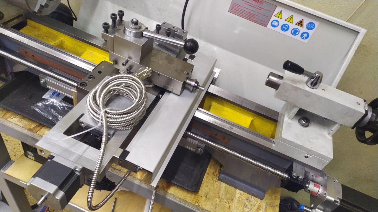

Польский китаец, РМЦ 500
Взял под мелочёвку, сразу выкинув родное китайское барахло - шестерни, рейку, автопродольную подачу и т.д.
Предварительно станок показал неплохой результат по цветняку - сотка конуса на 150 мм проточки. Из основных косяков - прижимные планки имеют зазор в 3-4 сотки, ещё не знаю, нужно ли их подшлифовать, так как поверхность на станине под них не очень по качестве.
Была заказана кассетная резцедержка вместо стандартной. Стандартная будет служить для отрезного резца, разработка плиты для нее в процессе. Вообщем накидал архивных фото и свежих для ознакомления. Будет управляться пока через LPT с Mach3, позже приобрету ESS.
По факту осталось прикрепить продольную, так как каким то чудом проморгал межцентровое у крепежа на 2.5 мм. На поперечке стоит линейка 5 микрон с контроллером от Михаила.
Экран сенсорный 10.1 дюйма, клавиатуры нет, пульт WHB04
Заднюю бабку тоже буду очпушивать.

Окончательно выставил ось Z, поставил серву, линейку на Z 320 мм и защиту линейки на ось X

Окончательно собрал механику, и таки первый движения!
Планирую прикрутить плиту УСП8 для крепежа линейного магазина как вспомогательного к основной резцедержке. Датчик оборотов - индуктивный датчик и магнит на валу.

Подключил датчик оборотов к плате. Все работает вполне себе, но есть нюанс.
Станок имеет механическую коробку и однофазный движок, соответственно на оборотах 1400 по коробке показывает обороты правильно, но на 2000 (максимальных) - застряёт где то на 1400+ и всё, это программный косяк, или датчик не тянет? Видел такие датчики на тахометрах с максимальными оборотами в 9к :thinking:

Посоветуйте что то, касательно датчика оборотов. Так то он нужен только резьбы резать, но непонятно, почему не работает как надо на всём диапазоне.
