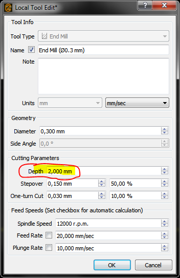

pryanic писал(а):Здравствуйте. Хорошая функция, но есть нюансы. При необходимости фрезеровки за 2-3 прохода по толщине тонкой фрезой создаю нужное количество сверловок с разной глубиной.
Зачем!??? Когда есть...
Снимок.PNG (3835 просмотров) <a class='original' href='./download/file.php?id=172237&mode=view' target=_blank>Загрузить оригинал (64.72 КБ)</a>
Снимок2.PNG (3835 просмотров) <a class='original' href='./download/file.php?id=172238&mode=view' target=_blank>Загрузить оригинал (32.56 КБ)</a>
Если в инструменте Depth = 0,5мм, а в фрезеровке 3 то будет шарашить 6 раз одно дупло.
Так сделано в Re: Grber2GCode (фрезеровка печатных плат на ЧПУ) #463

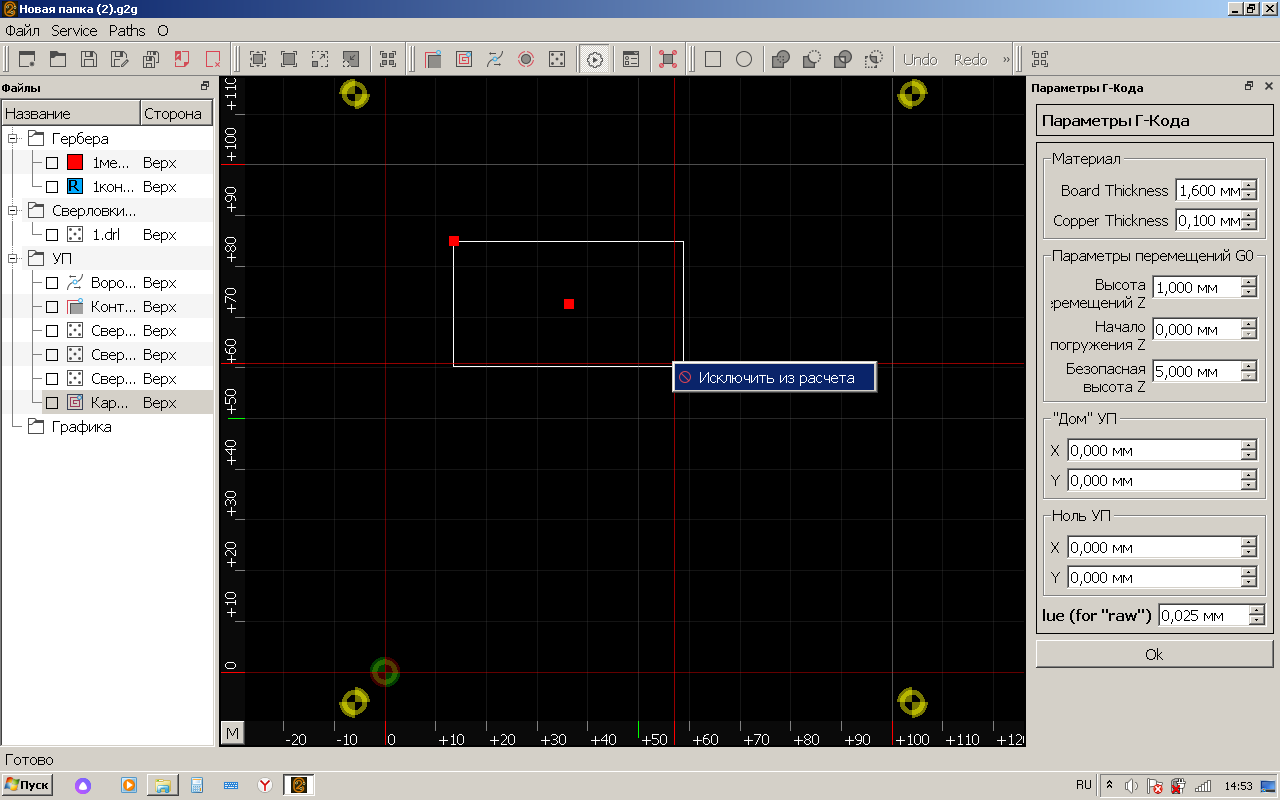

X-Ray, при создания квадрата и исключения из расчета
1.png (3820 просмотров) <a class='original' href='./download/file.php?id=172241&mode=view' target=_blank>Загрузить оригинал (71.83 КБ)</a>
вылетает ошибка
2.png (3820 просмотров) <a class='original' href='./download/file.php?id=172242&mode=view' target=_blank>Загрузить оригинал (22.04 КБ)</a>

lenivets писал(а):X-Ray, при создания квадрата и исключения из расчета
Забавно. Для квадрата меню вообще вызываться не должно.
