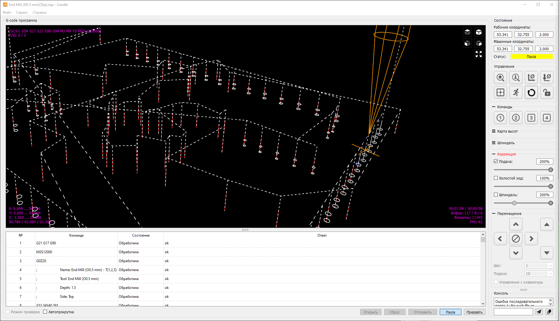

Приветствую. Контур платы воспринимается как линия. и фрезеруется обводя фрезой эту линию как снаружи так и внутри. В итоге получается Плата всегда меньшего размера на 2 диаметра фрезы чем нужно. Я уже 3 текстолита запоганил так.
Последний раз решил остановить между проходами но подвела запоздалая реакция при передачи в контроллер и все же успел фрезернуть с внутренней стороны немного.
НА фото видно.
Пользуюсь пожалуй самым популярным онлайн редактором EASYEDA им же генерирую гербер.
Облазил все настройки не смог найти ничего подобного.
IMG_3238.JPG (3666 просмотров) <a class='original' href='./download/file.php?id=172104&mode=view' target=_blank>Загрузить оригинал (1.13 МБ)</a>
