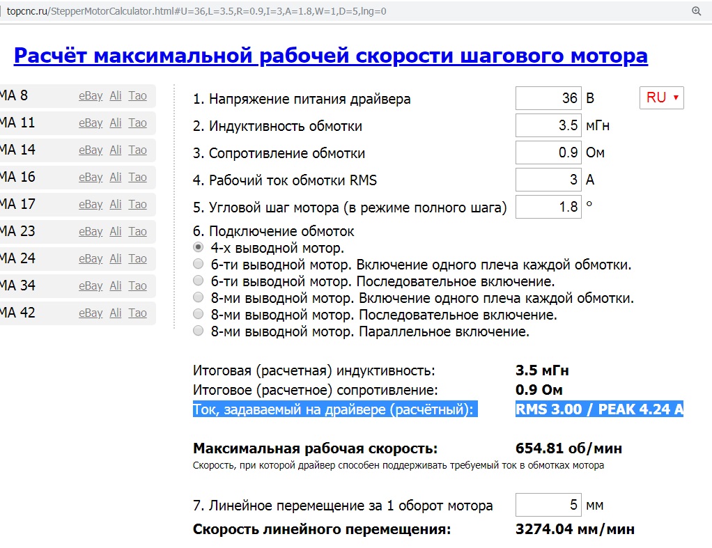

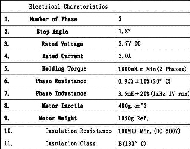

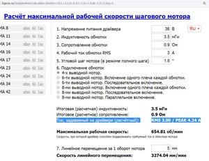

в параметрах 418-421 стоит низкий. а в параметре 99 стоит 600. а ускорение я руководствовался статье из пьюрлоджика вот :
Как выбрать максимальную скорость и ускорения двигателя?
Чтобы определить максимально допустимые скорость и ускорение для конкретной оси перемещения, при которых система гарантированно не будет пропускать шаги, необходимо выполнить следующие действия:
установить ускорение достаточно низким, например, 50мм/с^2;
постоянно завышая скорость, экспериментально определить порог, выше которого разогнаться невозможно (двигатели останавливаются);
максимально допустимую скорость рекомендуется установить в пределах 65-75% от найденного на предыдущем шаге порога.
повышая ускорения, найти их предел.
установить максимально допустимым ускорение не выше 50% от найденного предела.
Максимальную скорость для своих моторов я высчитал с помощью моторкалькулятора. ну а дальше выше.

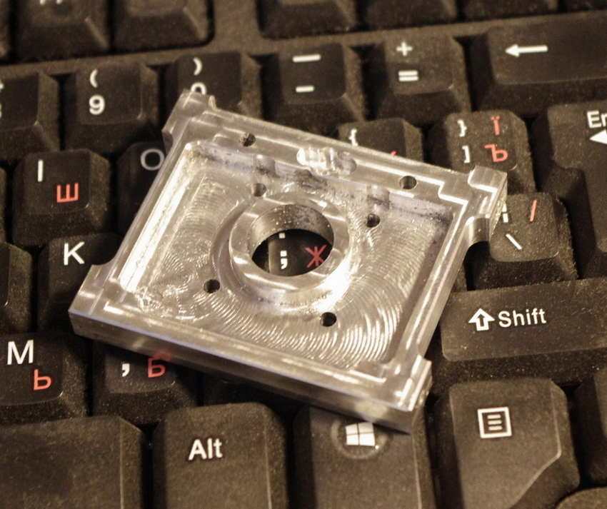

Контроллер победил. Однако, попил он из меня кровушки изрядно.
Все танцы с бубном ни к чему не приводили. Отработав от 10 секунд до минуты станок зависал. Просто, останавливался с вращающимся шпинделем. Чем вгонял меня в уныние и приводил к нехорошим мыслям.
Когда, в очередной раз, процесс выполнения программы был остановлен, я здорово обиделся и не стал выключать/сбрасывать контроллер. Так и оставил его стоять с работающим шпинделем. И, о чудо! Постояв, жужжа шпинделем, на одном месте, минут 5, как не в чем не бывало, продолжил выполнять поставленную задачу. Доделав ее до конца вернулся в исходную позицию.
Кто бы мог подумать, что временная остановка в выполнения программы может достигать такого длительного времени. Считаю, что, данный эффект можно отнести к особенностям контроллера. Может и "зависание" , при использовании коррекции на радиус инструмента, тоже всего лишь временная задержка .И требуется подольше подождать. Надо будет проверить.
Обрабатывалась деталь 61*50*8 фрезой диаметром 4 мм с применением iMash с глубиной обработки за проход от 4 до 8 мм
