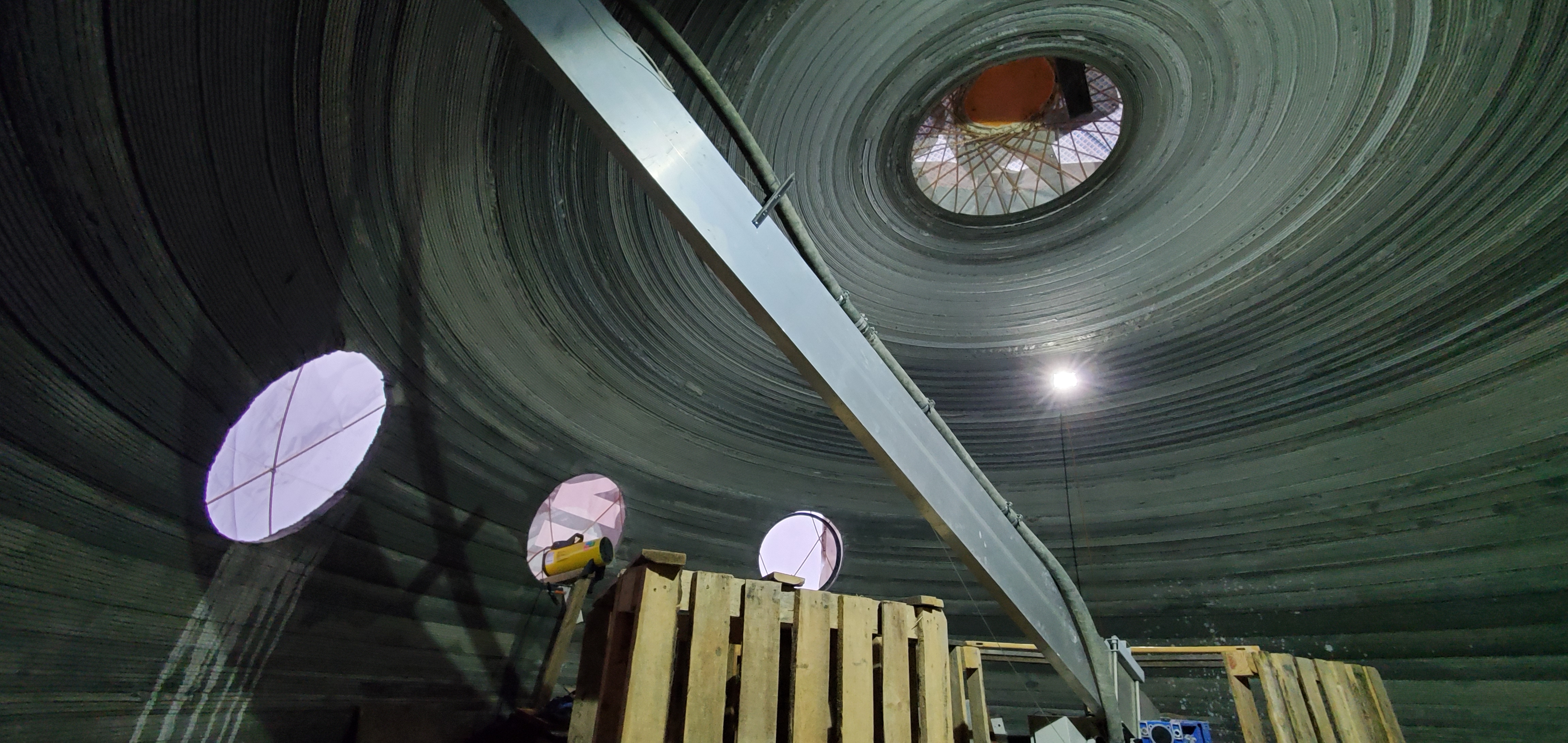

Сообщение Leha555 »
Готово, диаметр верхнего окна 1,1м
20191104_111929.jpg (14919 просмотров) <a class='original' href='./download/file.php?id=171573&sid=284930e4c5d6dddda5c00cecf993afa9&mode=view' target=_blank>Загрузить оригинал (1.98 МБ)</a>
20191104_161556.jpg (14919 просмотров) <a class='original' href='./download/file.php?id=171574&sid=284930e4c5d6dddda5c00cecf993afa9&mode=view' target=_blank>Загрузить оригинал (2.92 МБ)</a>

Leha555 писал(а):Готово, диаметр верхнего окна 1,1м
Красиво, но без арматуры я бы ночевать в таком "саркофаге" не рискнул бы.
Лодочник
Сообщения: 2031
Репутация: 1835
Откуда: г.Королев
Re: Стреловой строительный 3D принтер
Сообщение Лодочник »
shalek писал(а): Красиво, но без арматуры я бы ночевать в таком "саркофаге" не рискнул бы.
Своды в храмах без арматуры веками держатся.

Приведите расчет прочногти, потом уже можно про все остальное. И идея хорошая, и реализация ее хорошая, но дорабатывать надо. Вопрос надежности остался на уровне вопроса веры. То что на фото - полуфабрикат, прототип, модель - да как угодно называйте, но только не жилое помещение. Если все это чудо можно раздолбить с двух ударов кувалды,то грош ему цена. Плюс, при такой толщине стены для средней полосы необходимо добавить 15см утеплителя. куда и как?

Никнейм писал(а):Плюс, при такой толщине стены для средней полосы необходимо добавить 15см утеплителя. куда и как?
напыляемый полиуретановый утеплитель POLYNOR
Никнейм писал(а):Если все это чудо можно раздолбить с двух ударов кувалды,то грош ему цена
хорошим отбойным молотком можно монолитную высотку сложить. И вы хоть раз сносили кувалдой межкомнатные перегородки?

Занимался усовершенствованиями принтера, одно из них выдвижная телескопическая стрела.
[youtube]https://www.youtube.com/watch?v=PDTpY8HZWnQ[/youtube]
Теперь можно за раз печатать 2 слоя и одновременно закладывать утеплитель между наружным и внутренним слоями...
Выдвижная стрела также позволила напечатать изнутри 2й слой, а простенок я утеплил. Сначала ппу попробовал, но вышло дорого, затем просто засыпал пенополистирольной крошкой...
