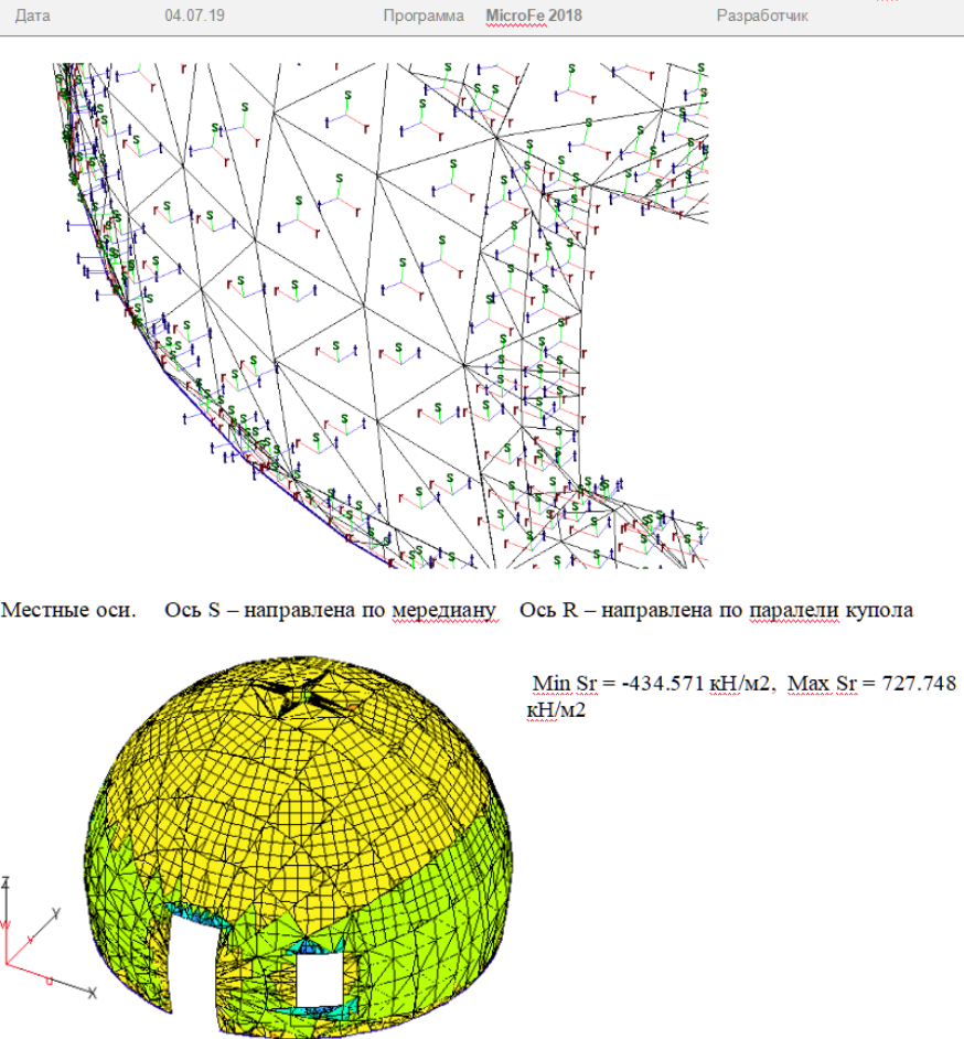

Приведите расчет прочногти, потом уже можно про все остальное. И идея хорошая, и реализация ее хорошая, но дорабатывать надо. Вопрос надежности остался на уровне вопроса веры. То что на фото - полуфабрикат, прототип, модель - да как угодно называйте, но только не жилое помещение. Если все это чудо можно раздолбить с двух ударов кувалды,то грош ему цена. Плюс, при такой толщине стены для средней полосы необходимо добавить 15см утеплителя. куда и как?

Никнейм писал(а):... Не верой единой...
2019-11-19_13-43-39.png (14557 просмотров) <a class='original' href='./download/file.php?id=172168&sid=57a87fd14911f8caf04c5c0e205e3f2f&mode=view' target=_blank>Загрузить оригинал (413.03 КБ)</a>

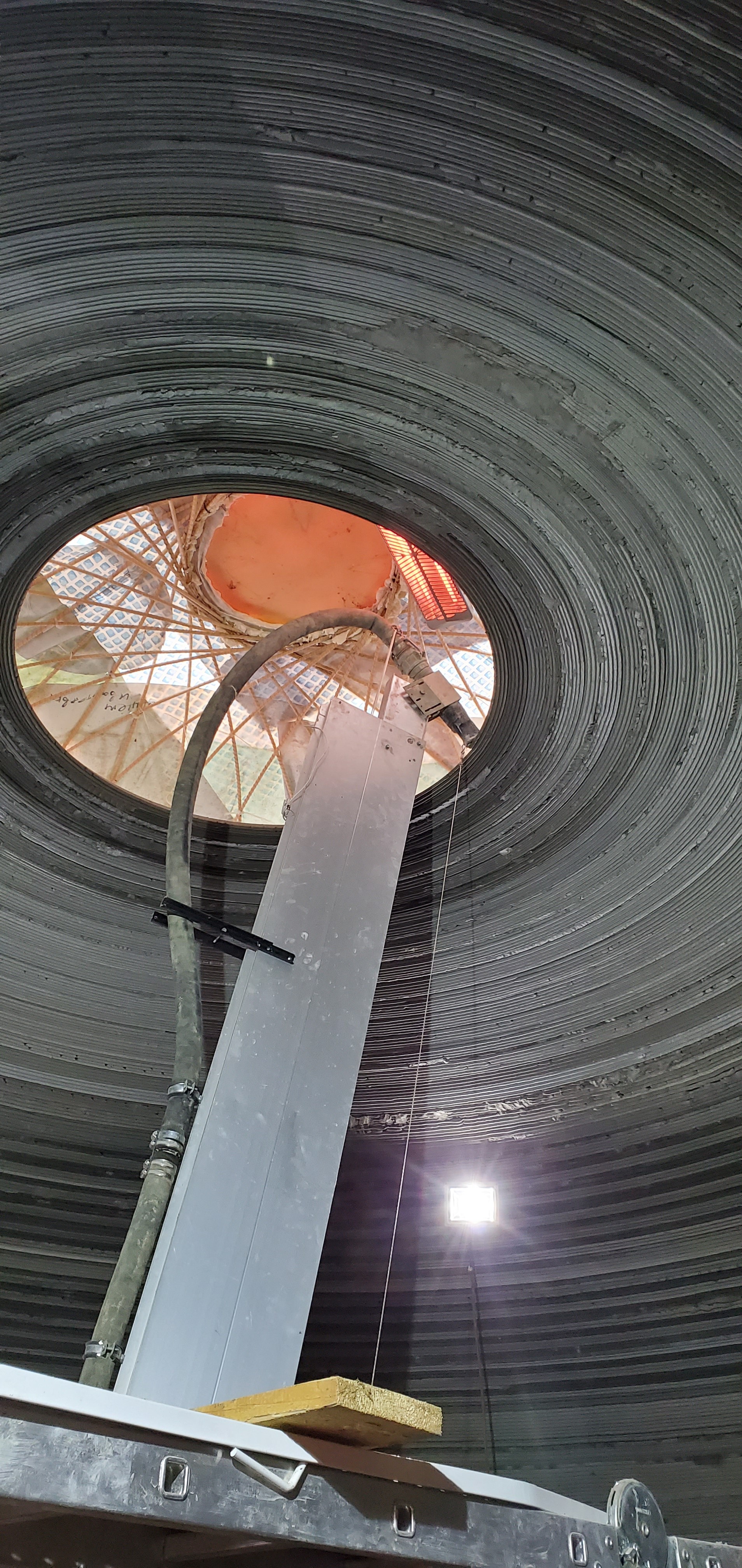

Сообщение Leha555 »
Всем привет, давно меня тут не было)
Занимался усовершенствованиями принтера, одно из них выдвижная телескопическая стрела.
[youtube]https://www.youtube.com/watch?v=PDTpY8HZWnQ[/youtube]
Теперь можно за раз печатать 2 слоя и одновременно закладывать утеплитель между наружным и внутренним слоями...
Выдвижная стрела также позволила напечатать изнутри 2й слой, а простенок я утеплил. Сначала ппу попробовал, но вышло дорого, затем просто засыпал пенополистирольной крошкой...
